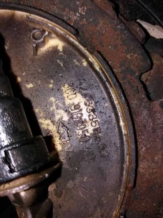

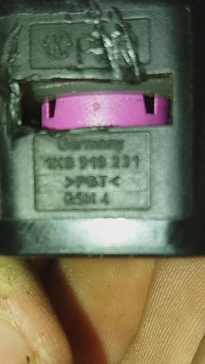

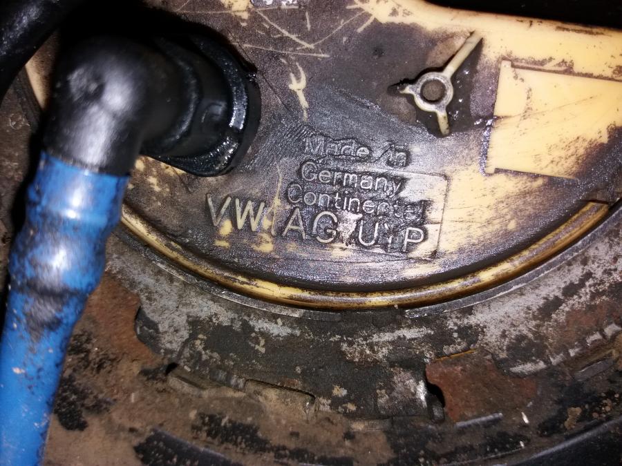

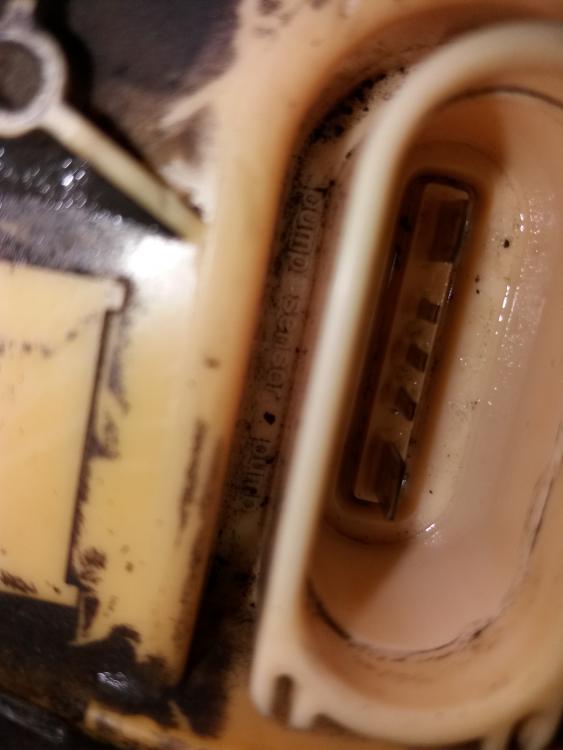

Am facut poze la toate seriile de pe pompa Screenshot_20180110-175254.thumb.jpg.07861c26c5b3b33fbf274982d062ecaa.jpg20180110_174025.thumb.jpg.c7c2a21077633b2087892732ad7667bf.jpg20180110_173028.thumb.jpg.05604e56705723027e388a830b089f97.jpg020180110_172715.thumb.jpg.0b2106d8f142dda81d66f1409792546e.jpg
Iti trebuie 3C0919050AA  ,doar la dezmebrari ai sa gasesti "fara" pompa.
Nu recomand sa o montezi cu pompa sh
