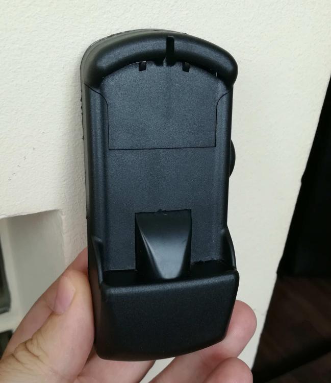

Am gasit adaptor "cradle" asa ii spune pt bury system8 ce am eu compatibil iphone4/4s la pret de 35lire pe ebay.co.uk care deja a ajuns la adresa din uk acuma il astept acasa prin cineva pe data de 22dec. O sa revin si cu ceva impresii.
Cautam mai mult sa folosesc carkit din simplu motiv ca e optiune integrada direct de vw si este legat la rcd respectiv sistemu audio din masina + cradel`ul vine direct cu mufa de incarcare pt Iphone care iarasi este un plus.

A ajuns cradle`ul se monteaza direct pe suportu de carkit e compatibil iphone4 - 4s se incarca in suport si il leg la RCD510 toate bune si frumoase pana aici. Nu am comandat microfon si nu cred ca este incorporat pe nicaieri.

Un cradle asa se numeste, cauta pe ebay.co.uk bury cradle.
Am si eu asa ceva.. doar ca e pt nokia 6310
Se poate inlocui cu alt suport, gen iphone, fara a deteriora bordul?
Daca ai suportu care il am eu in imaginea atasata din prima postare se poate pune un cradle pentru iphone, eu pentru iphone am pus.

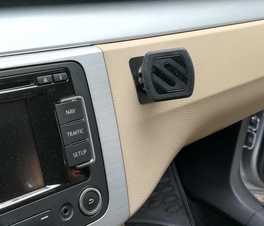

 Am cumparat anul trecut un Passat CC 2014 si era echipat cu un suport de telefon (Bury banuiesc) din fabrica. Am reusit sa il inlocuiesc cu un suport magnetic MagicMount LowPro, dar ma intereseaza sa pot alimenta telefonul din mufa\cablul ce era montat in Bury sau de undeva din bord. Am cautat specificatiile pentru Bury sa vad ce voltaj si amperaj ajunge in mufa aceea din suport dar nu am gasit. Nu stiu daca in functie de modelul de telefon pentru care este facut, circuitele din suport sunt diferite. Daca stie cineva o modalitate de alimentare a telefonului din bord mai eleganta si mai sigura, in sensul sa nu trebuiasca sa leg in bord o mufa de bricheta pe fir, sa bag in ea un incarcator si apoi un cablu de alimentare pe care ulterior sa il scot sub suportul magnetic va rog sa imi de-a niste informatii sau sa ma indrume spre cineva care face treaba asta. Prima poza e cu suportul Bury cu care a venit masina iar a doua cu cel pe care l-am montat in locul lui.
