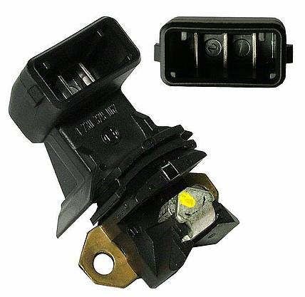

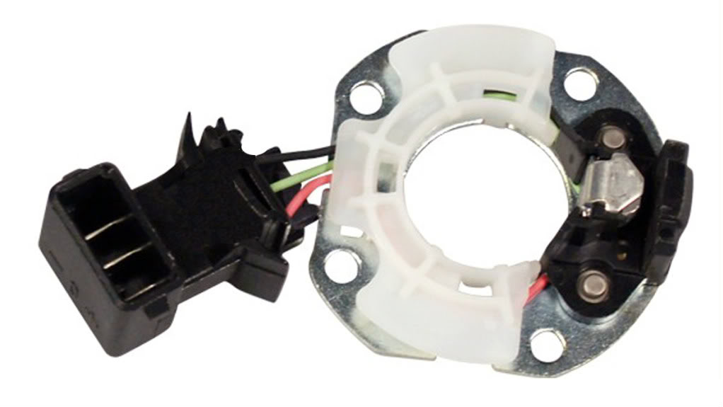

Daca e polo clasic..cod motor 1F(1995-1997) BOSCH  1 237 031 296.
Sunt 2 sisteme de echipare la astfel de aprindere...

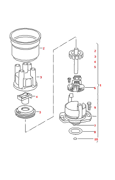

piesa nr 6 din delco,senzor impulsuri aprindere sau senzor HALL.

Mecanicii tai au dreptate, NU ai senzor la axul cu came... pentru ca nu se numeste asa, se numeste senzor hall :)
Asa cum au spus si antevorbitorii, acesta este dispus in distribuitor. Eroarea de pe VAG-COM apare pentr ca scanarea s-a facut cu motorul oprit. Cu certitudine acesta nu este defect de tot pentru ca daca ar fi asa n-ar mai porni motorul, intrucat nu ai senzor de viteza dispus pe vilbrochen.
Asadar daca ala nu merge deloc, motorul nu porneste. Daca vrei sa te convingi, scoate mufa senzorului de pe delcou si incearca sa pornesti motorul.
Ha. pe vremuri ii spuneau senzor hall si atat. Acum vad ca il denumesc senzor impulsuri, insa la cautare dupa hall il gaseste corect

Mihai, demontarea senzorului este relativ usoara, insa imi amintesc ca aceasta era prinsa de o piesa confectionata dintr-un material asemanator cu ebonita. Era un fel de disc. Pentru ca n-am vrut s-o rup, am fost la un service, la fix pentru a mi-o sparge ei. La motorul meu acea piesa din ebonita nu putea fi comandata separat, asa ca am cumparat un delcou SH cu senzorul defect, montandu-l pe al meu in loc.
Daca umbli pe acolo si sitemul ese asemanator, ai grija la piesa aia
