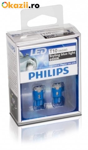

Leduri la pozitia pe fata sa fie in ton cu xenoanele...dar ceva bun Philips.
Mor cand vad antena aia montata pe aripa din spate....strica tot aspectul,asemeni mor cand vad masini supersmechere de zeci de mii de euro care au montate din fabrica becuri normale de pozitie care fac un contrast de caca....cu xenoanele.

Gabivvx,la vremea cand s-a fabricat masina nu era nebunia de azi cu leduri.Leduri care sunt de rahat cat de firma ar fi ,ori nu fac contact ca lumea ,ori nu se aprind toate,eu am schimbat o gramada si tot mai cade cate unul.

Ce as schimba, ar fi pozitiile care arata ca naiba, pune niste becuri mai ok.
