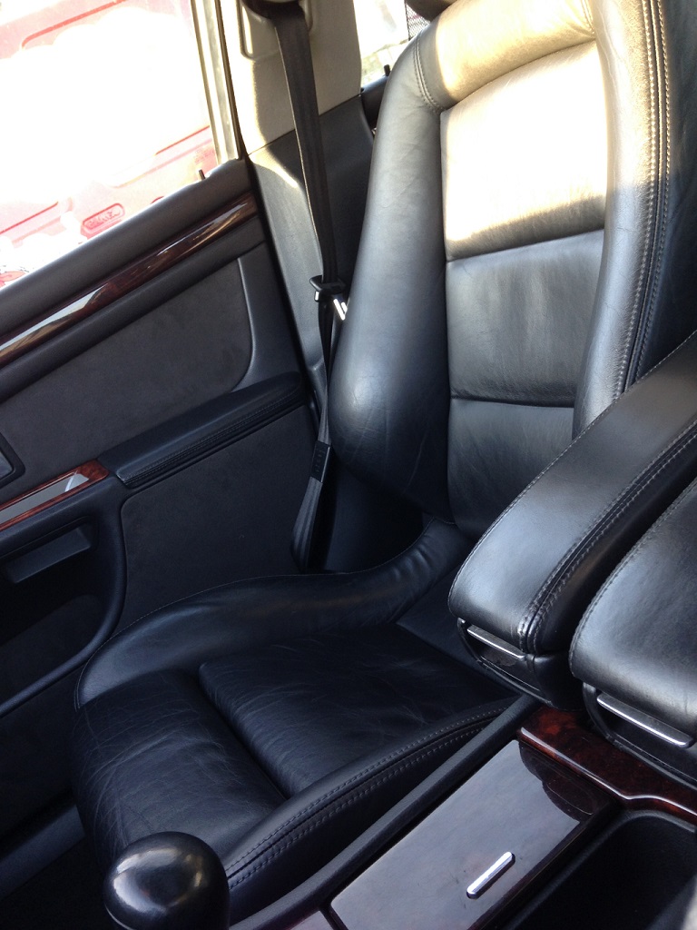

Am mai facut niste poze la interior inainte sa se intunece. Calitatea nu e exceptionala, sunt facute cu iphone-ul.
post-6138-0-70525800-1386255993_thumb.jppost-6138-0-24244500-1386256004_thumb.jppost-6138-0-06979000-1386256017_thumb.jppost-6138-0-12709500-1386256026_thumb.jppost-6138-0-19474100-1386256033_thumb.jppost-6138-0-43093800-1386256044_thumb.jppost-6138-0-20387100-1386256054_thumb.jppost-6138-0-43674000-1386256063_thumb.jp
Merci, si eu o ador :)
In weekendul asta ma apuc de consola centrala. Ma gandeam sa imi fac ornamentele gri - argintiu. O sa incerc de curiozitate sa vad cum ies.
fa treaba calumea, e pacat sa iasa carpeala.
arata f bine masina pt varsta ei, nu iai arata deloc varsta la interior. ai grija de piele, sunt solutii care o curata si hidrateaza sa fie mai elastica , sa nu se crape.
cu ornamentele, sfatul meu ar fi sa le demontezi si sa le acoperi cu folie 3m ce imita aluminiu.
