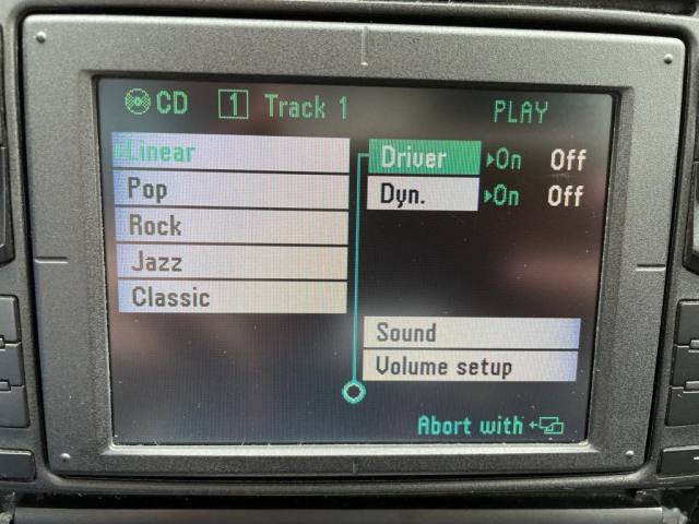

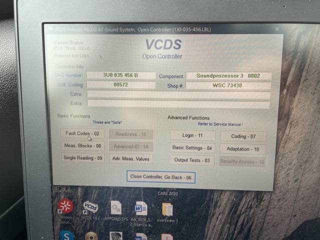

Dupa multa munca si timp, am instalat MFD + DSP Harman (de pe un Superb), pe Leon 1M.
Instalarea a avut succes, absolut totul functionand perfect fizic si totul fiind ok din punct de vedere soft/diagnoza, cu o exceptie: am efectuat toate codarile necesare, cu exceptia celei de inlocuire a caroseriei de Superb cu cea Golf (singura similara cu cea de Leon).
In codarea Sound system am putut sa schimb codarea pentru piele/textil si cea de LHD/RHD, dar nu vrea sa accepte o alta caroserie.
Daca cineva s-a mai lovit de aceasta problema sau daca are o idee... ii multumesc anticipat! 🙂

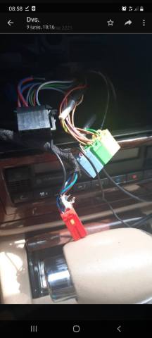

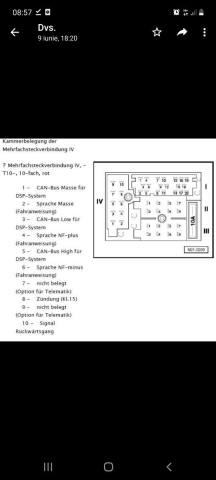

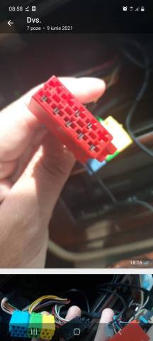

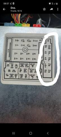

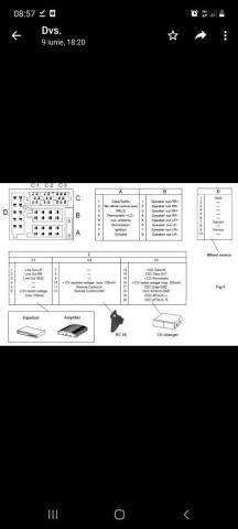

Salut baietii.
Am o problema, va rog frumos care ma puteti ajuta: am un passat  b5.5 berlina 1.9 avf cu  DSP sound system de fabrica, amplificator oem   MCD NAVIGATION.  Vreau sa schimb castofonul original al masini cu un Pioneer 2DIN  si vreau sa pastrez statia masini sa mearga pe noul player. Problema este ca nu am mufa in fata pt boxe cum au in general toate. Nu ii dau de cap, ce adaptor trebuie sau cu .sa fac legaturile sa mearga statia pe noul player. Va rog mult de tot ca incerc de ceva timp sa ii dau de cap si nu am reusit. Am fost si la cativa electricieni si degeaba. Am lasat si ceva poze. Fara mufa cea rosie si cea galbena introdusa in cel al masini nu se aude muzica. Mentionez ca se aude foarte bine, tare si bass, de asta nu vreau sa renunt la statia masinii. Va las nr meu care ma puteti ajuta, va rog mult de tot 0763328689
Modificat de Bebeee
Post indescifrabil, corectat..
Cauta pe net, gasesti adaptoare dedicate
