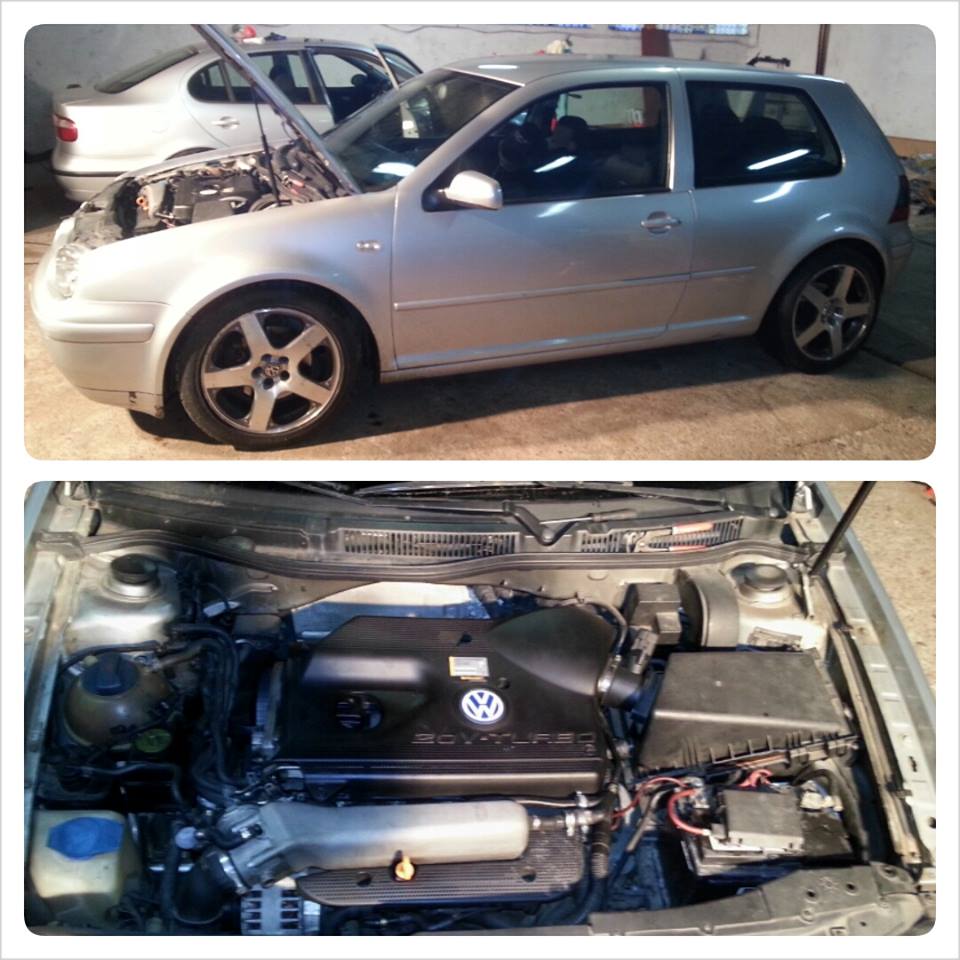

Sunt nou in grupul VAG , dar am intrat cu o masina care mie imi place foarte mult , impreuna cu o motorizare care pe mine ma impresioneaza.
Este vorba de un VW GOLF 4 GTI - 2 USI de culoare gri.
Motorul este AUM , cel de 150 cp ( momentan ) .
Ca si dotari , nu am mare lucru de spus , doar jante santa monica , interior recaro 2 , si un mini dot. Masina o am de vreo 1 saptamana timp in care am pompat ceva banuti in ea.
Schimbat sonda lambda wideband , pompa de benzina , bujii , bobine , fete de usi , cutie de viteze , ambreiaj.
Acuma pot sa zic ca merge in mintile ei. Urmeaza sa ii platesc taxa , sa o inscriu dupa care va urma de inceput Stage 1 la rEVO. Iar daca totul merge conform celor planuite , pana in vara speram sa fie Stage 2 sau Stage 3 cu BigTurbo

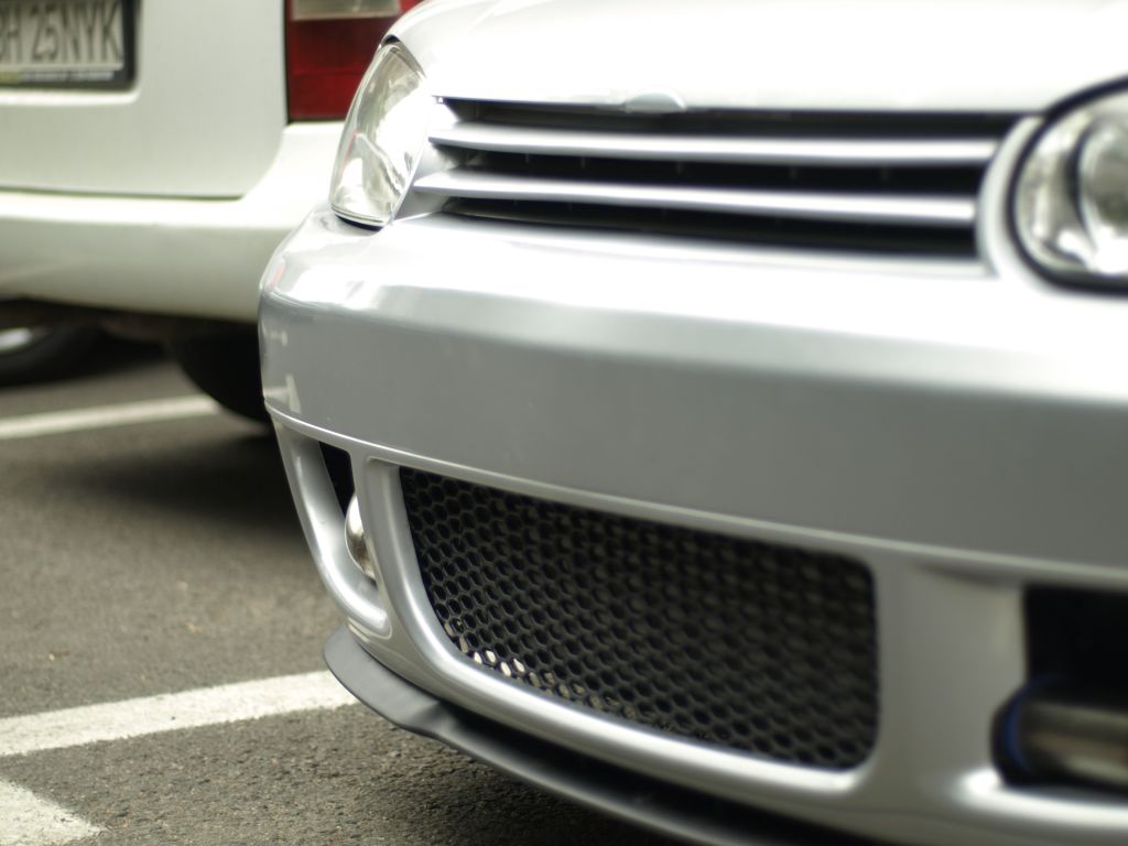

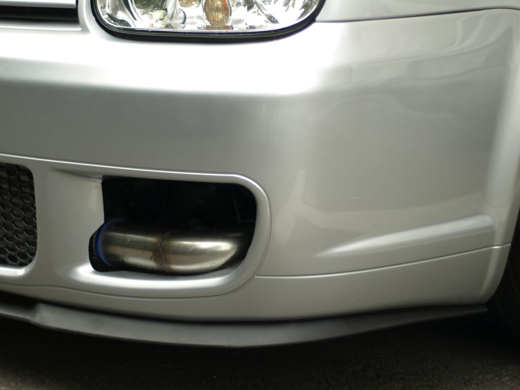

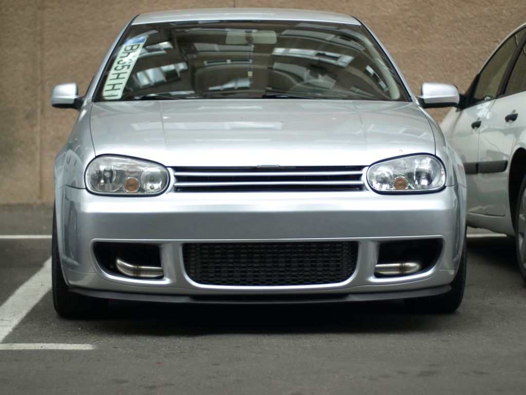

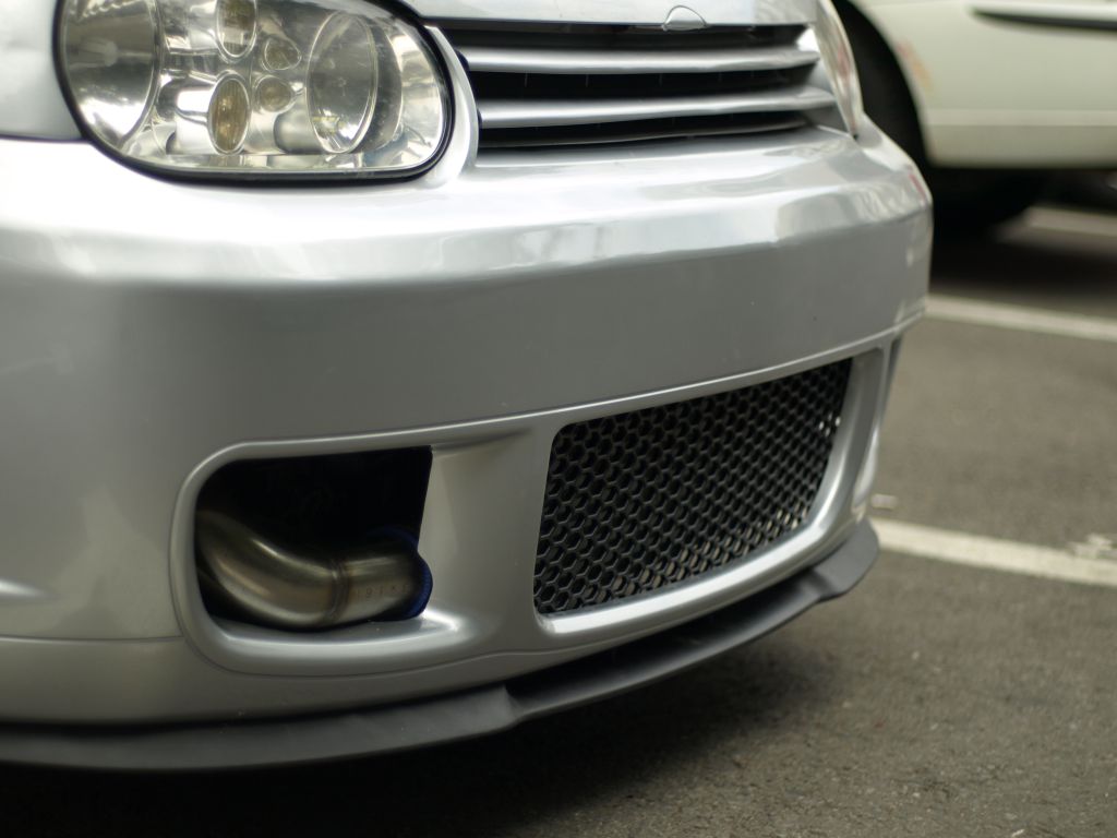

Intre timp masina a suferit cateva modificari.
Montat intercooler frontal
Evacuare cap coada 63mm
Soft Stg. 2
Rezultat: 250+ cp.
Am ajuns la problema in care daca puneam bara originala inapoi pe masina , avea o "gura" prea mica pentru racirea intercoolerului , asa ca am ales sa montez o bara de R32
Mai jos in poze aveti rezultatul final. Mie unul imi place foarte mult cum arata.
Sunt curios si de parerile voastre.
