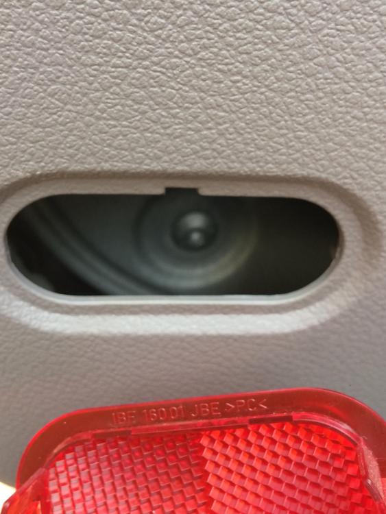

Posesor recent de Touran 2007. Becurile din portiere nu mi se aprind. Stie cineva de ce? In rest totul functioneaza super...
One step back: ai lampi in portiere sau doar catadioptri?
Bordul vede fiecare usa deschisa si ma atentioneaza. Mai am un Golf IV si lampile au aceeasi forma.Sa incerc sa le dau sticla jos ?
pentru ca nu ai - da jos plasticul rosu si vezi ca o sa fie gol in spate.... nu ai lampile, cablajul.
Trebuie montate lampile, se trage cablajul in calculatoarele de usi, se activeaza - si se vor aprinde
Posibil sa fie asa si la touran din 2009? Fara lampi doar catadioptri?
Ca sa inchidem discutiile colaterale, a mea care e MY 2013 si aproape virf de gama a avut catadioptri :).
