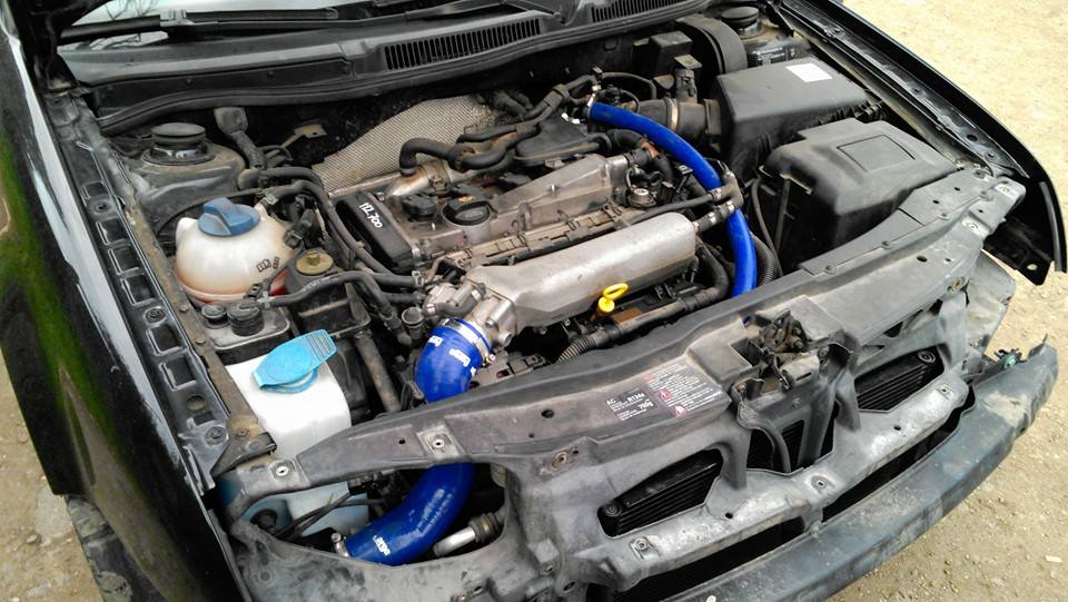

ieri a fost schimbat uleiul cu Castrol 10W60 ( a fost data jos baia de ulei si curatata si sorbul la fel - am facut acest lucru din cauze preventive - ca sa nu fie sorbul murdar , din cauza uleiului folosit anterior ) + filtru ulei Mahle  , bujii BKR7E - gapate la 0.8 , bucse brat fata - Mk4 - R32.
urmeaza in viitorul apropiat sa pun fitru de aer sport in carcasa originala.
ceasul de boost inca nu l-am montat, urmeaza sa fac si acest lucru saptamana viitoare candva.
De curiozitate, cum arata sorbul de ulei? Vreau sa fac si eu operatia la anul.
Spor in continuare!
era mizerie pe sorbul de ulei, dar nu destul de multa astfel incat sa il obtureze , poate doar ceva gen 10-15% .
am mai gasit pamant dupa carenajele din fata, cam 10cm inaltime, am curatat si acolo .
am montat si ceasul de boost. turbo momentan face 8psi - in jur de 0,5-0,6 Bar. tot ca un upgrade , am schimbat filtru de aer stock, cu un K&N in carcasa originala.
undeva in primavara sper la un soft , si atunci o sa schimb si DV-ul si eventual o sa pun o pompa suplimentara.
