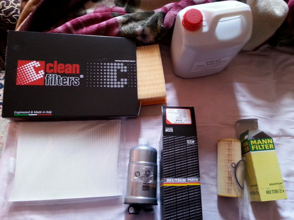

Ce am investit pana acuma in ea a fost un CD/Player, un aditiv pentru curatarea injectoarelor, un kit de filtre (filtru ulei, filtru aer, filtru polen, filtru combustibil) si 5L ulei 5W/40 FULL SYNTETIC. Cel mai probabil maine le voi monta.

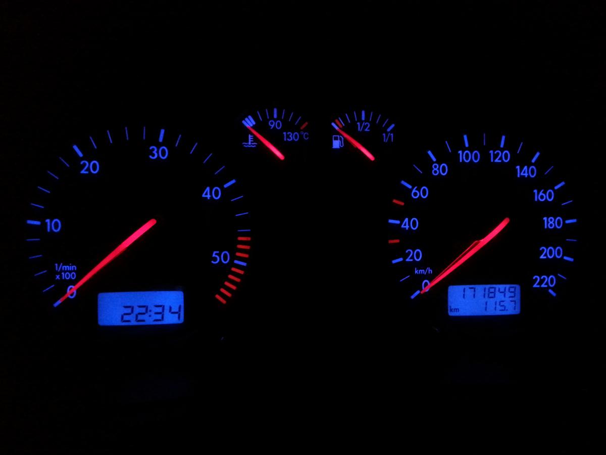

Cand am cumparat masina, am vorbit cu baiatul care a achizitionat-o primul si mi-a spus ca in realitate masina are 175 CP.
A modificat softu centralina si cateva piese. Cred de aia cand circul cu 100 km/h, si apas acceleratia pana jos, urca pana la 3 mii turatii. Ori asa a fost modificata centralina, ori problema e de la ambreiaj care nu mai face fata din cauza cuplului prea mare.

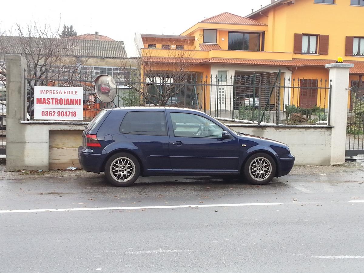

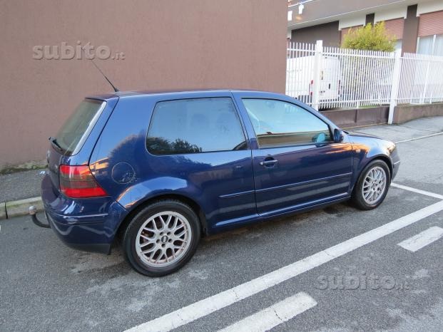

post-109484-0-55127400-1385119929_thumb. post-109484-0-64577300-1385119932_thumb.
post-109484-0-87814100-1385119935_thumb. post-109484-0-95509500-1385119941_thumb.
post-109484-0-77186500-1385119894_thumb. post-109484-0-89339600-1385119921_thumb.
post-109484-0-12339000-1385122329_thumb. post-109484-0-84585800-1385122286_thumb.

Iti patineaza ambreajul, de asta urca turatia. Sa verifici daca ai intradevar puterea crescuta, pentru ca daca chiar ai 175 cai, un ambreiaj comandat dupa VIN-ul masinii o sa cedeze foarte repede.
Si aditivul ala de curatat injectoare e fix frectie la picior de lemn, nu face nimic. Stiu unele persoane care au avut probleme dupa ce au folosit asa ceva.

Ambreiajul e problema, nicidecum puterea de 175 CP. Asa cum au spus si colegii mai sus, pentru a avea acea putere iti trebuie un intercooler, turbina, etc. Sa o stapanesti sanatos!

referitor la aditiv, eu nu am avut niciodata probleme si am bagat cam la toate masinile pe care le-am avut.
Sa o stapanesti sanatos! Ca sa ajunga la 175 de cai ar trebui sa aiba si un intercooler pe masura, o alta turbina, evacuare! Putin probabil sa aiba atat! Ca fapt divers, ce ulei este acela? Ambalajul ala nu prea inspira incredere!
nu scrie numele pe bidon, dar baiatul de la care am cumparat mi-a zis ca este un ulei care este folosit si de mercedes incepand cu anul acesta. mi-a zis numele dar nu l-am retinut. de la el cumpar piese de cativa ani buni si niciodata n-am avut probleme.
