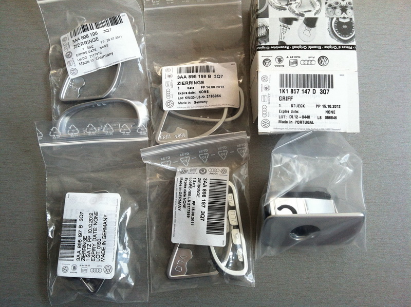

Pentru elemente cu finisaj 3Q7:
- inele maner potiera inferior/superior, stg/dr, fata/spate
Din imagine se disting coduri.
Clapeta actionare cutie acte in finisaj 3Q7 .
Si rama comenzilor de volan de la GTI 6 este tot in 3Q7.
Pentru elemente cu finisaj XSH, personal am schimbat butonul de la oglinzi ( de pe buton china), masterul de pe usa soferului si 3 trei butoane au codul (dupa filtru Passat CC, cele cu muchii taiate la capat, alu blushed, nu cele spre crom!!):
3C8959857-XSH (master)
3buc. x 3C8959855-XSH
Butonul de la portbagaj nu l-am schimbat pentru ca nu exista modelul de CC cu muchii taiate.
NU SE POT TRANSFERA CARCASELE DE PE BUTON CHINA OEM PE OEM Germany !! Cel putin eu am nimerit numai diferite!! Cand ma refer la china este vorba de cele care au cod de OEM pe ele!("scris cu scula aia de pictat oua la Voronet" :tuktuk:
Toate bune!

Pentru cei care se intreaba, este vorba despre inelele de la manerele de usi (poza e din alta parte):
Modificat de Rave
@Mecatronic: in poza ta sunt 4 seturi de inele, fiecare pentru manerul de la o usa, corect? Cam cat au costat, ma batea si pe mine gandul sa le montez (au am deja restul decorului de aluminiu...). Cum se scoate manerul pentru a fi montate inelele, trebuie scoasa toata fata usii?
37 lei / set inele pe usa, deci 4x37
Coduri: 197stg fata
198dr fata
197B stg spate
198B dr spate
Glove latch polished aluminum ( broasca actionare cutie acte) - 70 lei
Cred ca preturile de end user sunt cu 15-25% mai mari. Broasca o gasesti si aici pe forum cu 100 lei. Verifica la tine, ai coduri, sa vedem,ce diferente exista. Cei care au NORA cu Porsche au 20 % discount si de obicei se anuleaza discountul din contracte anterioare 7-8%, functie de valoarea achizitiei si rulaj se fac discounturi mai mari pe care le sustine dealerul. NORA se aplica la OEM si nu la accesorii. Numai cei care au update la autorizare RAR si element specific ( mecanica, electrica, etc) beneficiaza de garantie de la Porsche.

Glove latch polished aluminum - a incercat cineva pe B7? Eu mi-am luat una care nu incapea - exista cod diferit pentru B7 sau nu exista deloc?
Nu exista cod de Passat B7 cu finisaj 3Q7!!
Codul 1k1857147D 3Q7 este de Golf 6 GTI.
Se schimba intre ele capacele spate! Oricum trebuia scos pentru repozitionare butuc cheie! Atentie la scos butuc cheie la " sarit arculete si tablite din butuc!
Operatie delicata , elasticitatea piesei de B 7 foarte buna , comparativ cu piesa 3Q7 !!
Toate bune!
Lejer 30 minute!
Nota: clips de blocare dreapta se va rupe instant daca incercati sa fortati broasca de GTI fara a face swap cu cea de B7

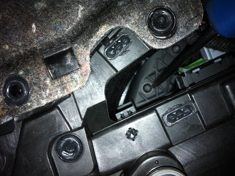

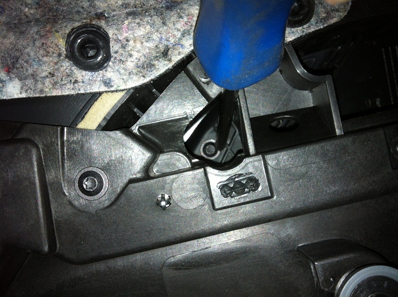

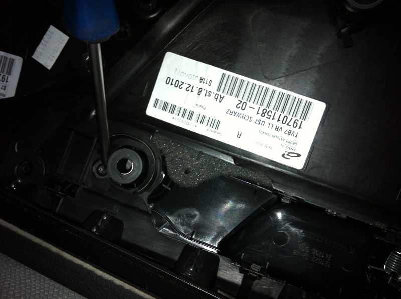

Este necesar pentru schimbare inele 3Q7 de pe usi la B7,....., DEMONTAREA FETELOR DE USA!!
In imaginile de mai jos sunt prezentate pozitiile suruburilor ce trebuie desfacute  pentru extragere maner!
Datorita faptului ca vremea permite, sunt riscuri minime pentru demontare/montare.
Este necesar sa aveti cel putin 5 clipsuri de rezerva pentru 4 fete usa!
Nu sunt riscuri de aparitii " greieri" daca inlocuiti  clipsurile care au ramas blocate sau deformate!
Este bine sa faceti retrofit si la lampi , folie geamuri, mirror down si izolatie audio fata usa + contapanou usa intr-o singura demontare, difuzoare , inele MDF difuzoare, etc......!
Toate bune!
