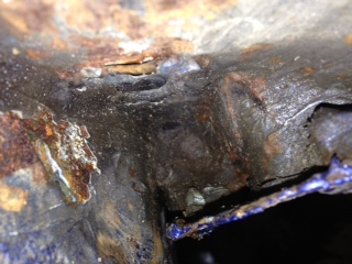

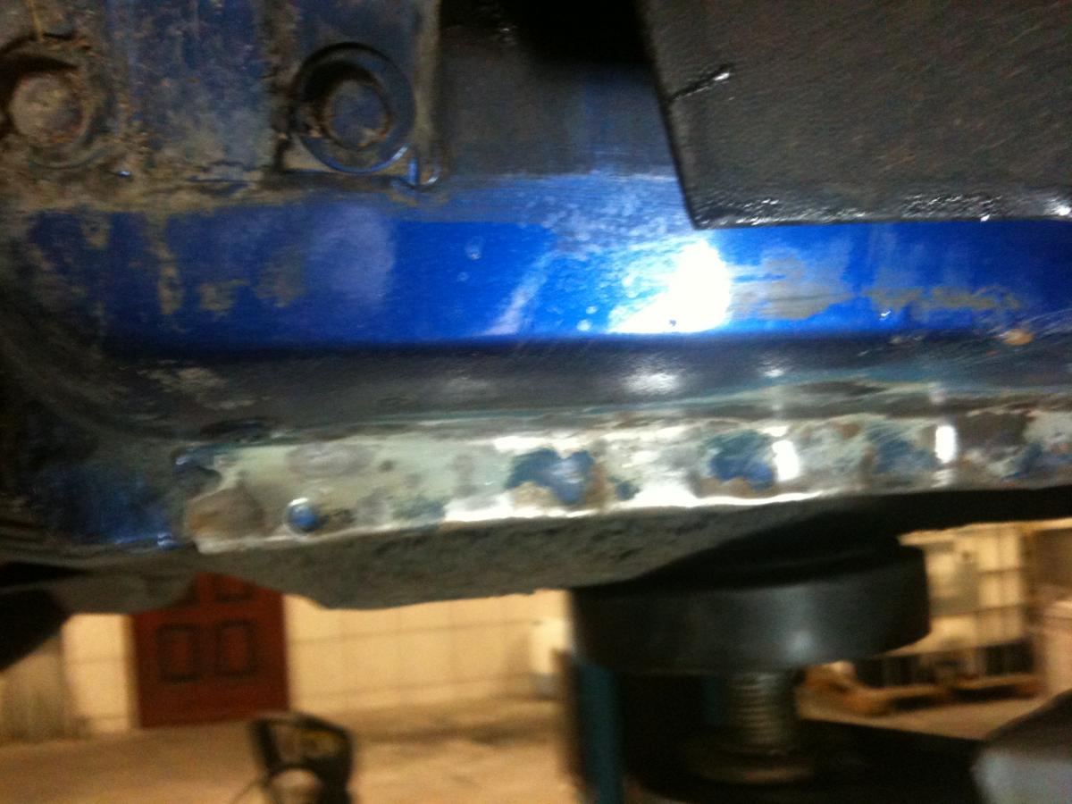

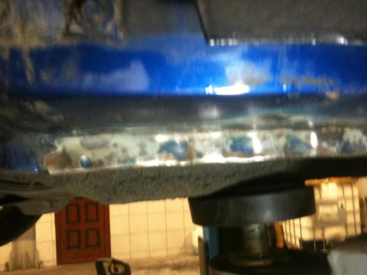

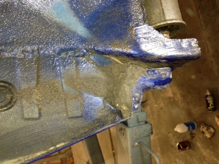

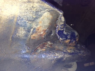

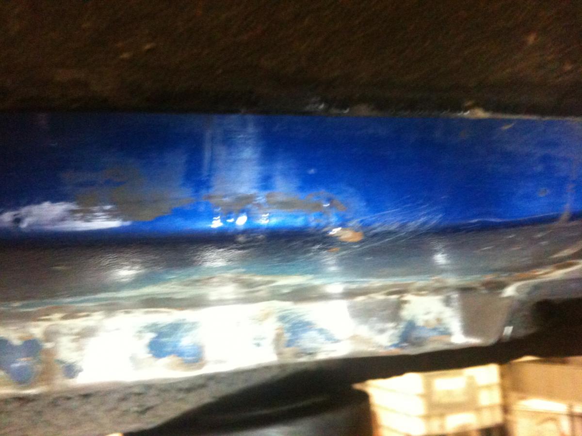

iata o problema caracteristica despre care probabil ca prea putini eram constienti!rugina sub aparatorile de plastic ale pragurilor si sub carenajele rotilor din spate.
constructia "locala " permite acumularea de nisip/mizerie care sta probabil ud cu saptamanile dupa o ploaie de vara si cu lunile pe parcursul iernii!
cei care tin la masini ar face bine sa demonteze si sa remedieze problema cu simt de raspundere!
la mine era mai rau in spate decat in fata.
pozele cu zonele curatate sunt din fata,poza cu nisipul pietrificat -stanga spate,pozele cu rugina multa-dreapta spate.
a fost o zi intreaga de munca,cu perie de sarma atasata la bormasina,cu feriginol,cu spalare sub presiune!

am scapat cu febra musculara in tot corpu,si cu munca pana la 3-4 dimineata :) !
oricum,sper ca cei care intr adevar tin la passaturile personale,sa demonteze aparatorile de la praguri si de la roti,si sa investeasca acolo niscai vopseluri,caaltfel intr un an-doi-trei o sa le ploua de jos in sus in masini...

un update cu noi informatii:
-plasticele se dau jos cu torx 25,o linie de suruburi este SUB MASINA, o alta linie PE LATERALA PRAGULUI.
aceasta din urma este mascata de o banda de plastic,care se scoate prin tragere,si se monteaza prin presare,face click.
trebuie date jos si carenajele spate.
daca s sparte incercati sa le lipiti,fovorizeaza intrarea si betonarea prafului in locurile cu pricina.
eu am mai desfacut odata totul,sa verific cum se prezinta,din vara pana acum.
am retusat oe u7nde ma grabisem,si am constatat ca baltea apa in "fundurile de sac",care se vad in  pozele de la primul post.
am luat bormasina si am dat acolo cate o gaura.
mica,sa se scurga apa,daca se infunda bag o sarma si isi vine in fire imediat.
stiu ca unii vor zice ca astfel am favorizat rugina.
da gaura e mica,si oricum bucata aia de tabla nu are un rol strategic.
odata la 1 an desfac si controlez zona.
p.s. toate suruburile au iesit prin desfacere FARA PROBLEME!
deja m am specializat,delontat stanga-dreapta imi ia 30-40 minute,cu tot cu plastice si carenaje! :icon_geek:  :icon_rendeer:
