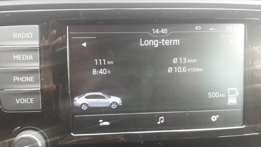

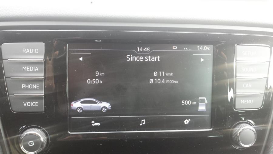

Am facut primii 100km exclusiv in Bucuresti cu noua mea Octavia 1.2 tsi si mi se pare consumul foarte mare (raportat la ce ma asteptam si la ce se vehiculeaza pe aici).
Ce-i drept sunt putin obisnuit de la diesel sa o cam accelerez, nu prea pot schimba mai jos de 2500.
Vi se pare normal? O vi vreo problema, ceva de verificat sau reglat?
Eu speram sa nu trec de 8 in Bucuresti in trafic aglomerat.
De curiozitate, cit te-ai astepta sa consume la mediile alea de viteza? Ca se poate face un calcul simplu cit sta si cit merge motorul ca sa obtii media respectiva. 8 in trafic aglomerat? Vei obtine 8 probabil, daca vei reusi sa scoti o medie de viteza decenta (25-30 de km/h) si parcursuri minime neintrerupte de 10 km de la pornire. Altfel, sky is the limit.
Modificat de vdragos
Nu am plecat ultimul de la semafor, am mers cat s-a putut de repede in conditii de trafic normal-aglomerat pt. Bucuresti. Nu prea poti sa mergi cu peste 50km/h mai mult de 1-2 km constat nicaieri in zone semicentrale si centrale. Eu nu pot intelege cum unii au mers 32km cu medie de 42 in Bucuresti. Mi se pare sf.
Credem ca stau sub 8.
Sub 8 doar in conditii de trafic scazut.
Ce ti se pare anormal 10 in conditiile in care ai facut media de 11km/h. Stai linistit, cand o sa vezi media de 4.1 pe 100km o sa uiti :)

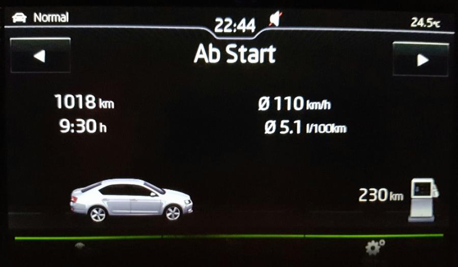

Un consum intermediar și unul la final. Cu două opriri în oraș. 1.4TSI 150CP DSG7. Eu sunt ultra mulțumit. Cel puțin un litru-doi mai puțin decât Octavia 2 din 2005 2.0TDI-PD 140CP DSG6.
Nu am poze, dar pe autostradă la 1000-1200km, 137km/h pe tempomat (128-129km/h pe GPS), o media cam de 120km/h a scos la dus 6.0, întors 5.6 și la alt drum dus și întors 5.8. Cu TDI-ul anterior scoteam cam la 6.8-7.0. Iarăși ultra mulțumit.

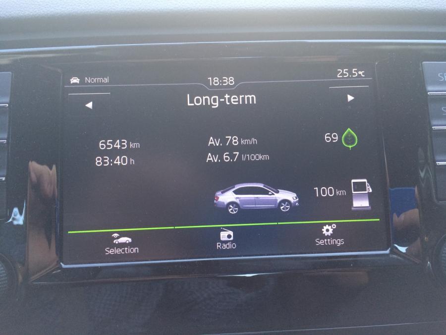

Bucuresti - Ungaria - Austria - Germania - Olanda - Belgia - Franta - Italia - Slovenia - Croatia - Serbia - Bucuresti
In total ~6500 km, majoritatea autostrada, viteza maxim permisa + 3-5 km/h peste. Plimbat cu masina (nu foarte mult) prin si pe langa orasele in care am stat. In Germania varfuri de 210-215, mers intins 170-180 km/h unde era permis.
Masina avea ~1500 km cand am plecat in concediu. Consumul pe termen lung a fost resetat la plecare.

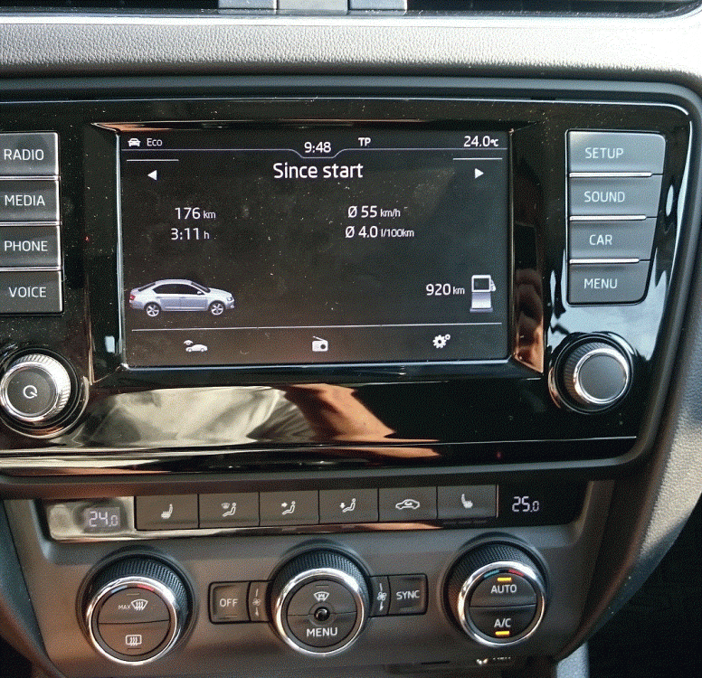

Brasov - Bucuresti, 2 persoane, bagaje pentru week-end, clima pornita, drum facut intr-o seara de Joi, destul de aglomerat. Masina are aproximativ 3ooo Km.
Modificat de katacomb
Probabil zici ca il mai rodezi un pic...dar te rog...nu-l subtura in ultimul hal, doar de dragul consumului ca pe termen lung mai mult rau faci decat bine... este masina ta, faci ce vrei cu ea, dar un asemenea consum arata clar folosirea masinii intr-un fel... ai un motor potent, o masina superba, foloseste-o ca atare fara sa incalci legile,  iar daca te iei dupa acel shift indicator, nu te astepta la multe bune legat de turbina, etc ... Numai bine si multi km fericiti in spatele volanului :)
Multumesc pentru sfat, @Andrei1980.Te rog sa ma crezi ca, dupa ce am depasit cei 1500 Km recomandati pentru rodaj, nu m-am mai uitat la turometru si am turat motorul atat cat am cosiderat suficient pentru a ma deplasa cursiv si bine-nteles legal. Tocmai de aceea m-a surprins consumul asta de 4%. Cel Long-term, pe aprox. 3ooo Km, era 6.1% ultima data cand am verificat.
Intr-adevar, indicatorul treptei de viteza recomandata din Maxi-Dot este putin "ciudat" pentru ca, atunci cand selectez modul de condus Eco imi recomanda sa schimb in treapta superioara sub 2000 rpm, iar imediat dupa schimbare motorul are aprox 1200-1300 rpm dar creste foarte repede in turatii (cel putin in comparatie cu diesel-ul 1.9 dCi pe care l-am avut inainte) si trebuie sa schimb treapta de viteza iar, si iar, si iar ... pana cand imi recomanda ca la 60km/h sa fiu in treapta 6 (cred ca asta este cea mai buna reclama pentru DSG :rolleyes:). Din cauza asta, de ceva vreme gasesc ca este mai comod sa "sar" peste treptele de viteza impare (3 si 5, ca peste 1 nu am cum) si sa schimb in jur de 3000 rpm. Plus ca este mai faina senzatia :).
Imi pare bine ca ai inteles ce am vrut sa scriu :), ti-am scris ca si eu am avut Octavia 2 1.4TSI de 122CP si am si acum in imediata apropiere din familie motor identic cu ce ai pe octavia ta si il mai conduc aproape saptamanal. La mers lejer iti recomand schimbul vitezelor dupa simt si cum cere situatia, dar niciodata nu sub 2000 rpm ca oricum sunt cazuri cand scade sub acest nivel, asta la acceleratii... la depasiri poti sa o turezi cum vrei ca rau nu face daca ai motorul cald. La mentinerea vitezei poate sa scada si sub 2000 rpm, cu mentiunea ca la accelerari  mai puternice mai bine o retrogradare decat apasarea pana la fund al a pedalei de acceleratie si mentinierea manetei intr-o viteza mai mare gen 5-6... Oricum motorul acesta este in stare sa consume chiar putin la un mers normal :) Numai bine si end offtopic :)  Sa te poarte cu noroc ca este o "jucarie"tare faina :)
