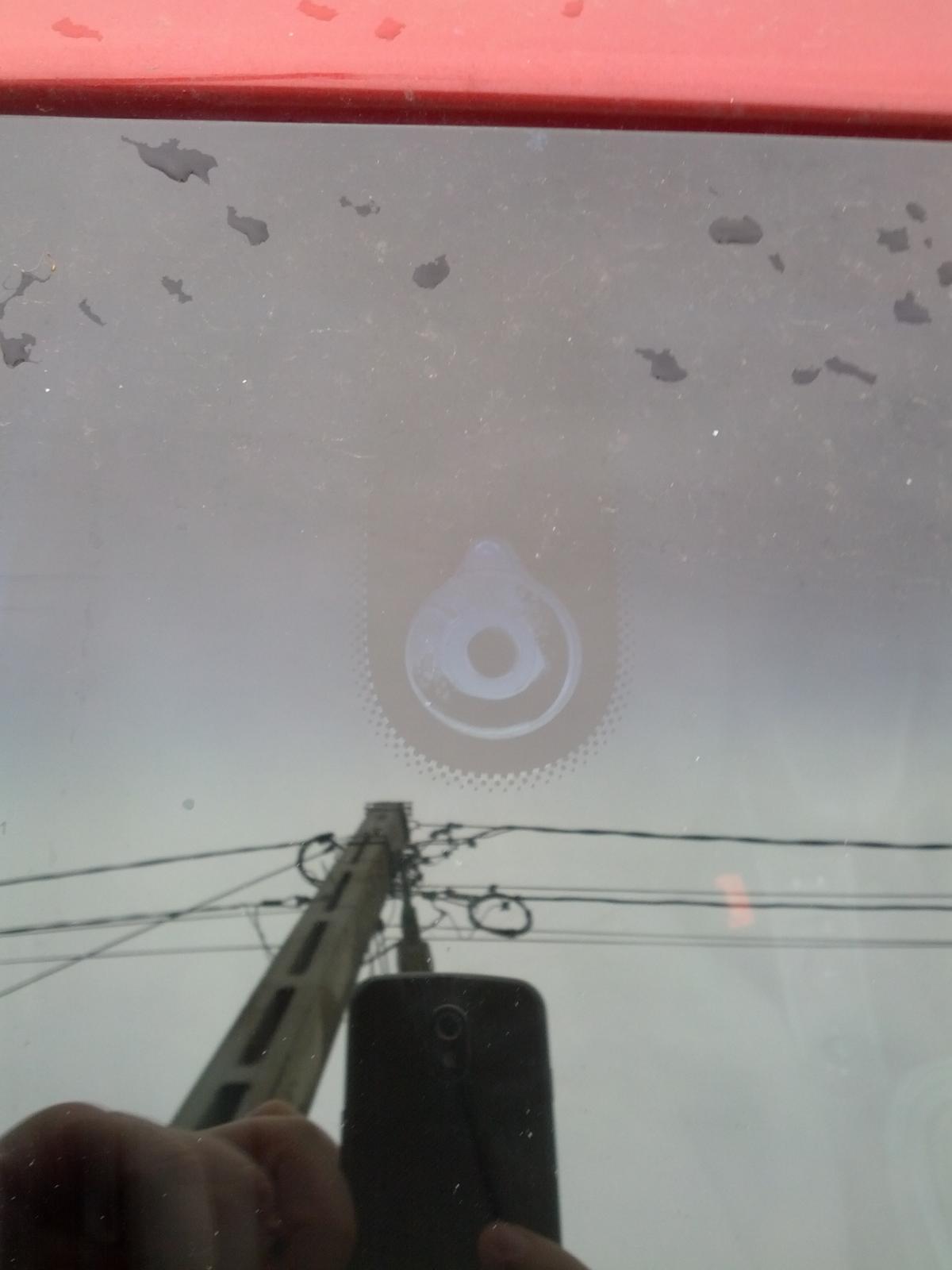

Vreau sa intreb si eu posesorii de leon 1p care au senzor de ploaie/lumina cum functioneaza pe ploaie. La mine merge foarte prost. La lumina e impecabil, exact cand vreau sa le aprind eu o face el insa la ploaie schimb mereu treapta de sensibilitate ca sa porneasca. Pe ploaie torentiala nu sunt probleme insa la orice alta ploaie face probleme. Spre exemplu setez sensibilitatea la jumatate, merge bine pana ajung la o intersectie unde opresc masina si se opresc si stergatoarele. Cand plec de pe loc in 50% din cazuri nu mai pornesc stergatoarele decat daca mut comutatorul de sensibilitate, iar atunci cand pornesc singure deja e parbrizul plin de apa. In familie am un megane 2 iar la ala functioneaza exact cum ar trebui, e adevarat ca si pozitia senzorului e alta insa trebuie sa isi faca treaba indiferent.

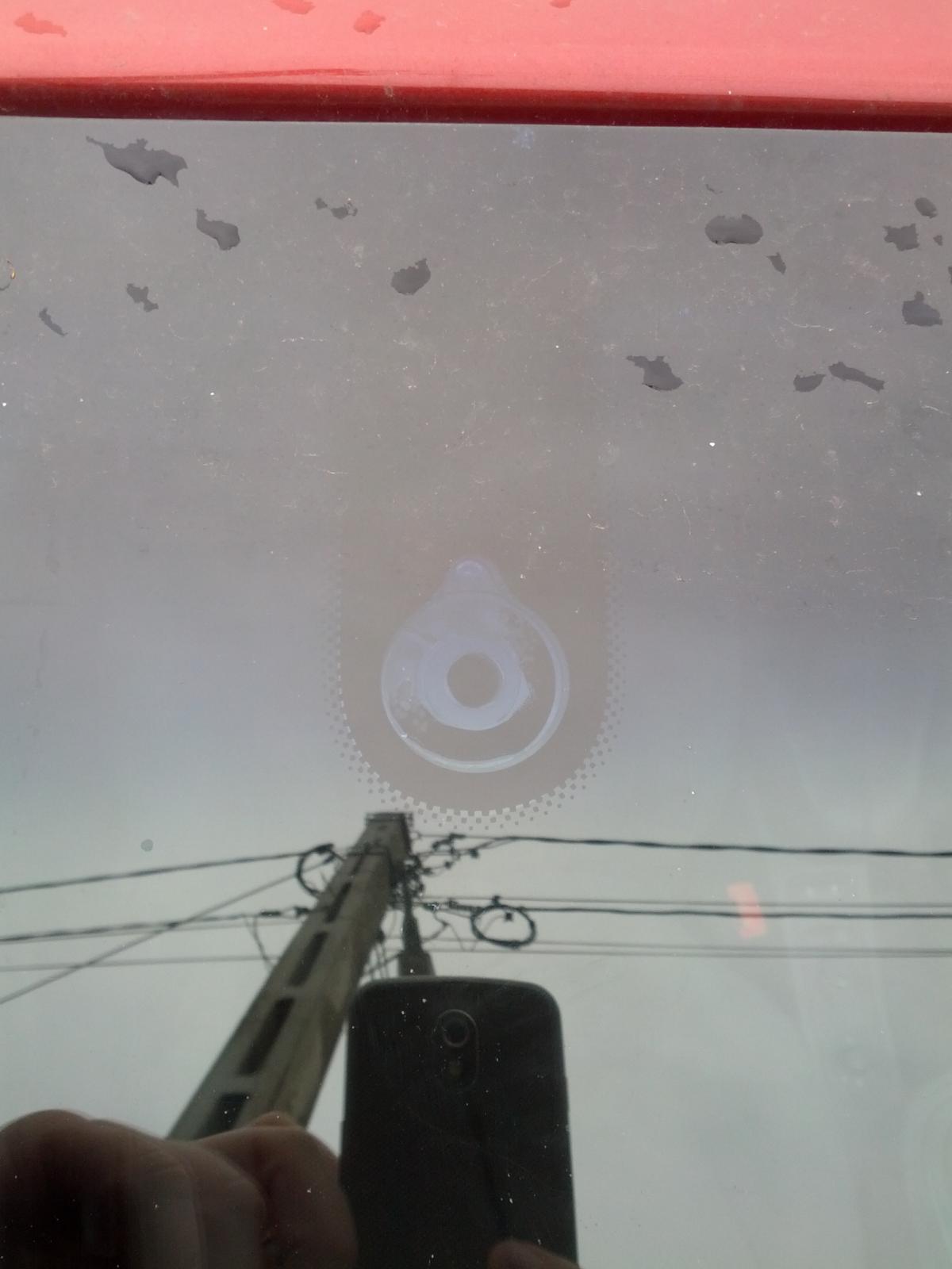

Parbrizul nu este cel original si in locul unde vine senzorul parca nu ar fi lipit complet. Am facut si niste poze , sper sa se inteleaga. Trebuie sa merg la un centru de parbrize sa imi puna adeziv acolo?

Poti incerca schimbarea foliei de gel dintre parbriz si senzor.
Folia o au cei de la centrele de parbrize sau o comand dupa codul oem? Stii cumva un pret aproximativ la ea?
Modificat de Boditza
poate nu ii prins bine in soclu, incearca sa dai jos senzorul si sa il pui inapoi. De obicei gelul(un silicon) este pus pe senzor de producatorul senzorului. odata dezlipit de parbriz se recomanda, de catre producator, schimbarea senzorului. Evident ca se poate refolosi, adica monta inapoi fara probleme.
btw, ce marca e senzorul, Kostal sau TRW?
oricum parca nu sta prea bine gelul ala acolo. ai schimbat parbrizul?
cred ca pentru modelul asta gasersti gel si pe original, dar este mai ieftin la cei cu parbrize. cauta pe cei de la Pilkington.

Parbrizul nu este cel original, probabil a fost schimbat de vechiul proprietar. Stiu asta ca are brandul pilkington pe el, cu data de fabricatie 2010 si este de o calitate foarte proasta, orice pietricica lasand urme in el. Masina este din 2008.

altfel, in interiorul senzorului, totul trebuie sa fie perfect, pentru ca diodele sa receptioneze fasciculul de lumina emis, cat mai perfect. Daca avem goluri sau suprafete deteriorate in gelul existent, atunci acest lucru se va reflecta in modul de functionare a senzorului.
