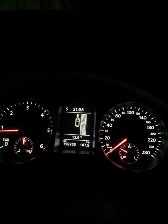

Salutare stimati colegi
Vreau sa fac si eu un upgrade la ceasuri premium.
Mentionez ca masina este un Passat CC 2011 (cel cu ceas analogic in locul butonului de avarii) cu optiuni OEM cum ar fi: comenzi volan,autohold,senzori parcare si parktronic PLA 2.0,senzori presiune roti (TPMS) si sistem start-stop.
Am gasit pe ebay o varianta de cod 3AA 920 880 J.
Oare mi se potrivesc, sunt Plug&Play, sau pierd din optiuni/meniuri?
Multumesc anticipat.
Razvan

Nu, nu pierzi din optiuni. Il montezi, codezi, scris km masinii - si cam atat
multumesc mult,Florin
Si indicatorul acela din dreapta cu treapta de viteza curenta/sugestii de schimbare nu dispare?
Modificat de BN23RZV
Dupa realizarea retrofittului (plug&play a fost conform sugestiilor primite aici) imi raspund singur...NU DISPARE! :))
