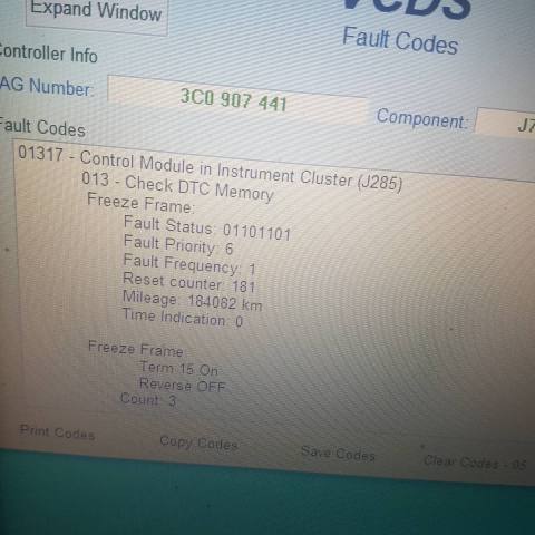

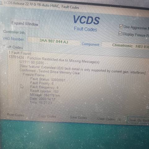

Cind incercam sa ma leg cu vcds-ul 12.120 nu intra in nici un calculator al masinii, nu vedea nici o optiune a masinii.
Am comandat si Can Bus Gateway-ul  Cod: 7N0 907 530AA   HW:7N0 907 530G     S1632  HH41  Made By Continental in 17.04.2012, l-am montat  lam recodat cu vcds-ul si imi vedea calculatoarele masinii mai putin ACC-ul (tempomatul)  ami raminea cu eroare pe tempomat.

salut si eu am patit aceasi problema cu ceasurile-premium, nu ai ce sa ii faci sa it rate meniul de confort si cel de lumini, pune canul vechi inapoi si rezolvi cu ACC-ul , si trebuie sa cauti ceasuri cu codul 3C8 920 880 G / GX , de la terminatia L in sus difera si partea hardware din el , a facut cineva din DE sa mearga dar a trebuit sa schimbe canul de B7 si centrala electrica dar nu a putut rezolva cu modulul de blocare volan
De functionat a mers tot la ele, ma doare sufletu sa  nu le pun pe astea,  am 3C8920 880 N, m-am tot gindit in vekend si am descoperit  ca nu mi-a trimis canul gateway care trebuia, cel din poza de mai sus de la continental dupa un  serch pe codul de produs am descoperit ca era de golf 5/6 Jetta.
Gatewayul meu de pe  masina e cu 3C0 907 530 J ar trebui sa caut unul cu acelas cod de produs dar mai nou  nu?

Can gateway-ul cu 7N0 xxx xxx, nu va merge la tine - nu o sa iti mai mearga blocatorul de volan. Este numai pentru modelele cu BCM - dupa 2011.
problema ceasurilor nu este din can gateway, ci din BCM - masina ta are centrala electrica si modul confort - iar B7 si CC au BCM - care le inglobeaza pe amandoua.
Atti - se poate modifica hardware can gateway-ul cu 7N0, ca sa functioneze pe B6 sau Passat CC - si sa blocheze si volanul - dar tot nu il ajuta pe el.....se modifica ca sa iti functioneze ceasul de pe bord - sa culeaga info de pe can.
