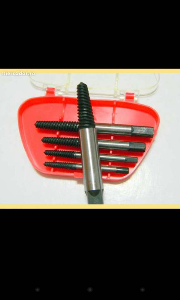

Mergi la un service ce are / cumpara tu extractor de suruburi, arata ca un spriral dar mai gros si filet invers. Se da gaura in prezon, se baga asta si se strange; el musca din prezon, intra in el si il roteste spre stanga.
Se acfioneaza cu cheie, nu cu bormasina.

Tot pentru extractoare de suruburi votez si eu. Asta este scopul lor, sa scoata suruburile pe care nu ai de ce sa le apuci :)

Gata. Le-am rezolvat. A gaurit in ele cu bormasina si apoi a reusit cu un kit exact ca si cel din imagine. Erau stranse maxim! Veci nu mai pun antifurturi!

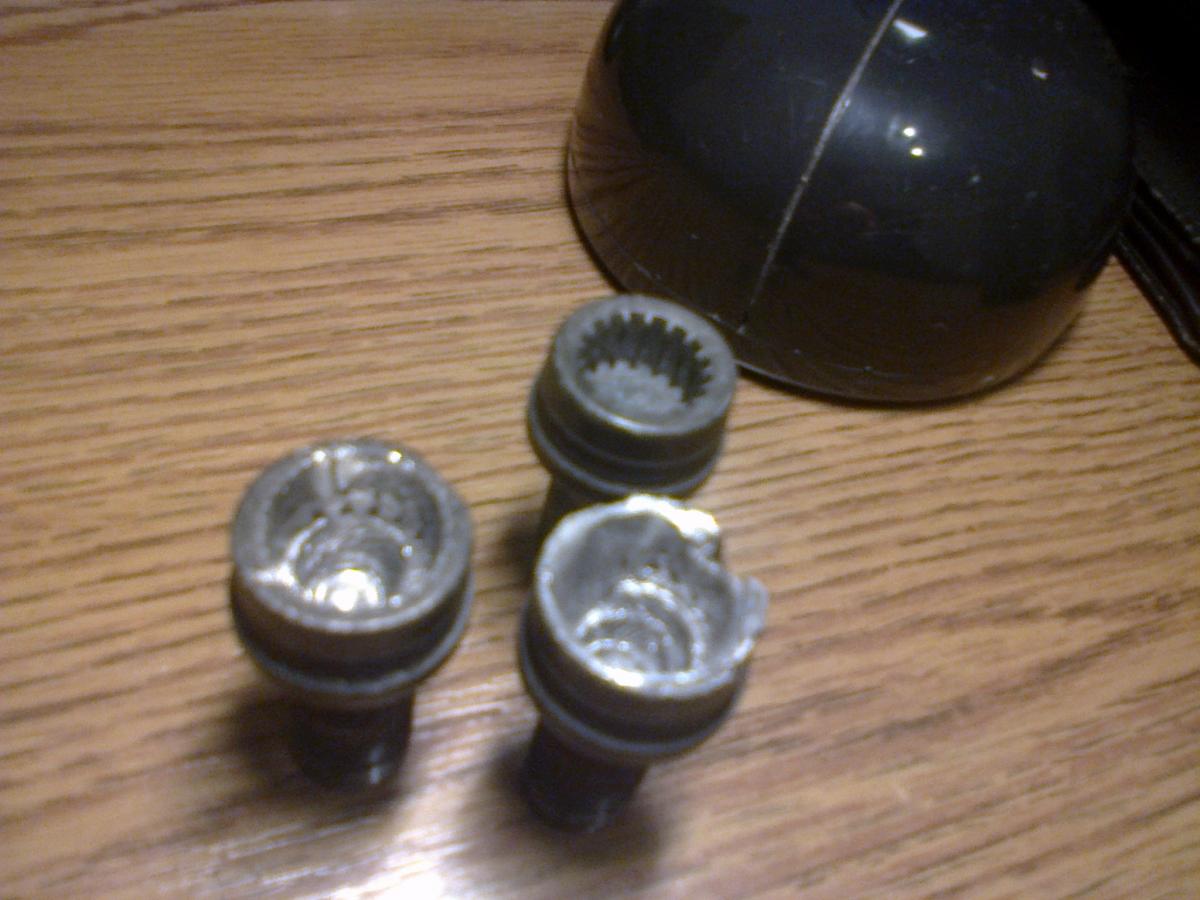

Cam asa arata niste prezoane extrase....
post-37459-0-44962300-1384207060_thumb.j
