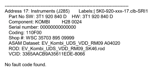

Vin cu o dilema la un SS2 din 2009 - 2.0 TDI COD motor BMP.
Am observat ca nu mai am "temperatura de ulei G266 " in maxi dot,
Mentionez ca a asa am luat masina, am verificat daca este sau nu activata din VCDS - si este activata, nu stiu unde sau ce trebuie modificat sa reapara.
Acuma cum citeam am observat de "SRI Reset" cu VCDS ul, nu m-am bagat sa nu modific ceva valoare.
As dori putin ajutor sa imi reapara in maxi dot temp uleului . care ar fi setariile necesare pentru acest SRI Reset.
Vezi în adaptari, pe ceasuri

In 2009 nu afisa temperatura de ulei in bord, doar din iunie 2010.

Am verificat si nu am.

Septembrie 2009, ceasuri de facelift de fabrica,  afiseaza.
Trebuie văzut ce SW au ceasurile și incercat cu update, daca nu are nimic din adaptari.
Acuma m-am uitat in ultima scanare si cred ca SW - 3T1 920 840 D ? ↓
In ce consta acest update si sunt șanse sa se blocheze sau sa nu mai meargă ?
