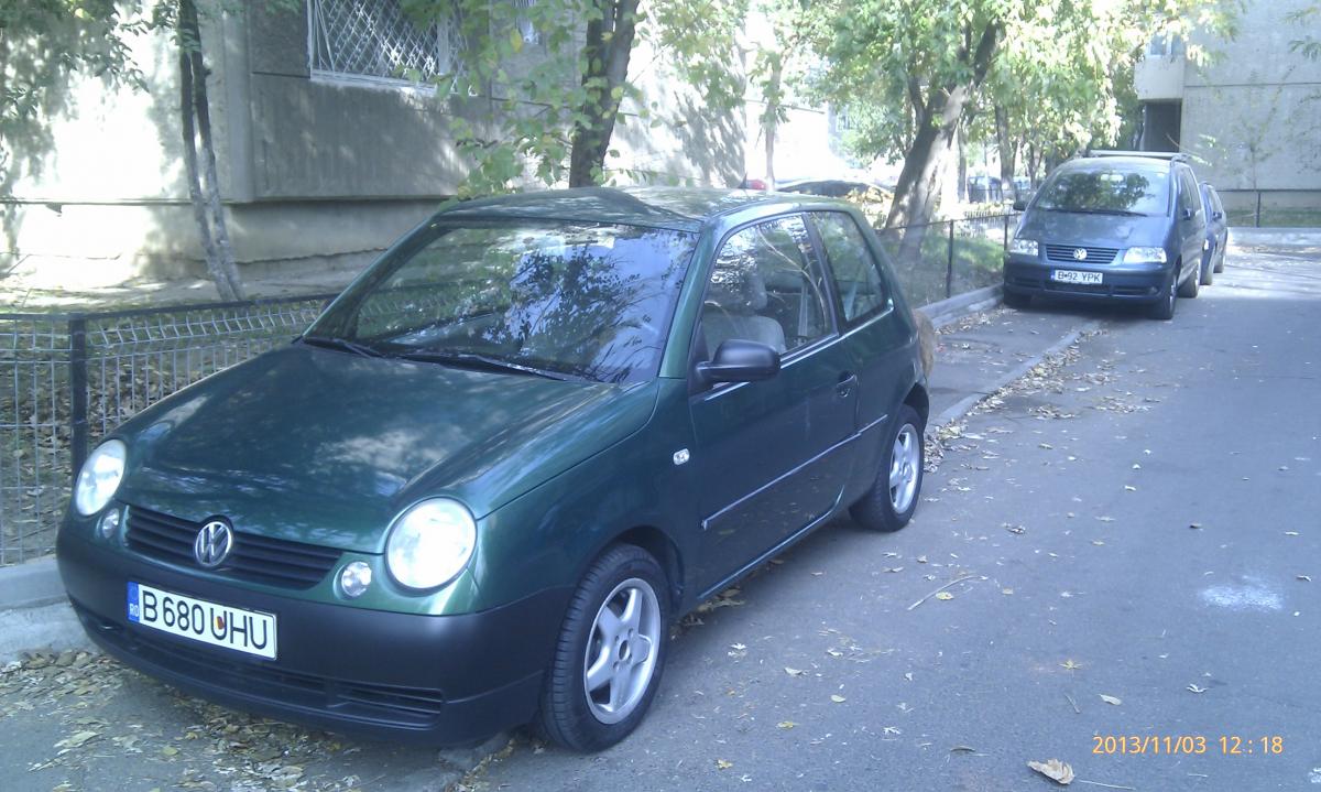

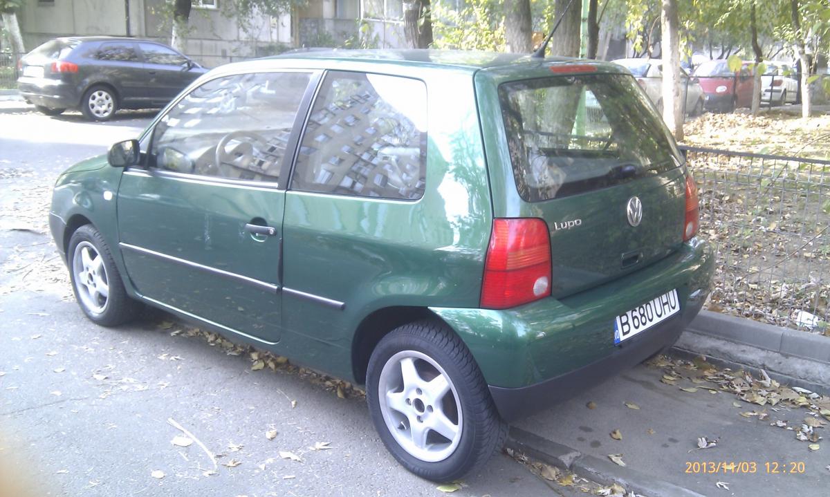

Salutare! Azi am achizitionat prima mea masina, un vw Lupo din 2002, 1.4 mpi, 60 de cai, 83.000 km.
Ca dotari are aer conditionat, geamuri electrice, inchidere centralizata, volan reglabil pe inaltime, jante aliaj borbet 14".
Masina am luat-o din tara, are toate amortizoarele schimbate, placute de frana, saboti, lichid de frana, ambreiaj, lichid cutie de viteze si altele pe care nu mi le aduc aminte acum. Din pacate masina a avut si un mic accident rezultat cu bara sparta, radiatorul de apa spart, bara de ranforsare indoita, tragerul spart, dar am reusit sa o repar iar acum e aproape ca noua (bara e neagra).
Ca planuri de viitor: - sicker-ul cu vwforum
                                - cas RCD 200 mp3 in loc de alpha pe care il are + boxe noi
                                - reconditioanre manere interioare usi, pentru ca sunt sterse si zgariate
                                - o folie nu prea intunecata pe geamurile spate si luneta
                                - vopsit bara fata, colantare bandouri si oglinzi, daca reusesc sa nimeresc culoarea
                                - si orice alta idee care imi mai vine pe parcurs

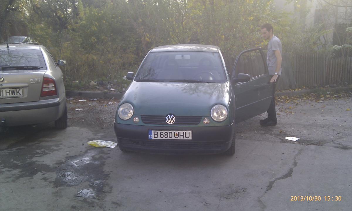

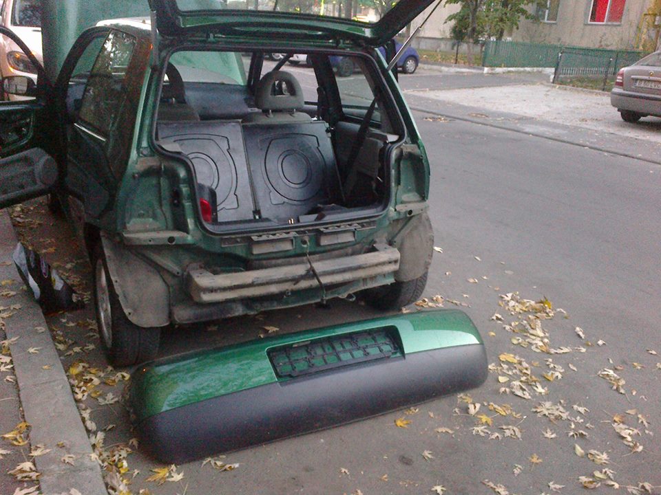

Acum pun niste poze din timpul reparatiei si cu prima baie, fara poze cu ea spalata, pentru ca s-a intunecat pana am terminat. Revin maine cu mai multe poze, cu masina lustruita.

Unde ai spalat-o de ai 3 oameni pe maisna?
Aimar, ba frate :)) , in poza se vede cum da cu spuma, nu cu jet. Si eu sper ca la clatire sa nu fi bagat jetul de presiune pe motor...

Alin s-a miscat foarte bine cu reparatia; am spalat-o aici si erau 4 oameni, nu 3, unul era bagat prin masina, dadea cu aspiratorul  :D

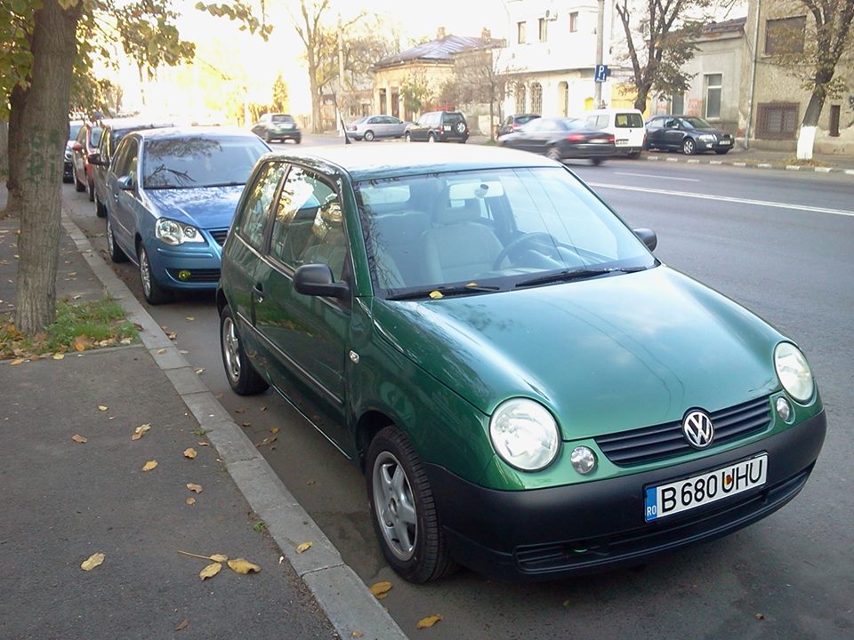

Poze noi cu masinuta!

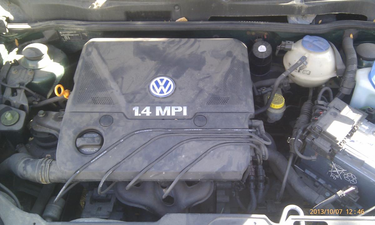

Motorul a fost umplut de spuma, cum se vede si in pozele anterioare, dupa care a fost clatit cu apa bin belsug. Stiu ca am riscat, dar din fericire nu a patit nimic; nu are erori nici in bord si nici pe laptop.
Mai adaug la lista de "imbunatatiri" - polish faruri si lumini la picioare pe acelasi sistem cu cea din plafon.
Azi mi-a recomandat un bun cunoscator al masinilor din gama vag sa-i schimb amortizoarele noi, Sachs, si sa-i pun amortizoare pe gaz, cel putin pe fata, pentru ca e putin cam barca. Astept pareri pro si contra.
Am deja 150 de km rulati de cand am luat-o si nu pot sa spun decat ca e minunata. Nu ma asteptam sa fiu asa impresionat de o masina atat de mica. Astept acum sa se iveasca o iesire inafara orasului, sa vad cum se comporta la viteze mai mari  :D

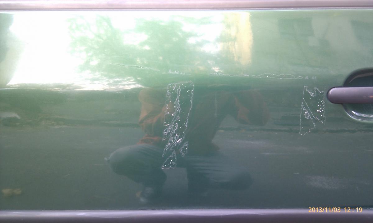

PS: vreo idee de cum pot scoate resturile de scotch de pe masina? Apar in poza 3. Am incercat cu benzina, dar nu a avut rezultate :(

Urmele de scotch le-as scoate cu o solutie pentru polish ceva, eventual poate gasesti si o masina de polishat.

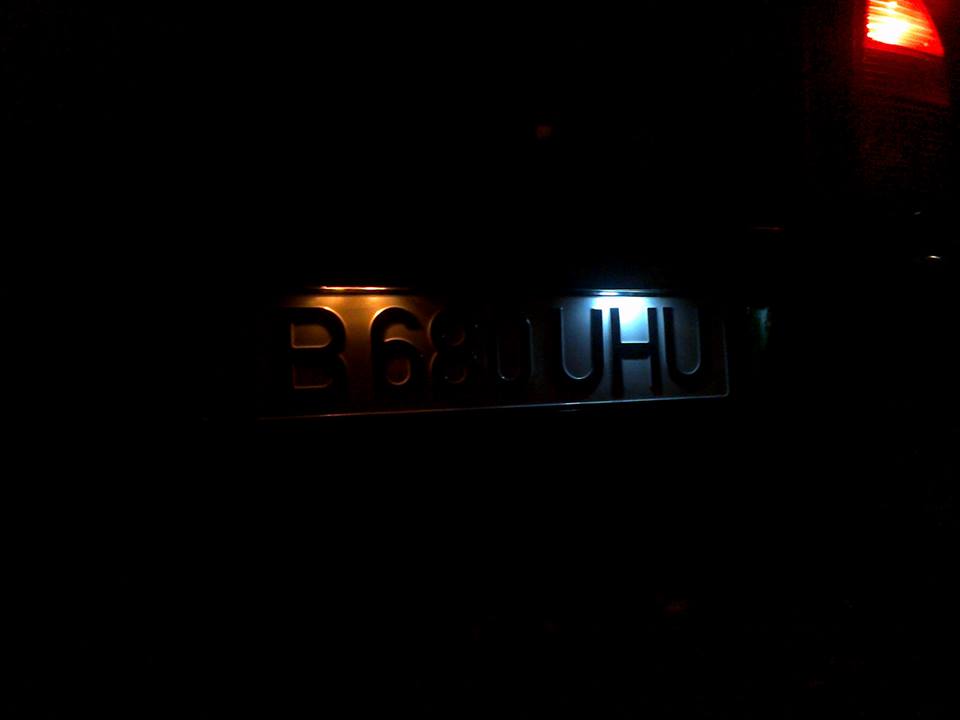

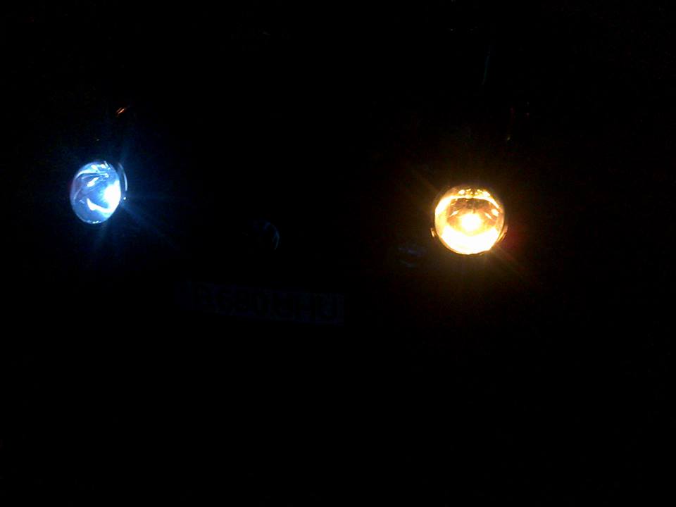

Azi am schimbat toate luminile galbene de pe masina si am pus smd-uri. La plafoniera se observa cel mai bine schimbare, acum pot spune ca am lumina si in masina  :D
Problema este ca acum cateva zile am schimbat lampile de la numar, cu unele noi. Am observat ca au garnitura dintr-un durete mai dens, dar nu le-am dat importanta, insa azi, dupa ce am spalat masina, a intrat ceva apa in lampi, iar un bec s-a ars. Intrebarea mea este, gasesc undeva aceste garnituri, dar din cauciuc? N-as vrea sa patesc acelasi lucru si cu becurile noi.
Lumina apare putin mai albastra in poze decat in realitate, iar la interior nu am reusit sa fac poza pentru ca telefonul meu nu vedea nici un fel de lumina...

2014-04-02-094.jpg?_subject_uid=28163887
Asa arata bara, in ambele parti. Cei de la service s-au mirat pentru ca jumatatea superioara nu era veche (in ideea in care cea inferioara ar fi cazut/s-ar fi rupt de la uzura). Acum am pus bucse noi si sunt montate bine  :lol:
