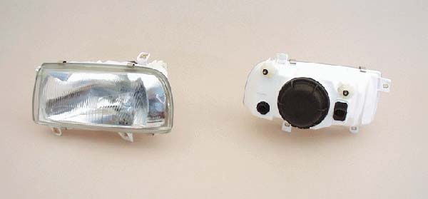

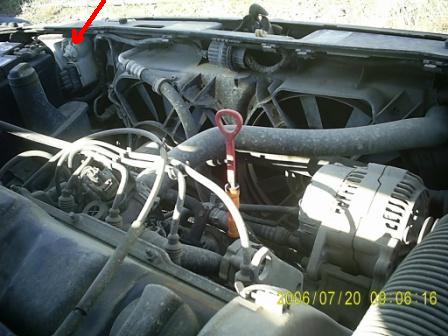

dar sagata indica rozeta pentru stanga dreapta? ca eu am nevoie pentru cele de sus-jos , ms de poza
Uite o alta imagine unde se observa si a doua rozeta. Care cum actioneaza nu stiu, nu am umblat niciodata la ele
din ce am auzit cele din interior regleaza stanga-dreapta,iat cele dinspre exterior sus-jos....nu stie careva care este distanta la care trebuie sabata faza scurta si cea lunga (cati m)? merci

Atentie - n-am poze dar o sa fac. Tocmai mi-am reglat farurile.
Rozetele de reglaj pe inaltime sunt foarte greu accesibile - parcanu-s facute de nemti. Accesul la ele se poate face doar cu o surubelnita. Cum le identifici: te uiti la farul din dreapta, in dreapta sus, intre far si aripa e o gaura in care nu-ti intra decit surubelnita. Nu ai acces la rozeta decit din fata, in spate e mascat. In aceiasi pozitie o gasesti si la cel din stanga.

Are cineva un desen ,o schema cum se regleaza farurile din poza?Am incercat sa umblu la rotitele din spate si la surubul acela lung dar nu-i dau de cap!Mult.
