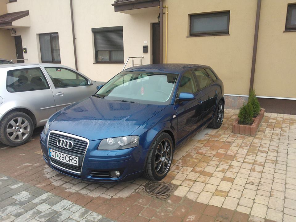

La momentul de fata am instalate niste arcuri eibach pro kit,o sa ma in plan la primavara sa o mai cobor  aprox. 2cm . Cu et 35 pe spate in acest moment imi atinge la denivelari,iar cu et48 din fata la viraje maxime imi atinge in contraripi. Nu stiu cum sa le combin,daca pun et35 fata nu mai imi atinge la viraje,dar et48 spate sunt intrare prea inauntru si se vede odios,in acelasi timp daca cobor masina cu et35 pe fata o sa imi atinga in aripi.  Pun doua poze cu jantele inversate fata-spate si astept ceva idei de la voi.
Ca si aspect imi place mult cum se vede cu et35 spate si et48 in fata
post-8814-0-11334800-1391243413_thumb.jp
post-8814-0-67714700-1391243421_thumb.jp
Asa a fost setul, cu et diferit ? sau sunt combinate jantele 2 cu 2.
De fabrica cred ai et 50, prin urmare problema e din suspensie dc atinge cu et48 care e f aproape de stock.
eu ma gandeam sa pun et48 spate,cu distantiere de 10mm,sa le fac et38,ma gandesc ca o fi mai bine cu et38 si nu mai atinge,iar pe fata sa ramana et35,si o suspensie mai dura sa nu balanseze
Cum ecartamentul pe fata e usor mai mare decat cel spate din constructie pt a reduce cat se poate comportamentul subvirator, ET35 pe fata va fi si mai rau decat este pe spate.
Eu as lasa ET35 pe spate si lucrat la camber, iar pe fata un distantier de 5mm maxim, desi mai bine le lasi asa cum sunt.

ai foarte mare dreptate. voi lasa et35 spate si as incerca putin roluirea de aripi. De fapt si de drept,pe spate atinge nu direct in marginea aripii,ci atinge in captuseala de dedesubt,care are o muchie de 5mm imediat dupa marginea aripii,cred ca daca decupez putin captuseala scap de probleme
