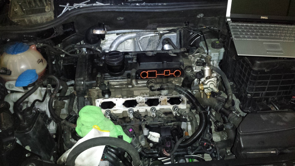

mi-am curatat si eu admisia ieri si evacuarea se aude mai tare , se aude mai frumos ca inainte
Admisia lui Razvan ?

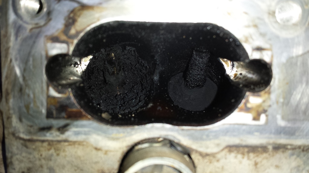

uffff...pozele astea ma pun pe ganduri unpic...
si totusi nu-mi dau seama cum ai reusit sa cureti supapele...depunerea aia nu e tare ?...nu sunt sanse sa intre mizerie in camera de explozie? incercand sa cureti supapele ?
Dupa curatare clar trebuie un PCV FIX !
Modificat de s3r61u

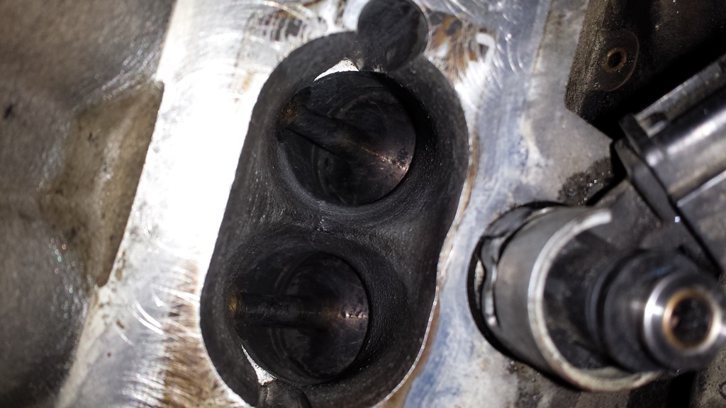

pot spune ca arata putin mai rau decat a mea,cati km are masina in acest moment?
Arata mult mai rau decat era la noi Alex, la el stratul e mult mai gros...

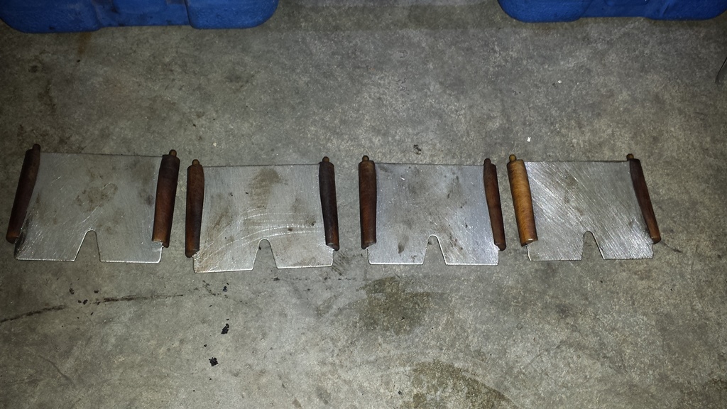

Sunt curios cat costau acele placi metalice daca era sa le schimb....

66000 km, 2007.
s-a intervenit preventiv la admisie.. am mai avut un gti si la 80000 km am patit ca robi_zet cu inlocuire totala.
La 80.000 inlocuire completa ?!?! Pai eu am aproape 110.000km ...la ce naiba sa ma astept ???
@Robi    tu le-ai curatat tot unde le-a curatat si Alex ?
