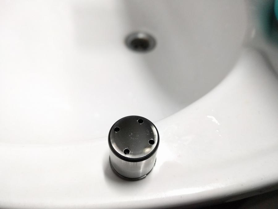

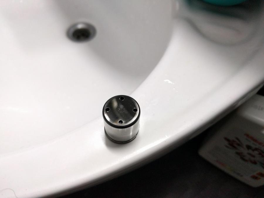

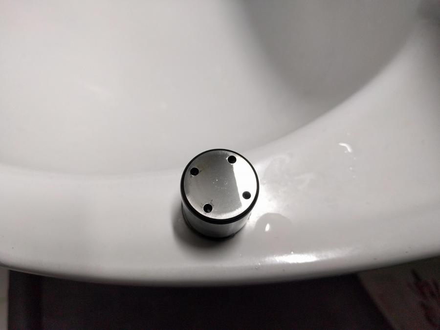

Am schimbat tachetul de la HPFP, avea fix 7000km si hpfp upgradata cu interne de la VIS, am vrut sa ma asigur ca e ok cu pompa noua. Era de la Ina, iar cel nou e SWAG. Fata de cel vechi schimbat de Golfix la 12-13k km, asta e "nou".

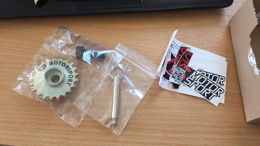

2. Am cumparat pinion solid pentru pompa de ulei si voi anula balansorii in acelasi timp, moment in care voi inspecta si curata sorbul de ulei. Am zis sa fac asta pentru ca e un punct slab al masinii, care nu da semne cand e pe duca si poate sa faca praf motorul. Singuru "minus", ca sa zic asa, va fi un zgomot nou in plus, dar e ceva foarte subtil si trebuie sa ai urechea fina. La mine cu SMF nu se va putea distinge, abia am auzit la o masina cu evacuare stock, ambreiaj si DMF stock diferenta.

La 135.700km in decembrie 2018 am anulat balansorii din pompa de ulei, am montat pinion cu masa solida VIS Motorsport si am curatat sorbul de ulei, ocazie cu care am obervat ca balansorii prezentau zeo joc iar sorbul era 99% curat.
