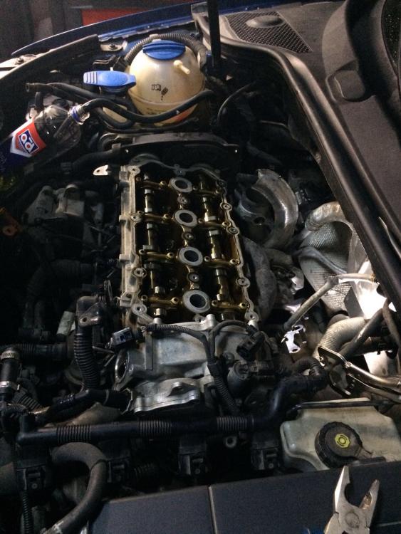

A desfacut si pompa sa verific tachetul, cam asta am gasit dupa 12 13 mii km
Ce producator?
Arata mai rau decat al meu care avea aproape 40k, la ultimul schimb.
E ceva uzura acolo. Si destul de rapida. Fata de trecut, ai mai schimbat ceva ce ar putea accentua uzura?
Tachetul a fost SWAG, acelasi ca si la ultimul schimb. Ultima data dupa 10.000 km abia era atins.
Comandasem tot swag, insa il voi schimba cu INA, cel original ajunge doar pe comanda in 5 zile si sunt cu masina desfacuta.

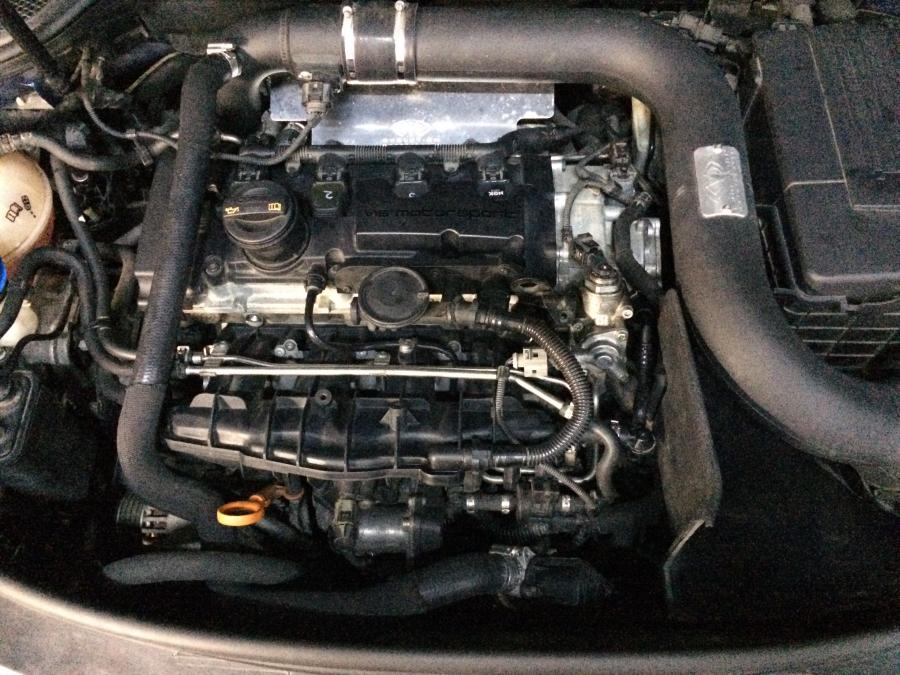

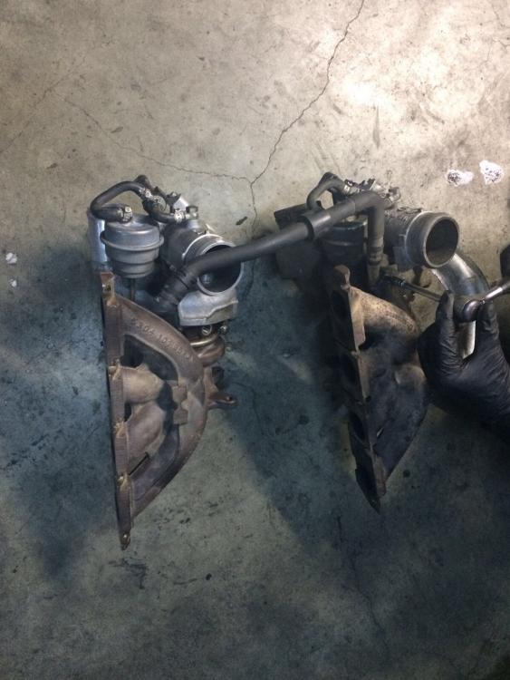

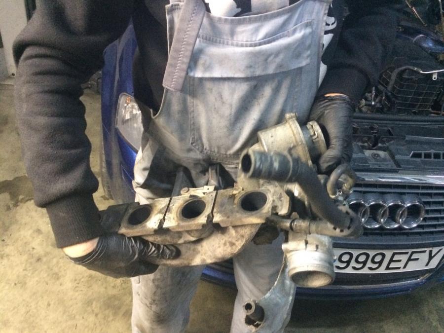

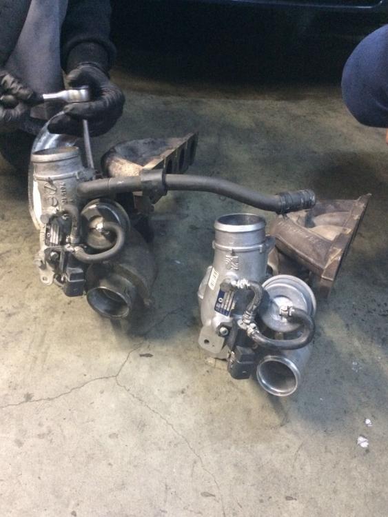

Ca si noutati am facut urmatoarele:
Montat pompa benzina HPFP upgrade, efectuat soft stage2+. La nici doua zile m-am hotarat sa fac pasul urmator. Avand pompa si intercooler pe masina, am achizitionat un pachet k04 + injectoare s3, asa ca masina a intrat de astazi in lucru, urmeaza Revo stage2+ k04.
Pentru colegii ce au deja setarea aceasta. Sunt putin in dubiu cu PCV-ul stoc si cu bobinele/bujiile. Vor face fata acestei configuratii? Bujiile sunt iridium si au 20.000 km, bobinele sunt cele oem,varianta rectificata. de asemenea, tampoanele stoc as vrea sa mai ma tina pana in primavara, acum nu mai am buget de investit.
Ca si planuri pentru primavara am asa: Tampoane set revo, bujii noi, bobine rosii noi, sa anulez pcv-ul cu dop in admisie, si sa scot sub masina gazele ( nu vreau anulare cu placuta).
Pana acum masina a suferit urmatoarele modificari:
1. Evacuare completa Turbo Back, Milltek non resonated decat.
2. Admisie Evoms
3. Intercooler tip S3, facut la comanda la Eric Dio Perfromance ( ca marime intre cel S3 si cel THS).
4. Upgrade interne pompa benzinam facute la Ovidiu la Oradea ( VIS Motorosport)
5. Ambreiaj Stage2 Sachs Performance volant simpla, 550NM.
6. Injectoare S3
7. Turbina Borg Warner K04 064
Asteptarile la stage2+ k04 vor fi de 350 cai, desi revo in configuratia mea da 370.
Astept parerile voastre.
