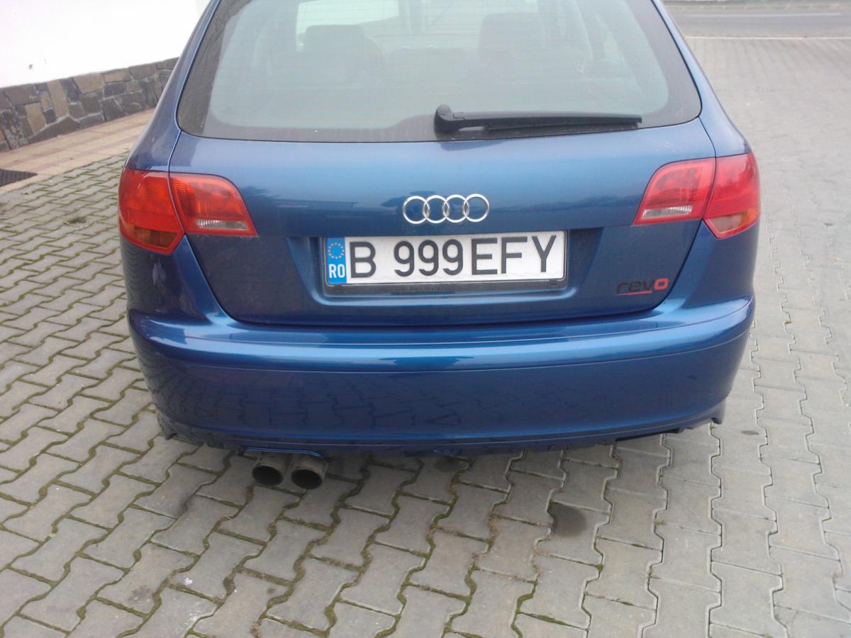

Ideea e ca in momentul de fata tipsurile nu sunt cele originale,evacuare este milltek ,tipsurile din spate sunt reglabile,cred ca avem aceeasi evacuare. Cu fusta stock,evacuare este putin mai lasata,si iesita.  Cred ca va fi ce trebuie
Tipsurile degeaba sunt reglabile, eu tot milltek am si se decaleaza mai spre stanga si mai in jos. Eu am modificat prinderile la evacuare si se apropie cat de cat de ce trebuie. Ar mai trebui 5mm mai ridicata si s-ar integra perfect.
Cam asa vine fusta,cu bara am ramas pe varianta mea,pentru ca e putin mai scurta decat cea de S3,si cobora prea mult bara spate fata de praguri.  Astazi mi-a ajuns si difuzorul central,urmeaza sa il montez.   Am comandat din greseala difuzorul de model in 2 usi,care vine cu tot cu fusta,asa ca am de vanzare pentru cine este interesat de un upgrade. Il gasiti in anunturi piese si accesorii.

a avut dreptate Dr G.Silviu, tipsurile nu sunt chiar centrate,dar cred ca se poate remedia umbland putin la suporti

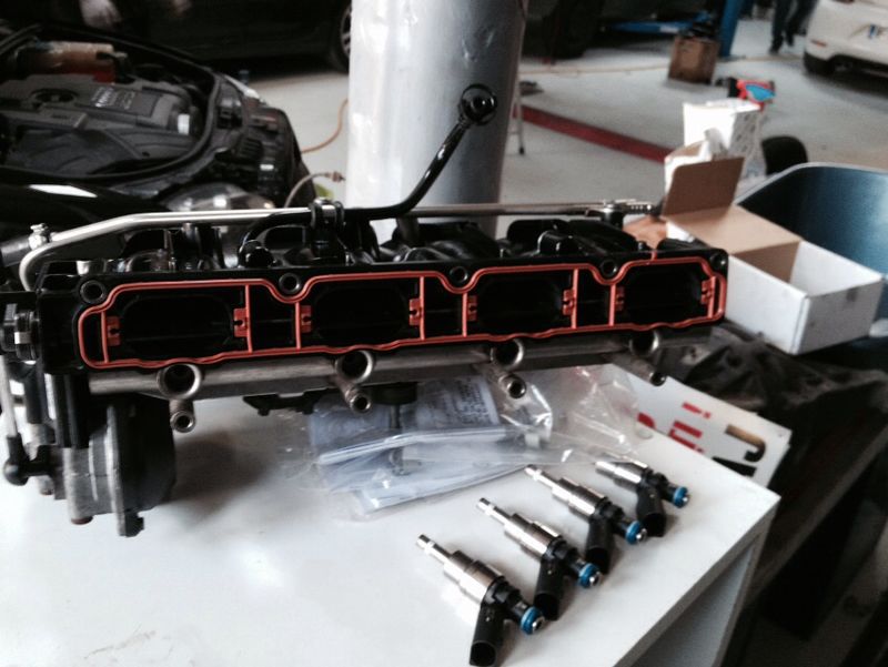

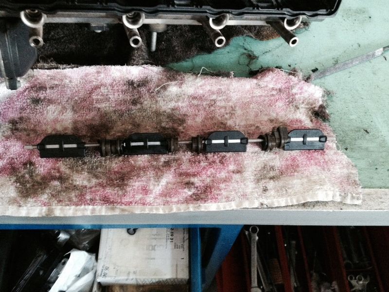

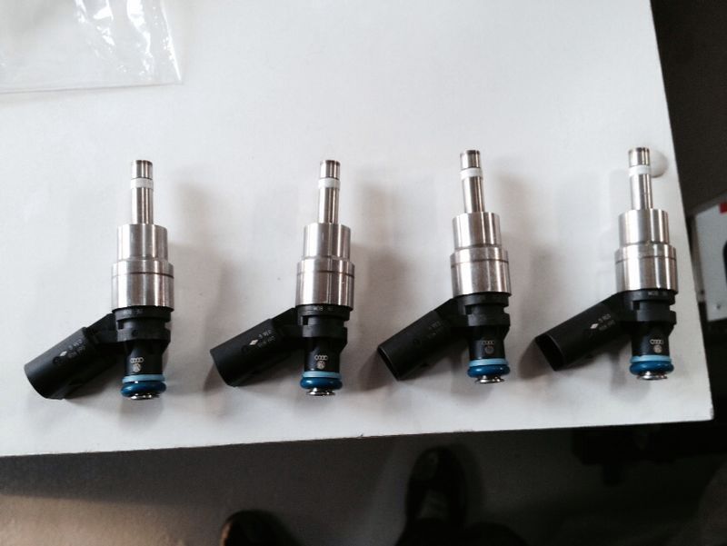

Salutare,un mic update,aseara masina a fost dusa la curatare admisie,clapeta,valve,un injector schimbat,re-etansare si curatare injectoare.  Cateva poze de la locul actiunii. Rezultatele sunt incredibile,nu ma asteptam sa gasesc atata calamina in supape si pe injectoare. Masina si-a schimbat total mersul,pornirea,reprizele sunt mai violente,si spre mirarea mea consumul a scazut.
Pentru cei ce nu stiu despre ce este vorba,masina prezenta un mers innecat,missfire la pornirea la rece dimineata,putere mai scazuta.
Nota 10 lui Alex APR ( Alex Motea),sunt foarte multumit de lucrare,a lucrat foarte curat si ca la carte. Recomand cu caldura.

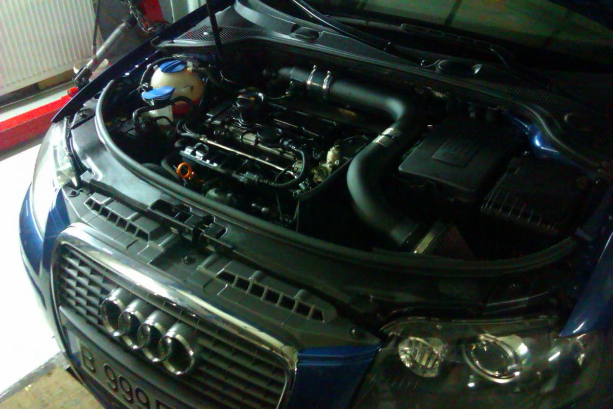

Partea buna e ca la plecare,motorul meu era mai curat decat la venire  :D   am primit si un detailing la motor :P
