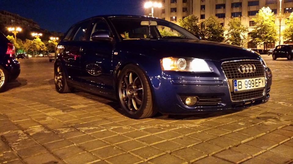

Nu am mai scris de ceva vreme, vroiam sa va cer parerea. Am un usor chitzait la pornire,pe perioada invartirii,se aude de la motor din partea soferului,am inteles ca ar fi din cauza electromotorului. Chitaie putin atunci cand invarte sa porneasca,nu chitaie dupa ce porneste,sau in timpul mersului.
Ati mai auzit de cazuri de genul? Se curata,se schimba ceva prin electromotor?

Cel putin la Golf 4 e o problema cunoscuta. La mine s-au schimbat bucsele din interiorul electromotorului si n-am mai avut probleme.

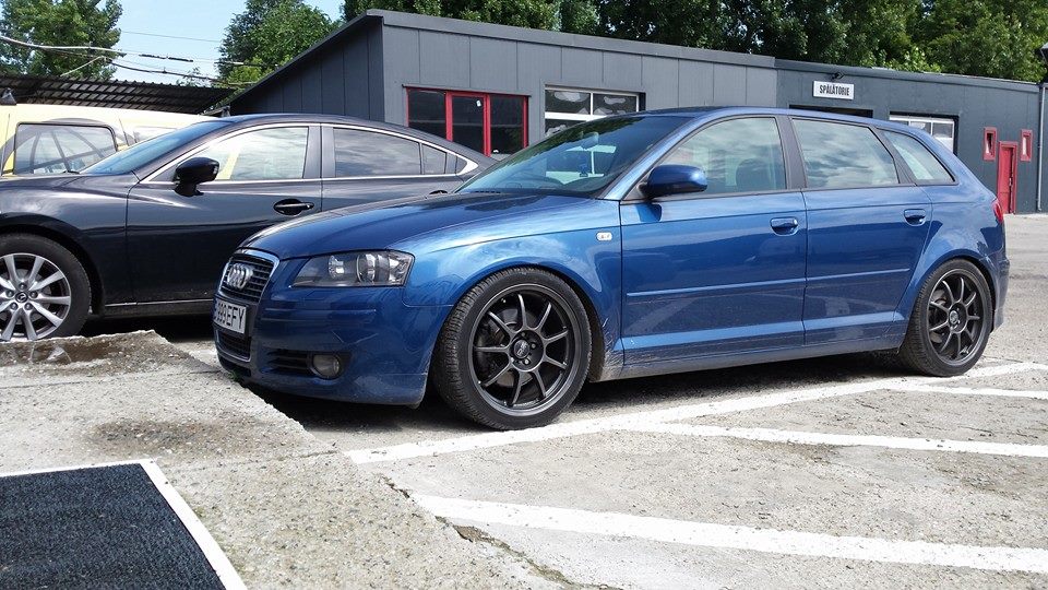

Cum e suspensia? Cam cat ai lasat masina?
Publicat (modificat)
cam 5cm e lasata,este ok,cam rigida pentru drumurile noastre dar nefiind de zi cu zi este ok :D
Cel mai mult imi place ca intre trepte,la schimbare,parca tasneste fara sa se mai incline,este o senzatie foarte placuta

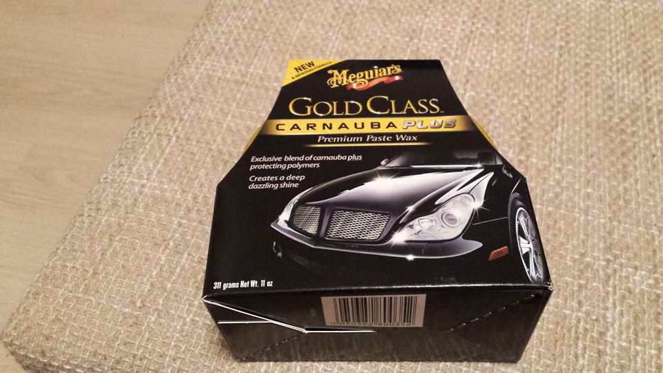

O mica atentie pentru fetita :))

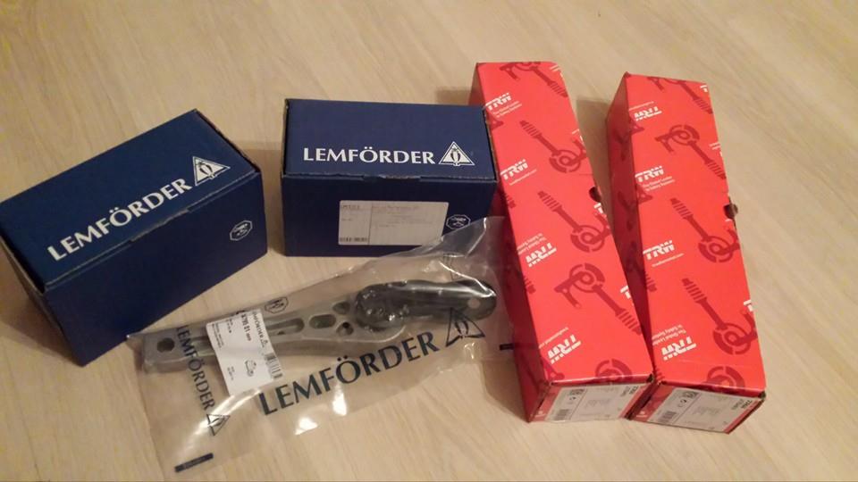

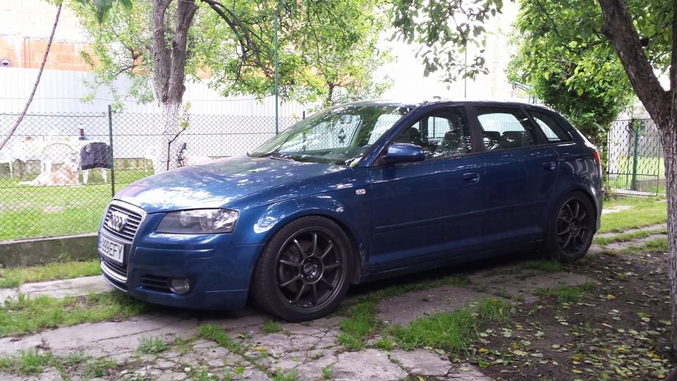

Si o intrebare pentru voi. As vrea sa schimb tampoanele motorului,sa stiu eu ca sunt noi,care este recomandarea voastra,avand in vedere si faptul ca puterea este marita fatza de stoc. As pune ceva mai dur,insa nu as vrea sa resimt trepidatii in masina.
post-8814-0-47553300-1401992119_thumb.jp
Daca nu vrei trepidatii, ia THS Engine Mounts. Sunt cele mai bune. Sunt dintr-un cauciuc mai dur.
Am avut si tampoane de poliouretan, si parca aveam tractor.
TEFF
Pana spre 2.000 de ture cam trepideaza si THS-urile si se trasmit vibratii destul de puternice in habitaclu. La relantiu diferenta nu este notabila fata ce OEM, insa este sesizabila, dar fara a fi deranjanta deloc. In mod de croaziera se poate spune ca practic nu se simte nici o diferenta la confort.
Sunt convins insa ca trepideaza mai putin decat suportii de poliuretan (desi nu am avut).
In orice caz, nu sunt la fel de confortabili ca si suportii OEM, iar un alt dezavantaj este pretul dublu fata de OEM pe producator (vreo 350 Euro).
Exista si avantaje, cum ar fi schimbarile super ferme a treptelor de viteze, wheel hop redus cu mult (spre deloc, pe cat posibil la FWD, dar conteaza si aderenta - anvelope/calitate carosabil)... si parca la mine s-a schimbat si sunetul evacuarii (in bine). Una peste alta, masina pare mult mai inchegata si este o senzatie placuta ... doar sa eviti sa fii prea des sub 2.000 ture.
Concluzia mea este ca daca nu ai cel putin K04 ... se poate trai si fara ei (chiar mai bine decat cu ei). :)
Varianta de compromis la confort (si mai ieftina) este sa fie THS doar cei de la dogbone, iar cei de la motor sa fie OEM.
Modificat de volvol
Tampoane motor Lemforder ( stanga dreapta) 420 lei la autokarma. Cele THS  FR3 1400 lei TVA inclus ( fara cele de jos,doar cele doua de la motor).
LA cat de obsedat sunt eu de vibratii,daca dau 1400 lei pe tampoane sa am trepidatii pana in 2000 ture,mai ales ca in orasul asta infect stai frecvent sub 2000,prefer sa schimb mai des pe cele oem.  PE tamponul de jos,am insertie powerflex(galben)
Multumesc pentru sfaturi

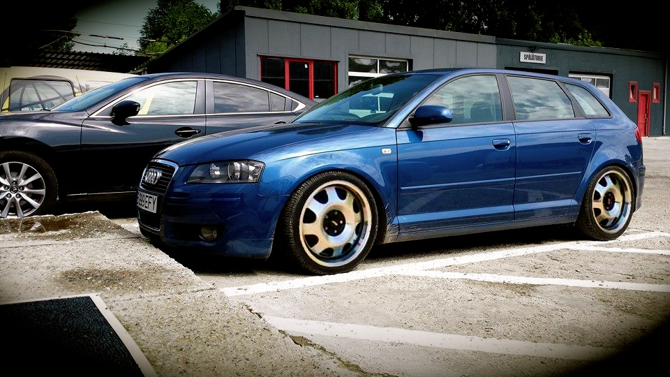

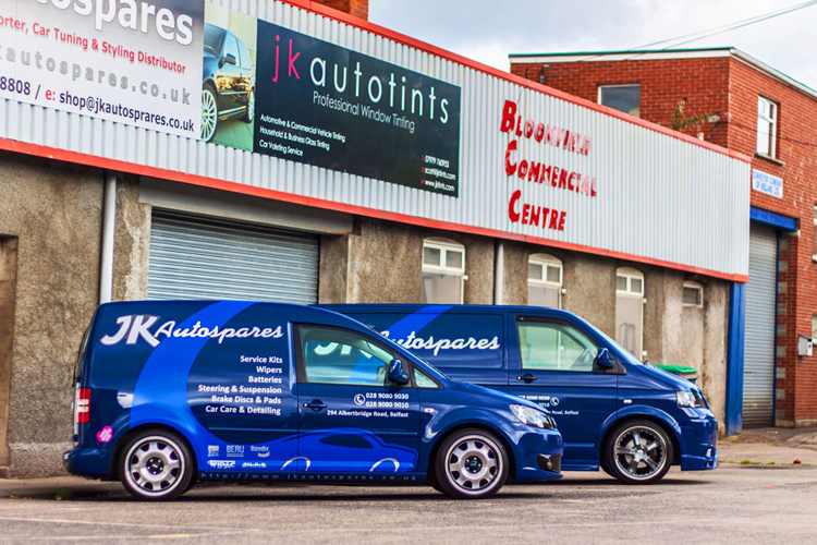

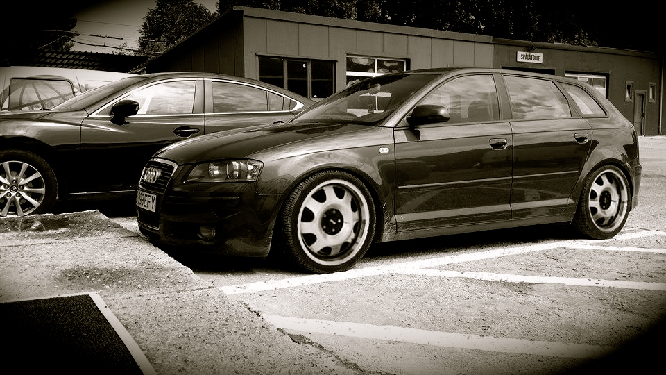

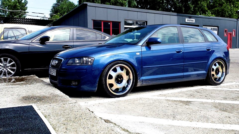

Ma bate gandul sa imi mai achizitionez un rand de jante,si anume ATS CUP 18x8J ET41
Nu am mai vazut pana acum in Romania,si pe tot internetul nu am gasit nici macar un Audi A3 8P cu ATS cup pe 18".
Cam asa ar arata modelul acesta de janta pe 18",ce spuneti? Fete si buze polished,interior negru lucios.
post-8814-0-31620800-1402482813_thumb.jp
post-8814-0-47330300-1402482832_thumb.jp
Asta pt ca nu au ce cauta pe un hatch modern. Pe un golf mk1 sau 2 arata bine, fiind vintage, dar in rest nu merg.
Eu cred ca pe sportback,ar arata foarte bine,mai ales pe culoarea albastra a masinii,voi face un preview in photoshop
Parca aduc mai mult cu Pimp My Ride ... apoi s-ar cere neoane, vopseluri etc. :)
Au vreo problema jantele OEM pe care le folosesti iarna? Sau pur si simplu nu-ti plac?
Ma mai gandesc,costa undeva la 1000 euro setul noi, 18x8 ET41
