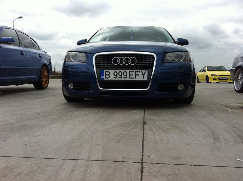

Rama neagra-> capace oglinzi negre...Ca sa aiba cu ce se completa la privirea din fata!
Mersi,m-am gandit insa vara asta zic pas( mai ales ca am vopsit bara sapt trecuta), e cazu sa mai ma simt si eu bine nu numai masina :D ,pe la sf lui august voi relua lista ( bara fata S3,stopuri spate facelift, si daca ma ajuta bugetul si un volan nou,modelul S3 cu comenzi)

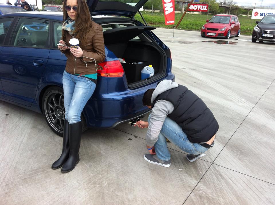

hehe nu :D,daca te uiti mai atent desi nu avea tinte la spate,tot si-a tras puloverul peste fund :)))

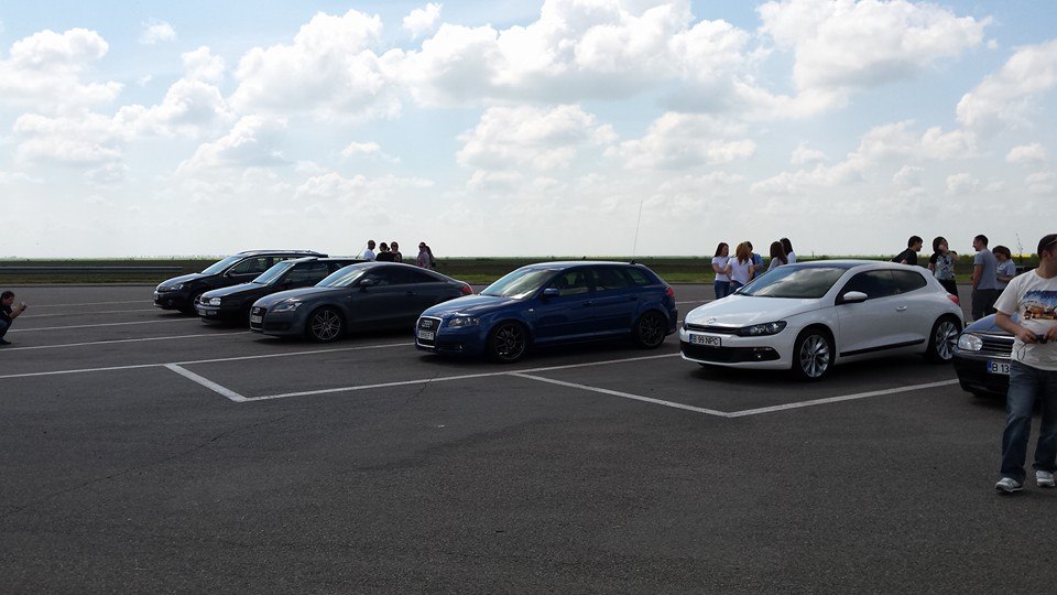

Drum de 620KM,consum dus 8,2%, consum intors 6,7%, media de 7,5%,combustibil consumat  46-47 litrii,petrom99+. S-a mers 110-130
Sunt curios dupa ce montez tempomatul ce consumuri scot,am ramas putin uimit de consumul instant la 110 km/h, intre 5,8 si 6,3% in functie de relief.
