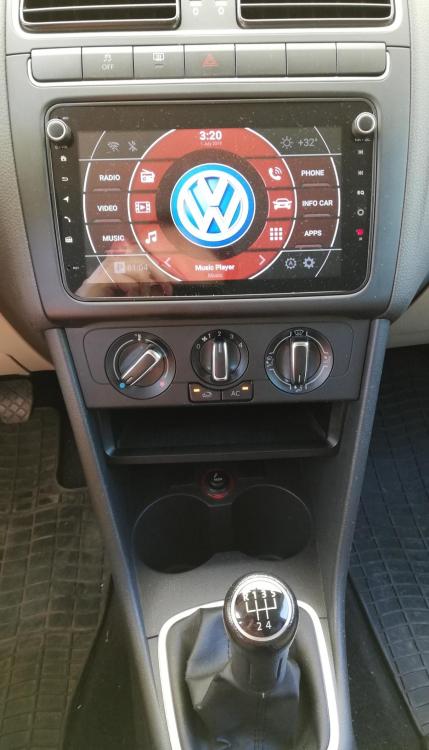

Eu am montat o navigatie made in China, de care sunt foarte mulțumit, am montat si o pereche de difuzoare coaxiale in portierele spate si am tras cablajele la navigatie. De asmenea am montat si o camera de marsarier tot din China, iar pentru a nu pierde spatiul de depozitare oferit de vechiul rcd210, l-am secționat pe jumatate pe acesta si am montat polita de depozitare mai jos.

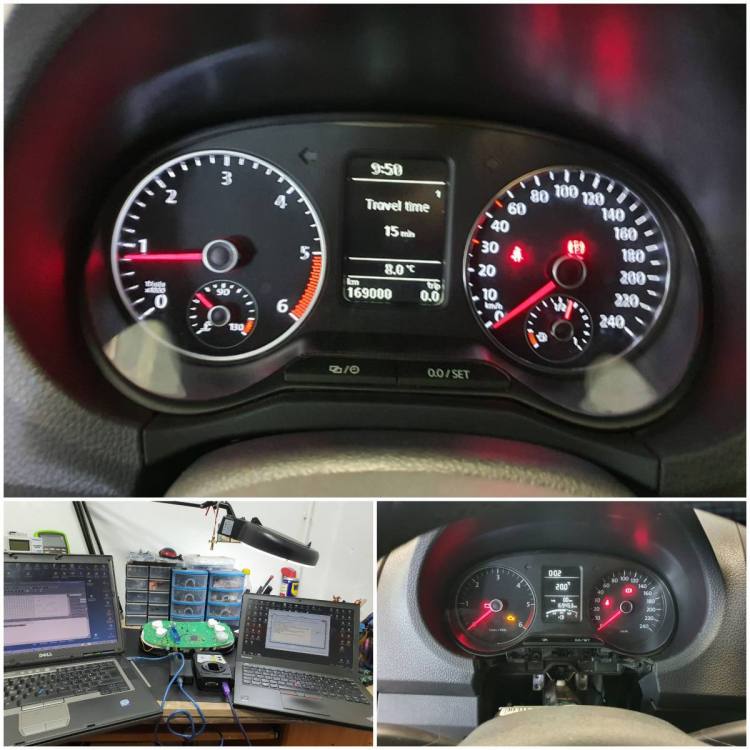

Dacă nu te mulțumești cu modul de functionare actual...adică nu poti fara afisare, da. Atentie.. sa inlocuiesti ceasurile e mai complicat ,tu nu ai cum. Trebuie adaptate cu ecu , scris cipuri chei, km ,codare..etc. Trebuie scule si cunostinte de electronica, etc. Uite mai jos cum am făcut la un Amarok, ceasuri similare cu a ta, platforma pq25. Vezi diferenta la afisare....intre bc low (cel de jos)...si bc plus
