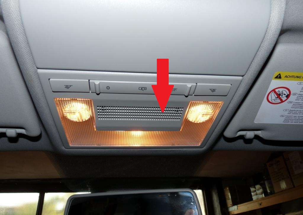

- unde trebuie montat microfonul?

Se monteaza prin partea dreapta,practic se desface capitonajul stalpului parbriz si se trage firul pana in plafoniera,aceasta are prevazut locasul pentru microfon ; nu e mare lucru si nici mult de desfacut. Eu cred ca se poate monta RCD 510 si fara boxele din spate,insa la o scanare iti va arata eroare lipsa boxe spate ( eu am eroare doar pe tweetere ).
