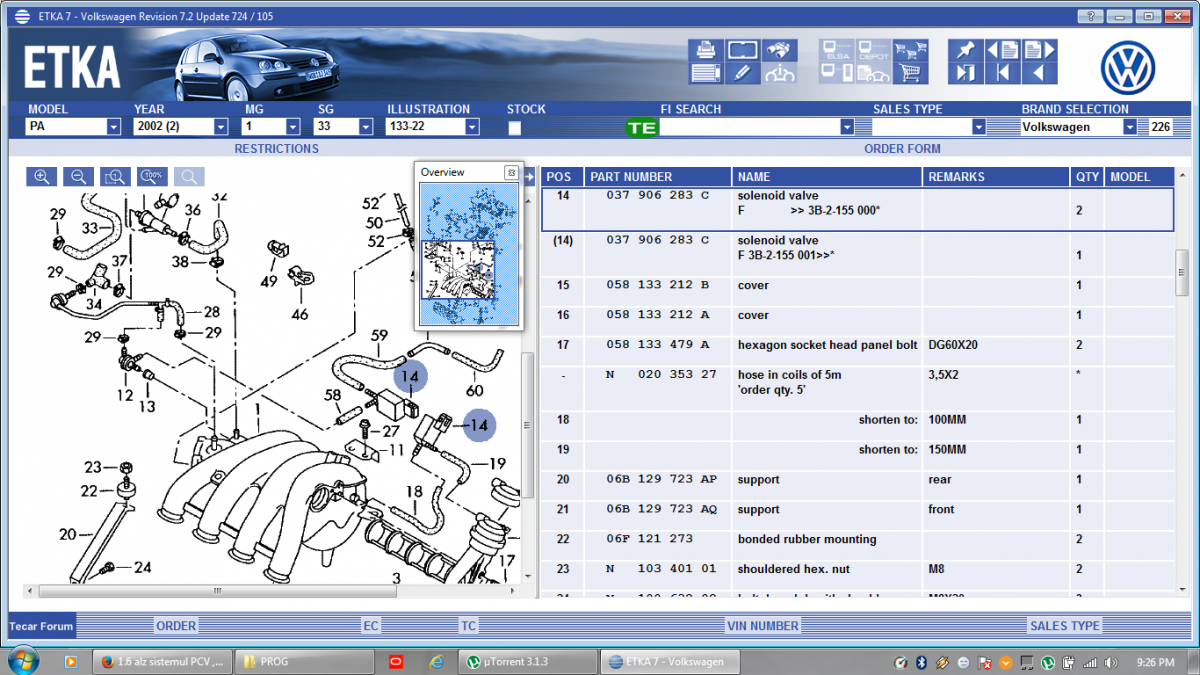

la mine in etka imi arata altfel, exact cum am pe masina....exista  o singura electrovalva "solenoid" care deschide vaccum pentru a actiona acele clapete din adminsie (intake changeover)

diafragma merge....ceea ce ma speriase pe mine este poza asta
pare sa aiba acolo un arc..o chestie de fier..sigur este un canal simplu?
si atunci cand am bagat o sarmulitza parca se simtea un arc..
Modificat de CrackerX
Exact la poza asta m am uitat si eu :)
La fel si eu am incercat sa descifrez ce e acolo insa nu am reusit. Nu stiu ce sa zic cum sa procedezi, nici sa schimbi pompa aia si sa ai tot aceleasi probleme, insa e clar ca a ta nu functioneaza bine, daca pe teava aia nu poti trage sau sufla aer.
