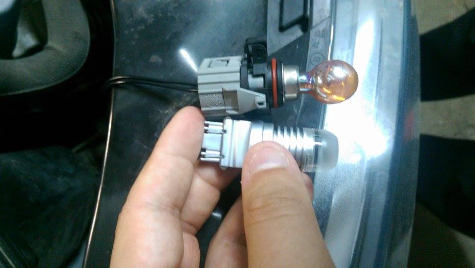

Am sa replic sistemul de DRL/semnalizare a celor de la Helix oferit pentru masinile cu xenon dar fara ledurile de DRL.
Practic voi avea un led cu 2 seturi de culori pe el ( una galbena si una alba ). Cea galbena se va aprinde ca si pana acum , cand va semnaliza , altfel cand semnalizarea e inchisa si conditiile sunt indeplinite (senzorul de lumina considera ca e indeajuns de multa lumina afara incat sa aprinda DRL-urile ) , se va aprinde cea alba ( adica DRL-ul ).
In clip ei se inteapa la mufa de pozitie.... eu as vrea sa ma leg la pin-ul de DRL din mufa si sa activez DRL-ul din vag-com.
In legatura cu asta ... Stie cineva care e pin-ul din mufa originala de la DRL ? Eu m-am interesat si as zice ca e pinul 4. Poate cineva sa imi confirme asta ?
post-3744-0-10077000-1435753129_thumb.jp
Led-ul ca si diametru cat si lungime intra perfect in gaura prevazuta pentru becul de semnalizare atat in lungime cat si diametru

Pe weekend poate gasesc ceva timp sa definitivez mufele si ledurile dar putem considera acesta un mic teaser a produsului final :D
Momentan lumina alba este alimentata de la pozitie , care dupa schimbarea centralei este extrem de slaba ( nu ai zice ca e deschisa daca nu te-ai uita atent la ea ), motiv pentru care eu cred ca albul va fi mult mai puternic dupa ce voi alimenta de la pinul de DRL
