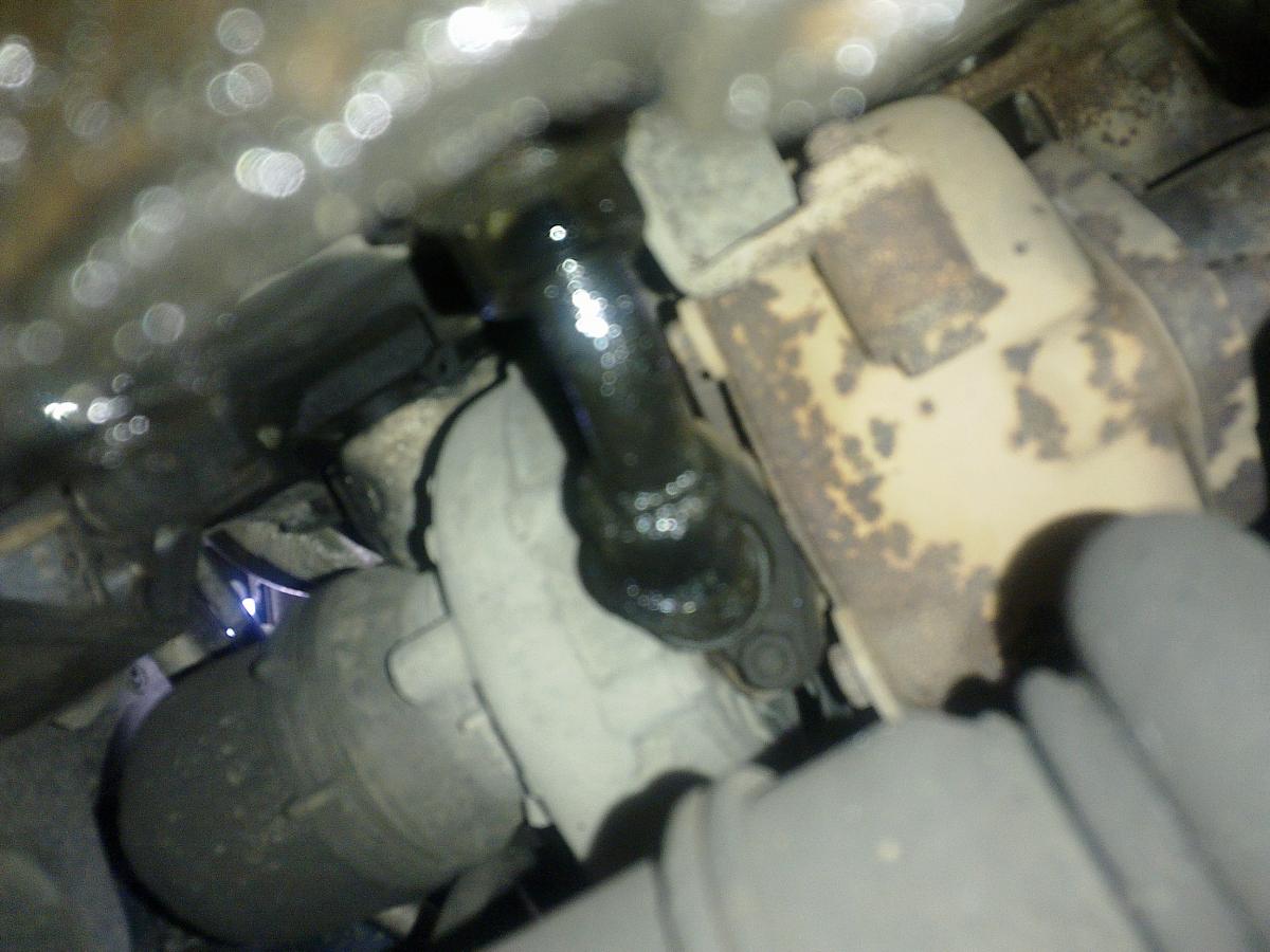

Eu nu vorbesc de furtunul de la intercooler. Ci de furtunul de retur al uleiului, dinspre turbo spre motor, baie.. Nu am o poza din pacate. Dar nu este in niciun caz atat de mare ca diametru.
Iar ca si costuri, e gen 100lei cu tot cu manopera.
Si crede-ma ca se pierde.. Prin furtunele de la turbo-fmic e normal sa fie ulei, putin.. intr-adevar, pierderea de ulei acolo este nesemnificativa in caz ca se crapa furtunul. Pierderea mare se simte la presiunea, implicit scaderea puterii motorului, consum mare si fum mult..
Cand ai furtunul de retur crapat,ciupit,fisurat (cel putin la cum era al meu - probabil s-a uzat cand au inlocuit cei de la service turbina -  ) si mergi sa zicem pe autostrada la 3000rpm, unde turbina este solicitata, implicit circula uleiul sanatos catre ea si inapoi(prin furtunul in cauza), pierderile sunt considerabile. A trebuit sa completez 0.5 L dupa fiecare cursa pe A1.. care are cat..150km? Am facut A1 dus-intors. Ajuns la pitesti, s-a aprins becul, apus aproape 500grame. Pe seara, la intoarcerea in Buc, dupa ce-am repornit motorul dupa o oprire la peco, s-a aprins iar martorul.. iar alte 500grame. Si mentionez ca nu am sarit de 150km/h atunci..
Intre timp am gasit o poza. Nu e de la 2.0 tdi dar e de pe un avf. Cam aceiasi mancare de peste.
Pe forum este un intreg topic despre problema asta.
http://vwforum.ro/topic/9890-turbina-pierde-ulei/page-1
