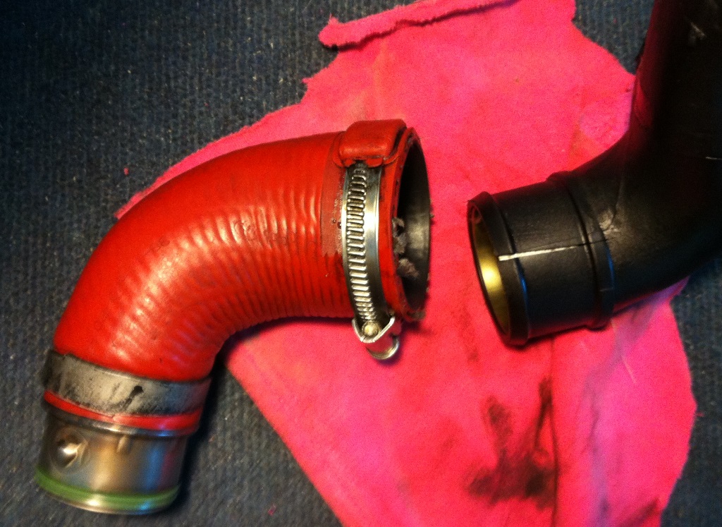

Cei care aveti pierderi mari de ulei, sau altfel spus, completati cantitati considerabile intre schimburi + mirosuri de ulei incins/gaze (fiecare cum percepe) verificati furtunul de retur de la turbina. Am avut problema asta. Futrtunul in cauza era fisurat, nu stiu cum si de ce. Cert e ca la drumuri intinse, cand mergeam cu masina mai sportiv sau mai ales in regim de autostrada, mai de fiecare data mi se aprindea becul..
Dupa inlocuirea furtunului, am scapat si de mirosul ala de camion vechi ce venea de la motor si consumul de ulei a revenit la normal: 0.5 -0.7 l intre schimburi. (15.000km)
Poti posta vreo fotografie care sa arate acest furtun? As vrea sa vad care este si unde este.

Off topic Se crapa acolo unde se vede in imagine si la urmatoarea ureche care e prinsa de motor.Furtunul e situat intre turbina si intercooler. E valabil doar pentru PD 1.9 si 2.0 incepand cu anul 2005.

Unde vad si eu poza cu furtunul de la turbina?
