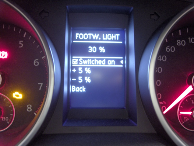

Dupa un weekend "muncit" a venit timpul sa mai scriu si eu ceva pe aici, si sa mai modific lista de retrofit-uri de pe prima pagina.
Lista celor din viitorul apropiat (o parte din ele au trecut la categoria "facute deja"):

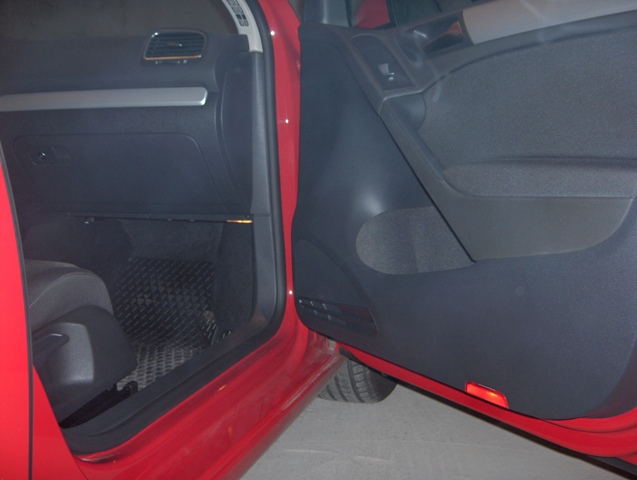

- footwell lights - cumparate, nemontate inca; - montate;
- door warning lights - cumparate, nemontate inca; - montate;

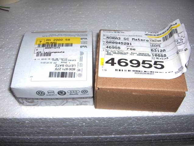

- puddle lights - dat comanda, vin saptamana asta; - montate;
- socluri becuri pentru pudle lughts - dat comanda, vin saptamana asta (sper sa se potriveasca, daca nu, prierd 20 lei); - au venit, dar nu erau ce prezenta vanzatorul in poze. Am comandat altele, de data asta OEM. Au venit, montate;
- senzor lichid parbriz - dat comanda, vine saptamana asta; - venit, il montez la primavara, o data cu senzorii de parcare;
- kit pedale GTI si footrest - dat comanda; - inca nu au sosit. Alex mi-a zis ca a primit kit-ul, dar pentru DSG;
- kit ornamente praguri (http://www.bold-sport.com/store/index.php?route=product/product&path=43_44_53&product_id=180) - dat comanda; venite, nemontate inca. Astept sa spal masina, sa nu le lipesc peste/pe langa jeg;
- kit ornamente scaune (http://www.bold-sport.com/store/index.php?route=product/product&path=43_44_53&product_id=252) - dat comanda; venite. Am incercat sa montez la scaunul pasagerului, dar adezivul de pe spate e jenant. Trebuie sa gasesc o solutie de fixare.
- buton set (http://www.bold-sport.com/store/index.php?route=product/product&path=43_44_63&product_id=279) sa il mut din torpedou pe consola centrala (nu inteleg ce au avut in cap cei de la VW cand l-au ascuns acolo. E drept ca il folosesti rar, dar decat sa puna un dop negru, mai bine un buton pe care il atingi o data la 5 ani) - dat comanda - nu a sosit inca. Alex a primit varianta pentru montare in mijloc;
- kit OEM incalzire in scaune - dat comanda - venit, montat, incantat!
- kit senzori parcare fata/spate - dat comanda - venit. Il montez la primavara. Mai trebuie facute cateva modificari la cablaje ca sa poata fi montat pe Golf VI.

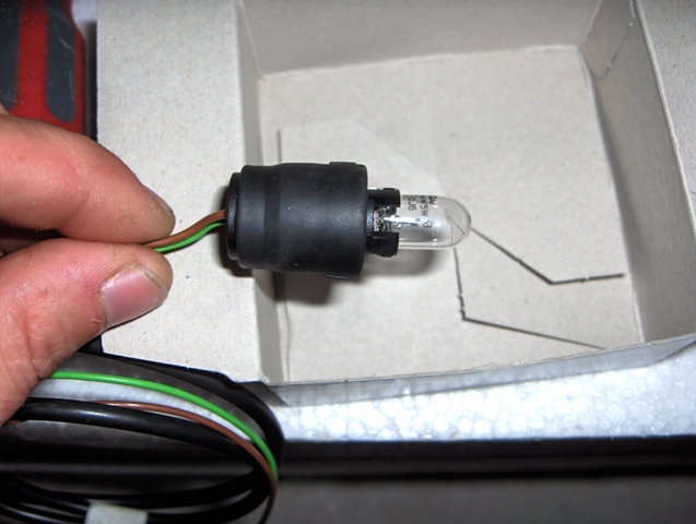

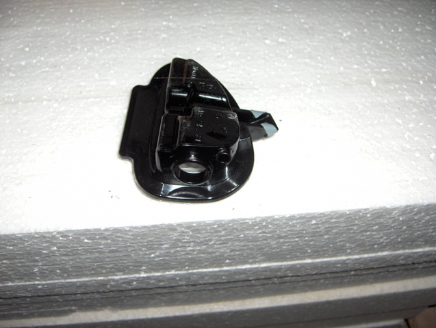

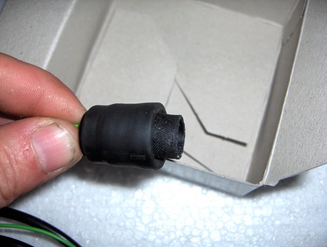

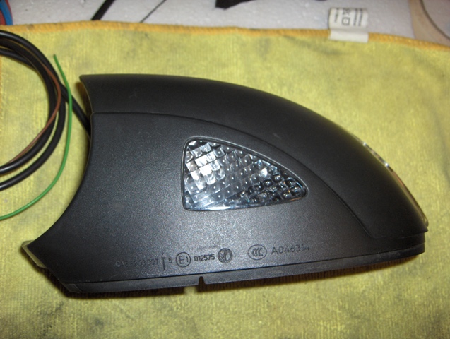

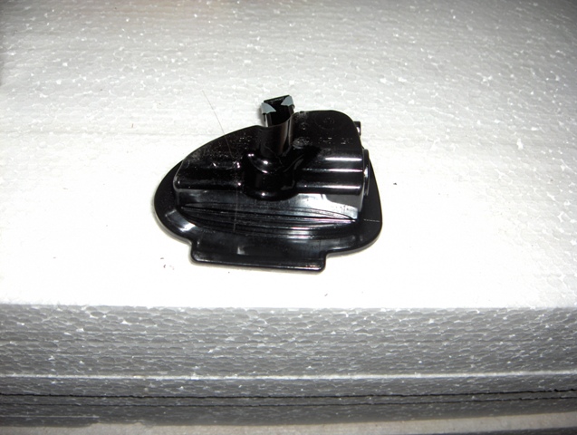

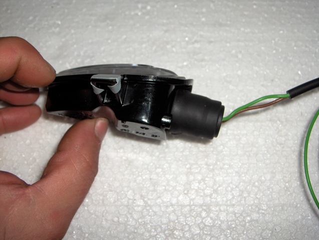

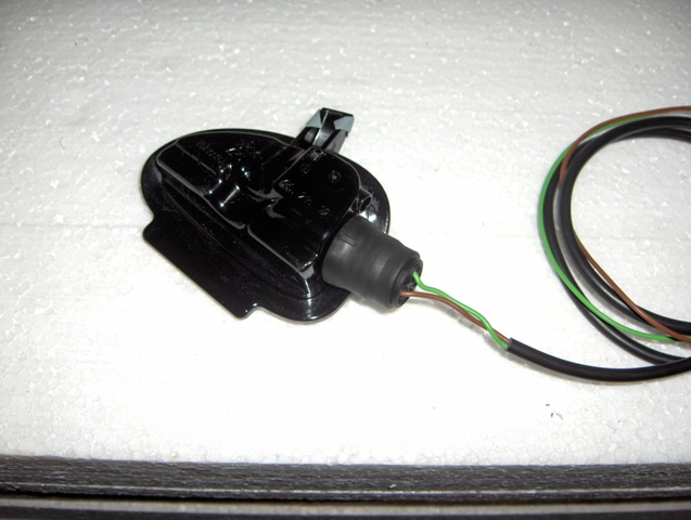

Soclul de bec a necesitat o mica "romanizare", dar in final a iesit super ok.
post-12536-0-67094200-1384803591_thumb.j

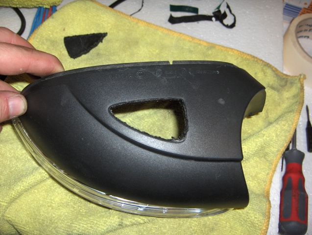

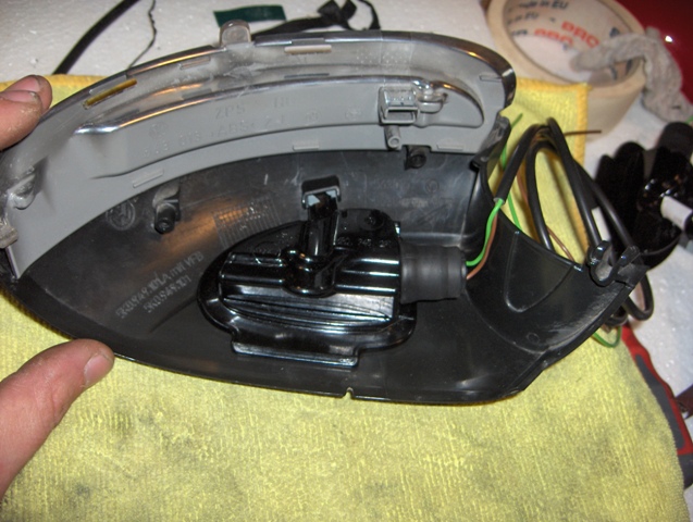

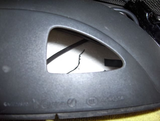

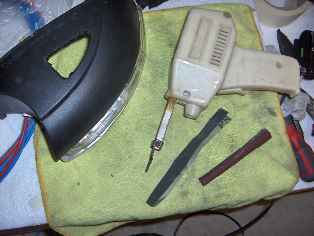

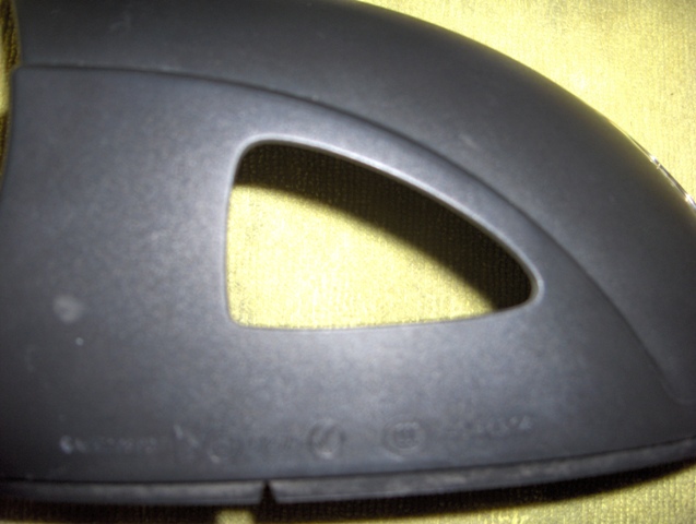

Poze de la decuparea capacelor de la oglinzi:
post-12536-0-12051200-1384803701_thumb.jpost-12536-0-12258800-1384803715_thumb.jpost-12536-0-73305000-1384803723_thumb.jpost-12536-0-85860300-1384803742_thumb.jpost-12536-0-55421600-1384803764_thumb.jpost-12536-0-67247500-1384803774_thumb.jpost-12536-0-55109200-1384803786_thumb.j
"Sculele" folosite la decuparea capacelor:
post-12536-0-34097000-1384803821_thumb.j

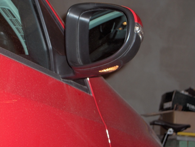

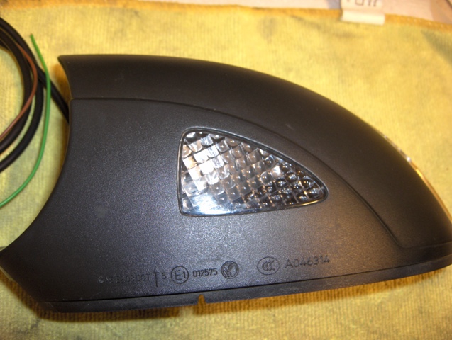

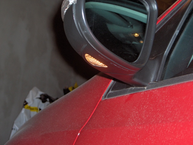

Poze si cu rezultatul final. Nu m-a mai lasat sa atasez poze in postul anterior.
post-12536-0-62643200-1384804646_thumb.jpost-12536-0-00889500-1384804658_thumb.j

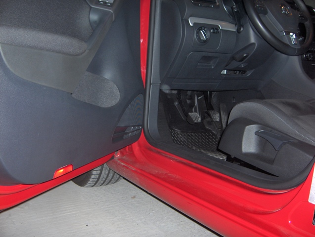

De la door warning lights nu am poze din timpul instalarii, doar cu rezultatul final. Era tarziu, eram obosit si imi era si cam frig :) .
Oricum, nu e ceva nou.
post-12536-0-47367900-1384804754_thumb.jpost-12536-0-19106500-1384804767_thumb.jpost-12536-0-80007500-1384804795_thumb.jpost-12536-0-28334900-1384804805_thumb.j

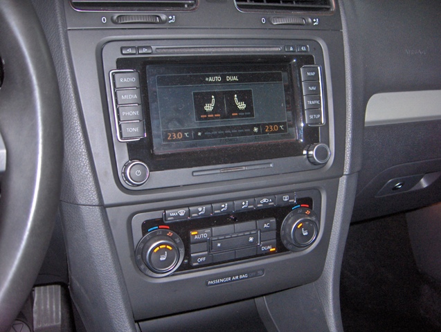

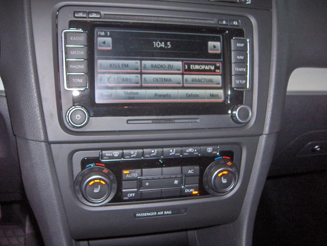

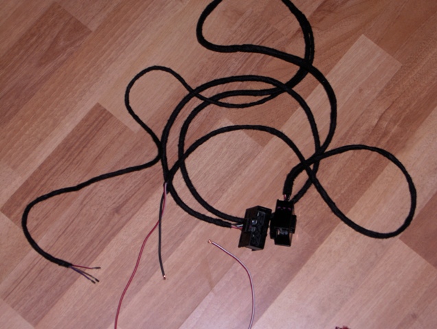

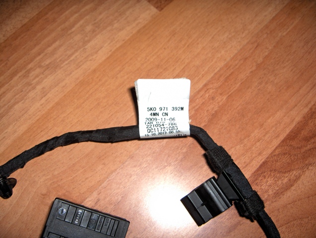

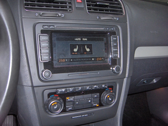

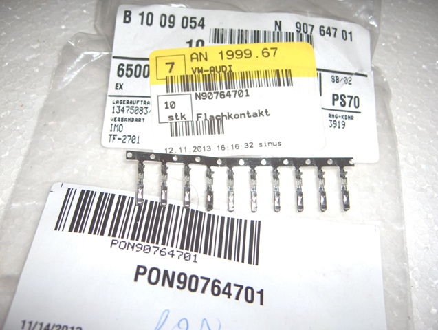

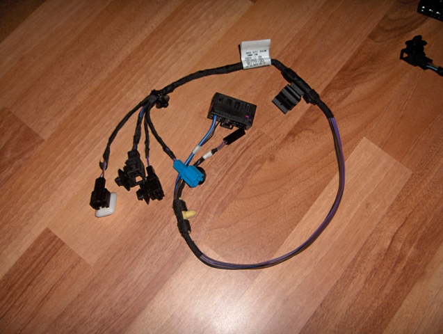

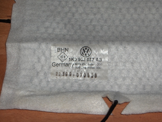

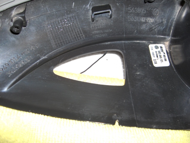

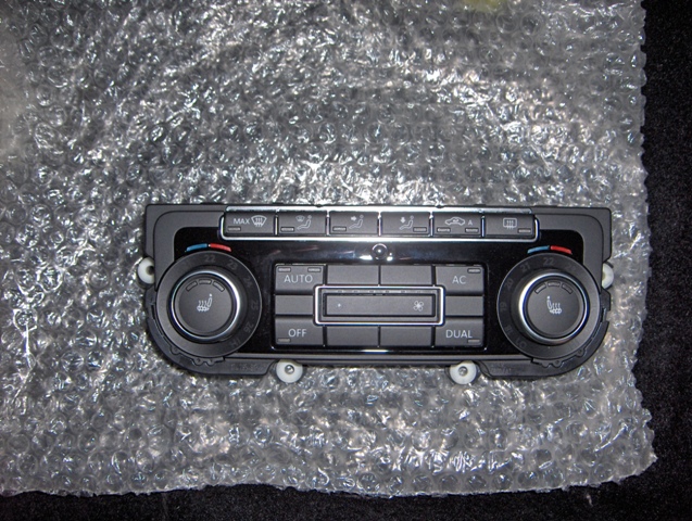

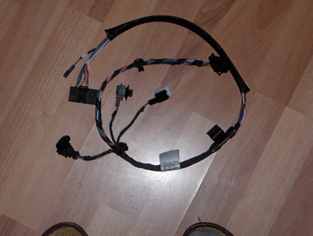

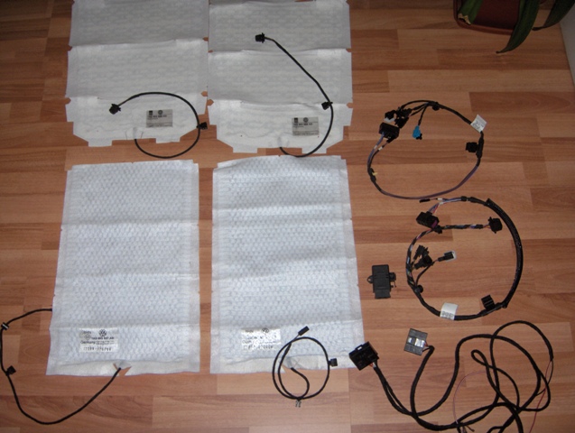

Instalarea footwell lights a fost la "pachet" cu cea a incalzirilor in scaune, pentru care o sa fac un DIY. Mai am de editat si de ordonat la poze. Pana la sfarsitul saptamanii sper sa-l termin.
Pana atunci, un mic "preview" cu kit-ul de incalzire in scaune:
post-12536-0-18159000-1384805350_thumb.jpost-12536-0-03676800-1384805358_thumb.jpost-12536-0-17870800-1384805364_thumb.jpost-12536-0-66467200-1384805373_thumb.jpost-12536-0-10675300-1384805382_thumb.jpost-12536-0-98950300-1384805391_thumb.jpost-12536-0-46175500-1384805400_thumb.jpost-12536-0-91001400-1384805407_thumb.jpost-12536-0-16381100-1384805415_thumb.j
post-12536-0-31942500-1384805638_thumb.jpost-12536-0-85537200-1384805644_thumb.j

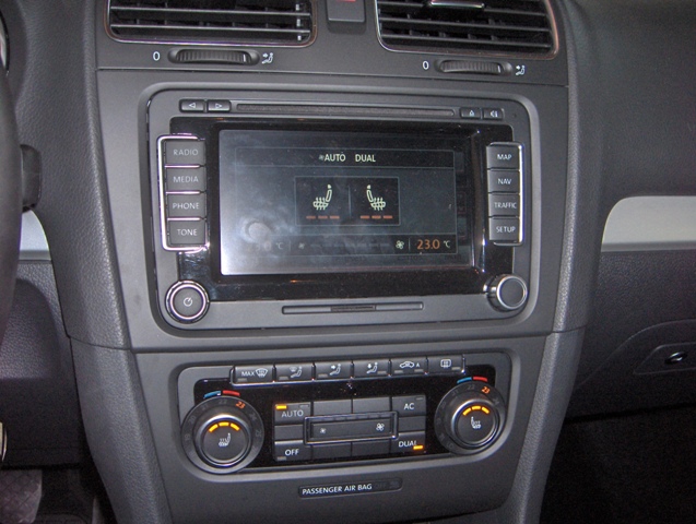

Si dupa lungi lupte...ta daaa!!!
post-12536-0-71092600-1384805821_thumb.jpost-12536-0-29645400-1384805828_thumb.jpost-12536-0-89046500-1384805835_thumb.jpost-12536-0-47944800-1384805851_thumb.j
Scuzati jegul din masina si de pe mainile mele. In masina nu am mai apucat sa fac si curatenie dupa "operatie" iar mainile mele sunt dupa lupte seculare, care au durat o vara, de lucrari la diverse constructii (foisor, garaj) si cu tot felul de adezivi, betoane, vopseluri... :)

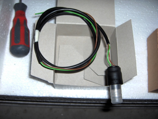

Am uitat sa adaug si pozele cu soclurile de becuri montate pe lampile puddle lights. Mai bine mai tarziu, decat niciodata, nu? :P
post-12536-0-70438700-1384806077_thumb.jpost-12536-0-14529700-1384806084_thumb.j

Rave, da, chiar a meritat lupta. Mult, foarte mult de desfacut. Bine, la mine a fost si la pachet cu footwell lights si door warning lights, si am avut ceva de desfacut.
Kit-ul de incalzire scaune pe care il aduce Alex, este super OK. Singura bila neagra, cel putin in cazul meu, a fost cablajul acela facut. Bine ca am fost inspirat sa-l verific. Era facut total gresit. Cred ca ma scoteam de niste module pe la masina de schimbat daca il puneam asa cum era. :lol:
L-am informat pe Alex sa aiba in vedere daca mai sunt si alti doritori. Omul a fost super corect, s-a oferit sa suporte cheltuieleile modificarii, dar nu mi se pare mie corect (nu a facut el cablajul ala). O sa fac un DYI unde o sa prezint si cum se face cablul ala corect.
Oricum, cu tot cu modificarea asta (care a costat 27 RON (pinii pe care i-am schimbat), o ora de munca in plus si un sfert de rola de banda izolatoare panzata) kit-ul merita cu varf si indesat banii.
Astazi l-am testat la drum pentru prima oara: in 2 min. se simte, in 5 min. ti-e bine, in 10 minute sotia zice: "eu nu mai am nevoie de inclazirea aia. Pot sa o opresc? :D "

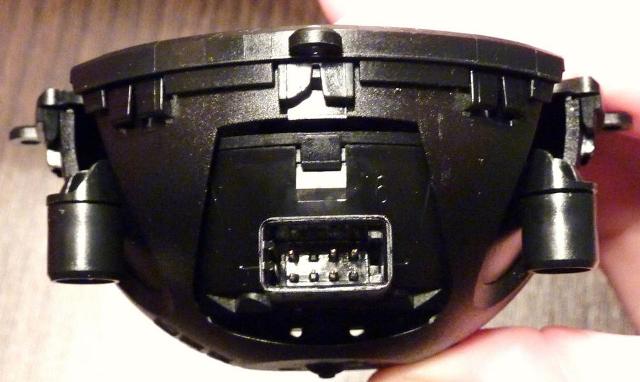

Soclurile de becuri si lampile puddle lights le-am luat de la un magazin de piese din oras, unde sunt client fidel (de pe vremea BMW-ului). Ma duc direct cu codurile, si imi aduc toate nebuniile (mi-a zis baiatul de acolo ca sunt singurul client care comanda pini si clipsuri  :D ).

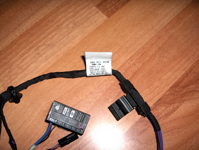

Motorasul cu C in coada l-am luat de aici de pe forum. Este necesar doar de unul, pe oglinda pasagerului. Dar ca sa fac functionala functia mirror down imi mai trebuie calculatorul din usa pasagerului, ca al meu nu are fizic pinii de comanda ai motorasului, si conectorul pentru motoras. Am facut rost de codul lui, dar nu l-am gasit pe nicaieri. Trebuie improvizat ceva.
Pentru oglinzi rabatabile electric, trebuie schimbate oglinzile cu totul cu unele care au si motorasele pentru rabatare, calculatoarele din usi si butonul de comanda a oglinzilor cu unul care are si pozitie de rabatare.
Cea mai buna sursa pentru calculatoarele din usi si oglinzi rabatabile este ebay sau dezmembrari (dar apar destul de rar).
Aaa ok, acuma mi-am dat seama. Functia mirror down eu o am, cea de rabatare a oglinzilor ma interesa, dar cred ca o las pe final. Cand ma apuc de puddle lights poate ne auzim pentru mai multe indicatii. Mersi

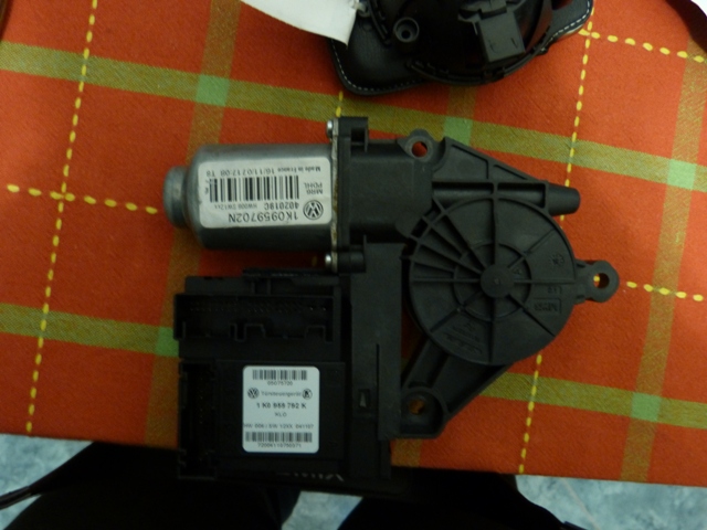

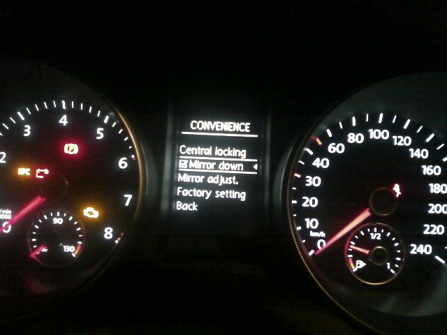

A trecut ceva timp de cand nu am mai scris pe aici.
Ca tot m-am laudat acum cateva posturi ca anul asta nu mai fac nici un retrofit...am mai facut unul... :blah_:
post-12536-0-02617400-1386614572_thumb.j
Mie chiar imi este utila functia asta. Zi de zi parchez "la bordura" si vesnic stau stresat sa nu zgarii jantele. Pana acum nu am reusit, si sper sa nici nu reusesc.

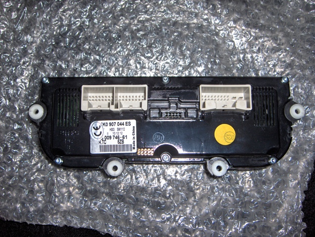

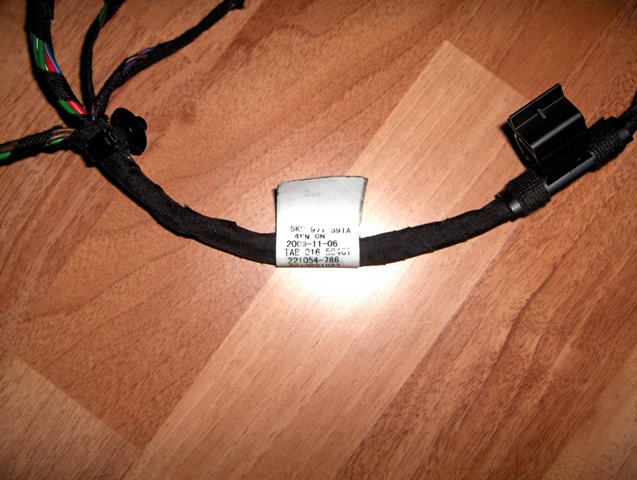

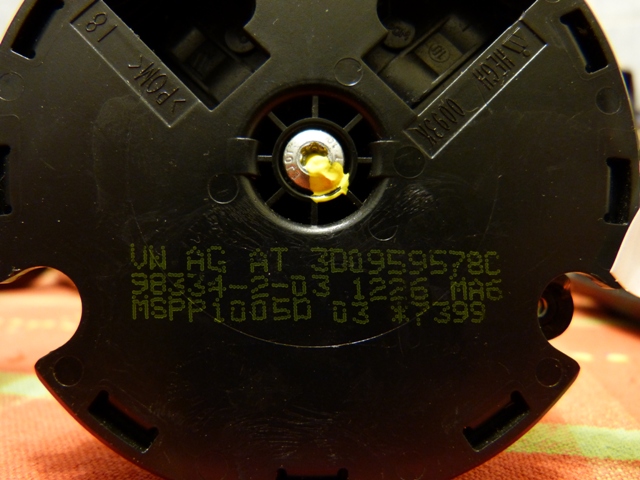

Cateva poze si cu piesele componente:
post-12536-0-47635800-1386614718_thumb.jpost-12536-0-41922800-1386614725_thumb.jpost-12536-0-16510100-1386614731_thumb.j
E un retrofir usor. Cam 2-3 ore cu tot cu codat.
