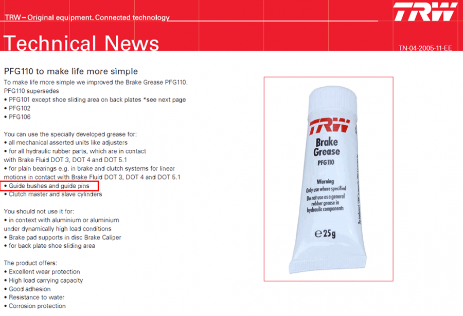

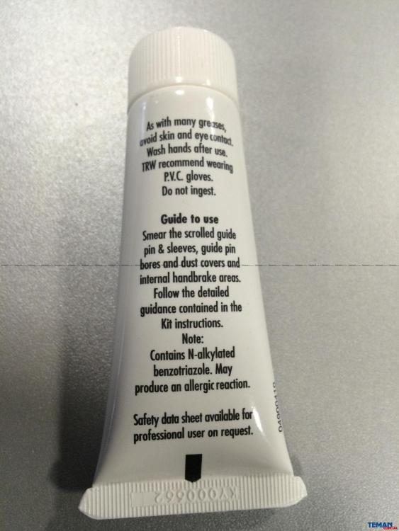

sd15670_-_trw_glk_1_brake_grease_gb.pdfUnsoare pentru culise frane de la TRW cod PFG110 , 25grame, se gaseste la pret de 18 lei , nu 143 lei autok......ro.
Echivalent vaselina cod de vag G 052 150 A2 pentru ungere cilindru piston frane cod de febi  31942.
