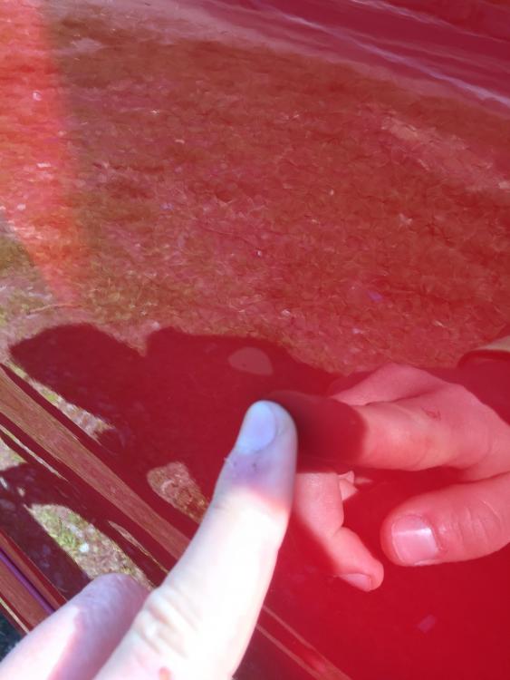

poate cineva sa mai puna niste poze? Sa vad si eu niste exemple de asemenea exfolieri ca nu prea-mi dau seama.....Mersi.
uite cum s-a facut la mine,.
din pacate, singura solutie este revopsirea intregului element.
eu asa am rezolvat-o.
acelasi lucru il am si eu pe aripa din dreapta spate de sub capacul de rezervor , de la o portiune de 15x15 mi s-a extins foarte mult pana la capatul aripii pana jos la imbinatura cu aripa...
M-am consultat cu vopsitori si mi-au spus ca singura rezolvare este REVOPSIREA, nimik altceva gen polish sau doar lacuit...asta e.....

Am patit si eu sa mi se exfolieze lacul la 2-3 luni dupa ce am vopsit masina. Exfolierea lacului apare atunci cand vopsitorul nu a pregatit cum trebuie suprafata unde a aplicat lacul. Nu este vina celor de la spalatorie, sau a jetului puternic de apa. Singura solutie este revopsirea panoului respectiv (asta pt a arata bine). Eu dupa ce am revopsit panoul respectiv, nu am mai avut nici o problema.
Ba da este clar vina celor de la spalatorie. Cat am spalat singur masina a fost totul ok. Cum am dus-o la spalatorie a insistat ala cu jetul exact pe PUNCTULETUL unde se luase lacul , iar acel punctulet s-a marit. Si a dat bine acolo de a resuit sa il mareasca asa.
Am fost la pbv1 ca lucrarea era in garantie si au recunoscut ca vopsitorul nu a pregatit masina bine si au refacut toata aripa acum sper so fi facut bine
