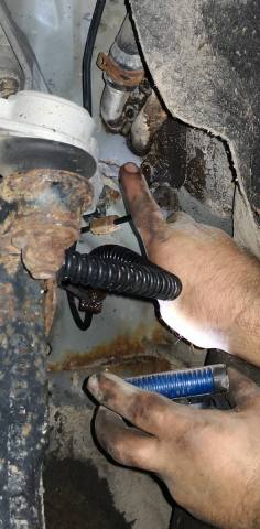

aveți vreo idee de unde sa încep  având ca poate fi doar vreun furtunaș de scurgere înfundat... de la tăvițele care fac condens când se aprinde aerul condiționat..?
pratic vara cu aerul rece pornit am impresia ca sunt deasupra picioarelor doua tăvițe care in curbe mi se golesc de apa curgând pe picioarele mele și al pasagerului... ( va dați seama ce reacție și câte înjurături :)))
stiu ca apa de condens trebuie sa se scurga unde pe sub mașina.. mam uitat dar nu găsesc nimik.. :(
vine vara și as vrea sa rezolv problema înainte .
Va multumesc
Desfunda teava de la baza corpului filtrului de polen
Am sa văd dacă ma descurc:)
tnx
Uite aici, poate te ajuta:
https://www.clubtouareg.com/forums/f43/a-c-condensation-drain-outlet-cant-find-it-38457.html
Totodata curata si scurgerile de la compartimentul de sub stergatoare. In spatele contraripilor fata vei gasi cate un mustiuc de cauciuc care canalizeaza apa jos. Alea se umplu de frunze si mizerii si se blocheaza. In spatiul ala se pot aduna cantitati mari de apa.
@Koocky2oo5 compartimentul de sub stergatoare este problema. In curand o sa faca scurt si nu o sa mai mearga stergatoarele plus alte minunatii.
Are scurgerile in spatele rotilor din fata, mai multe detalii in filmuletul asta:

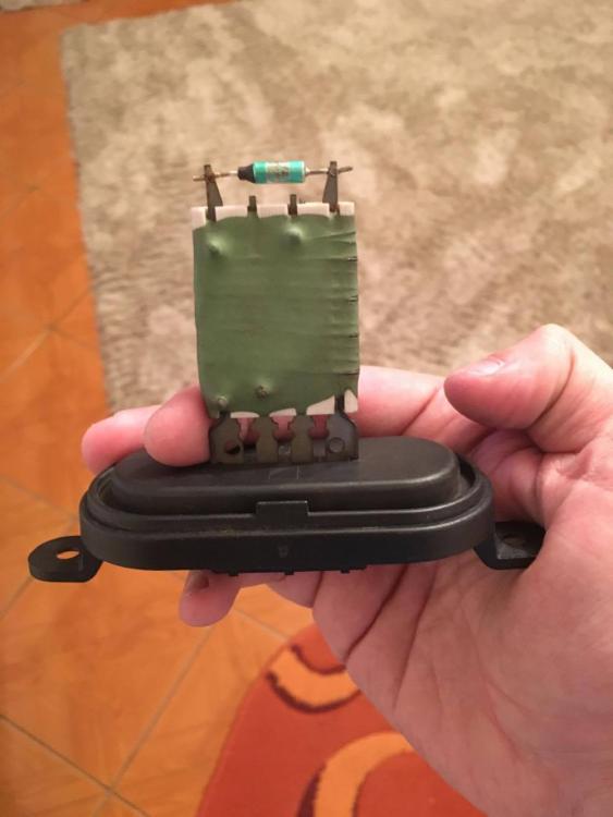

Am dat si eu de o problema intermitenta a ventilatorului si anume ori merge ori nu merge deloc indiferent de treapta de ventilatie iar eroare e asta:

Sa schimb ventialtorul sau si grupul de rezistente pt el?

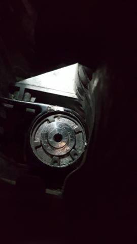

Intampin si eu de vreo 3 saptamani aceeasi problema ca a lui Boditza, cu aceeasi eroare.:banghead:
Initial, am dat jos aeroterma si mergea foarte greu la mana. Am dat cu WD-40 cat s-a putut si si-a mai dat drumul (mergea mai usor). Am montat-o la loc si timp de 3 zile a functionat perfect, dupa care iar a inceput sa mearga cand avea chef.
Am dat-o iarasi jos, am curat tot WD-ul cu spray de frane, am lasat sa se usuce bine, dupa care am bagat vaselina lichida cat s-a putut pe axul motorului si a inceput sa mearga si mai usor invartita la mana.
Montat la loc totul, iarasi a functionat perfect 2 zile si astazi iar a facut figuri.
Credeti ca merita sa ma mai chinui, sau sa cumpar direct o alta aeroterma Nissens ?
Multumesc!-_-
Cumpără nou.
