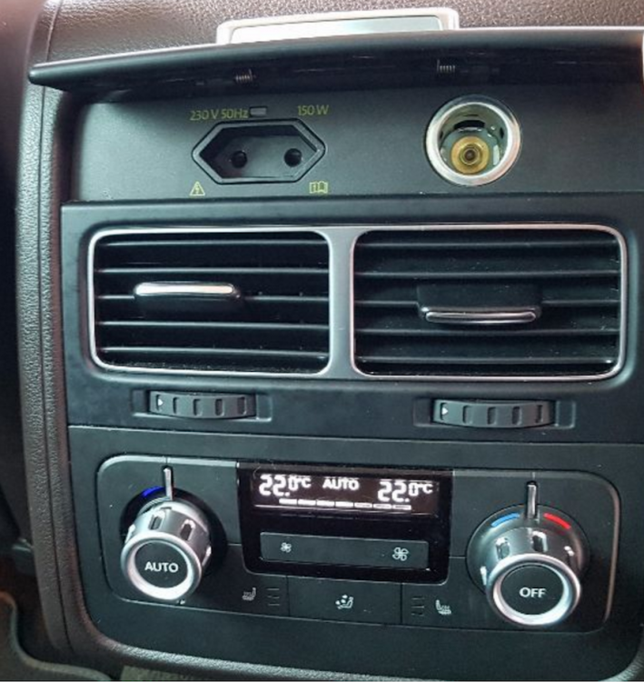

Ma poate ajuta cineva cu ceva informati am un toaureg P7 2011 in spate am incalzire in scaune. Pot sa montez un modul de clima gen ca cel din poza atasata?
Mersi
Discuta cu cei de la Autoworld.
Modificat de Carmina
nu, nu ai cum sa il montezi direct - trebuie efectuate multe modificari, in acest sens.
