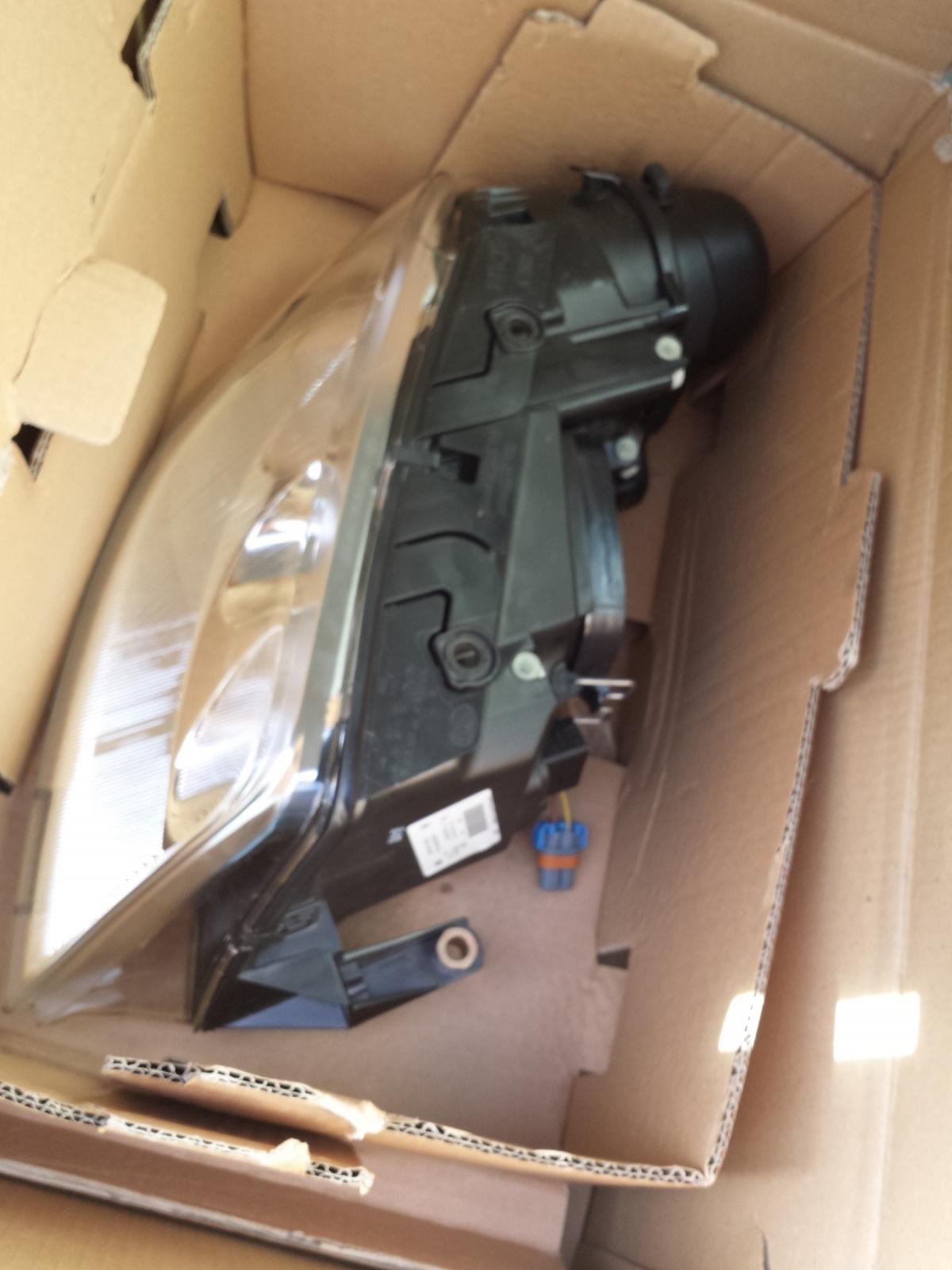

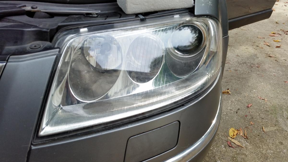

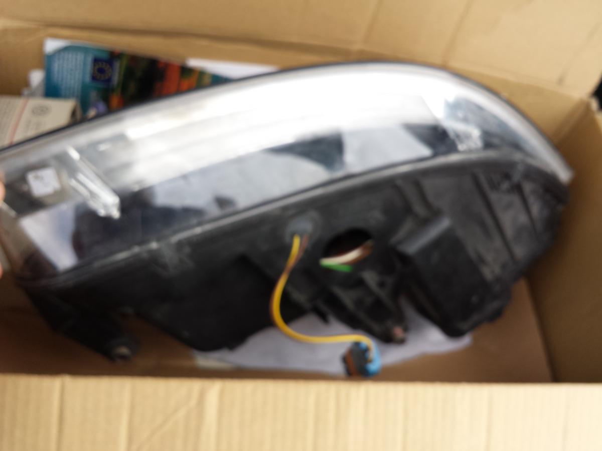

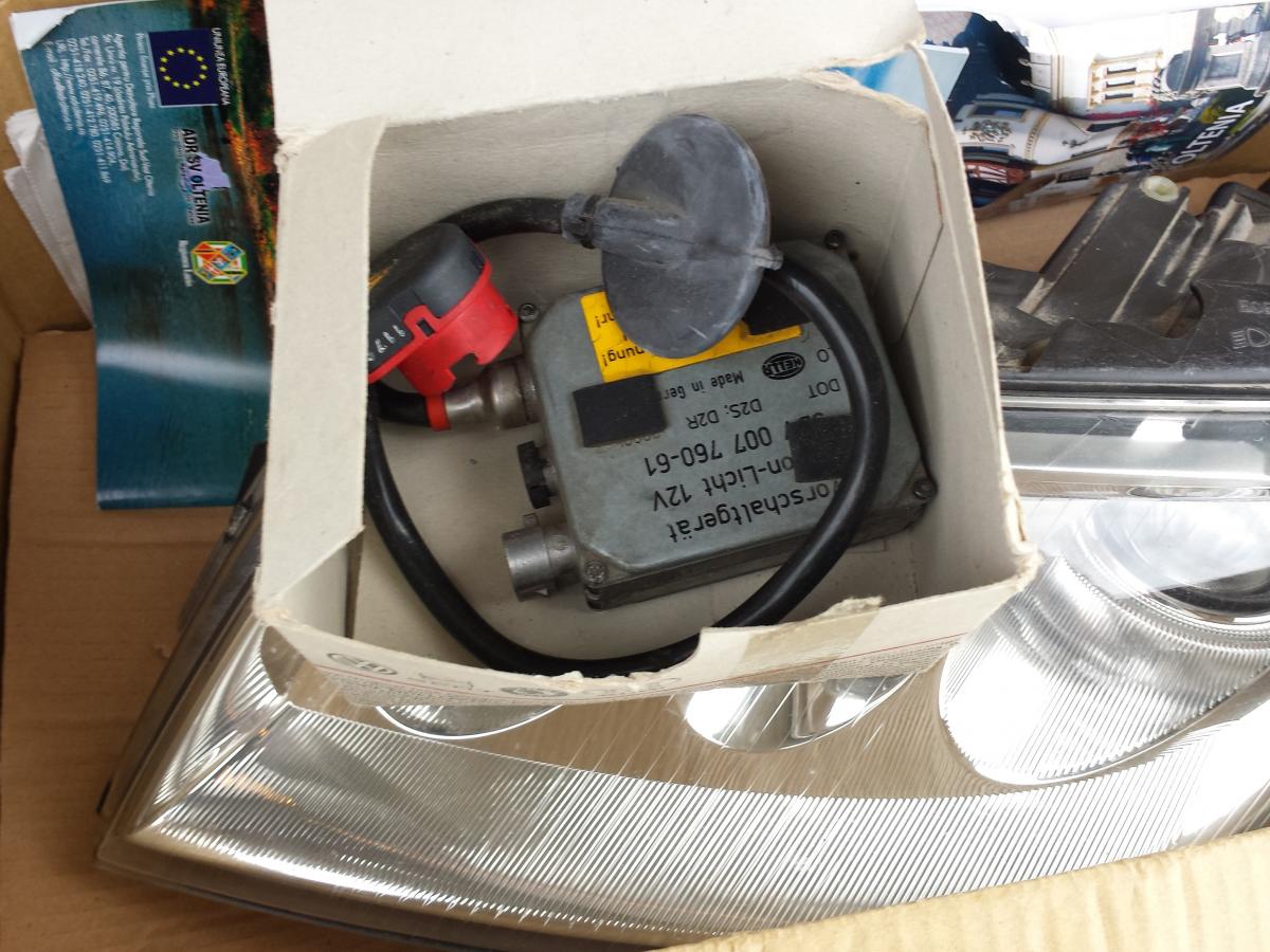

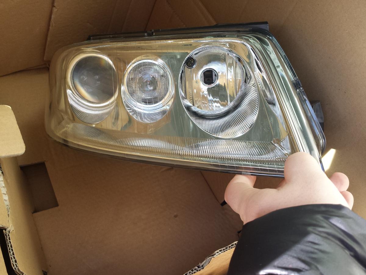

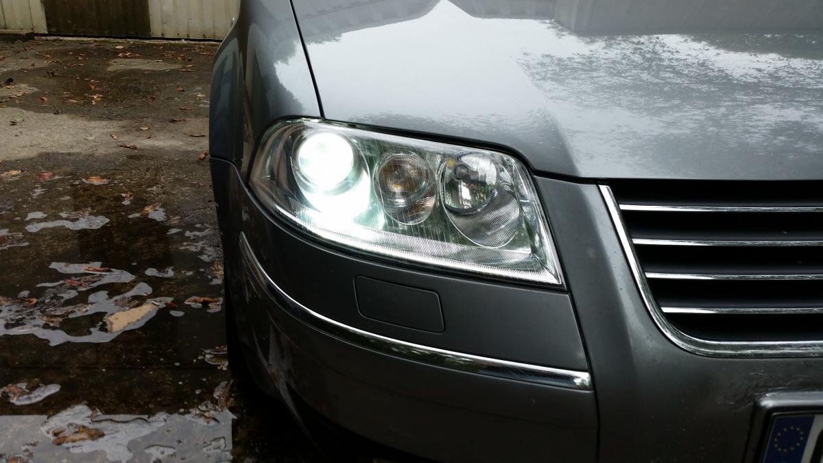

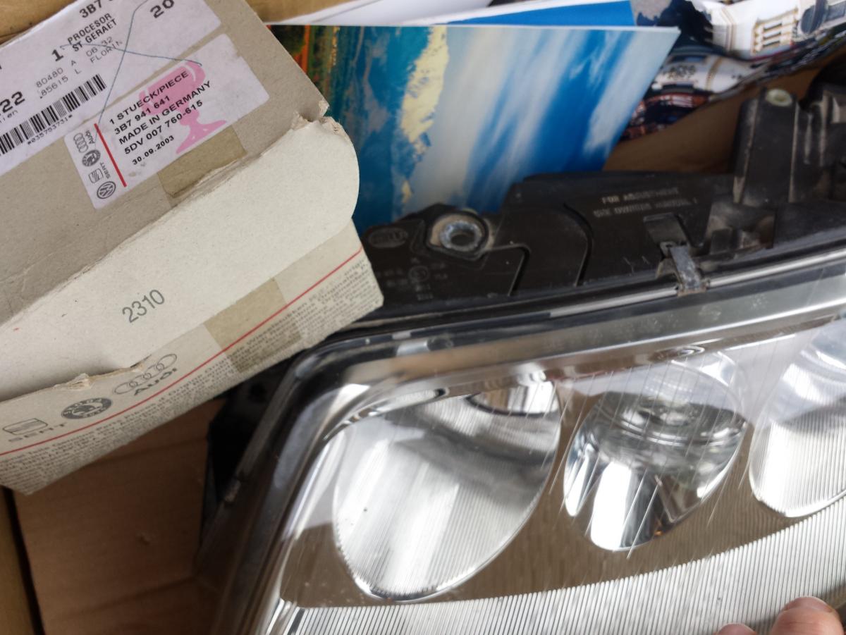

Dupa multe cautari de faruri bi xenon OEM ptr passatul meu, pot sa spun ca sunt fericit ptr ca am achizitionat 2 faruri bi xenon OEM  NOI !!!
Pe partea stanga l-am cumparat de aici din Franta cu doar 60€ post-39904-0-55111800-1393872955_thumb.j  post-39904-0-94557100-1393872987_thumb.j    post-39904-0-41773500-1393873005_thumb.j   si  pe partea dreapta am cumparat unu din romania cu 300Ron cu tot cu transport (fiind 80Ron)  post-39904-0-33931300-1393873050_thumb.j   post-39904-0-70129900-1393873074_thumb.j   post-39904-0-78057700-1393873119_thumb.j  + un balastru xenon (100ron) post-39904-0-83938200-1393873141_thumb.j
La vara am sa le montez. Acum caut cum sa le protejez... o folie de protectie mai groasa. Avand in vedere ca valoarea lor la reprezentanta este de aproape 600€, as vrea sa le ingrijesc si protejez maxim. Daca aveti sfaturi...
frumossss...
in afara de folie si multa grija in trafic nu prea ai ce sa le faci :D
Super farurile si super pretul , cat ai stat sa le gasesti ? :) o vei scoate din anonimat cu farurile astea  :icon_thumleft:
Ca protectie o folie si un tratament hidrofob sa stea ploaia departe de ele :)
Da, da sunt norocos...  defapt  caut alte faruri noi OEM bi xenon de cand am cumparat masina...
Acum studiez ce folie sa pun, LLumar mi-a propus o folie dar nu foarte gorasa, eu am vrut cea anti efractiune dar cica nu se prea poate pune pe faruri.
Pe unu care il am acum, fostul proprietar a dat cu ceva sprey siliconic galben. si nu am putut sa il dau jos numai o mica parte.
Pe eBay am gast mai multe tipuri de folie ptr faruri la preturi de nimic, si grosime echivalenta a celor de la LLumar.
Mai am timp sa studiez pana la vara, oricum un produs de curatare si "anti matuire" am din kitul ce l-am cumparat de curatare/polishare.

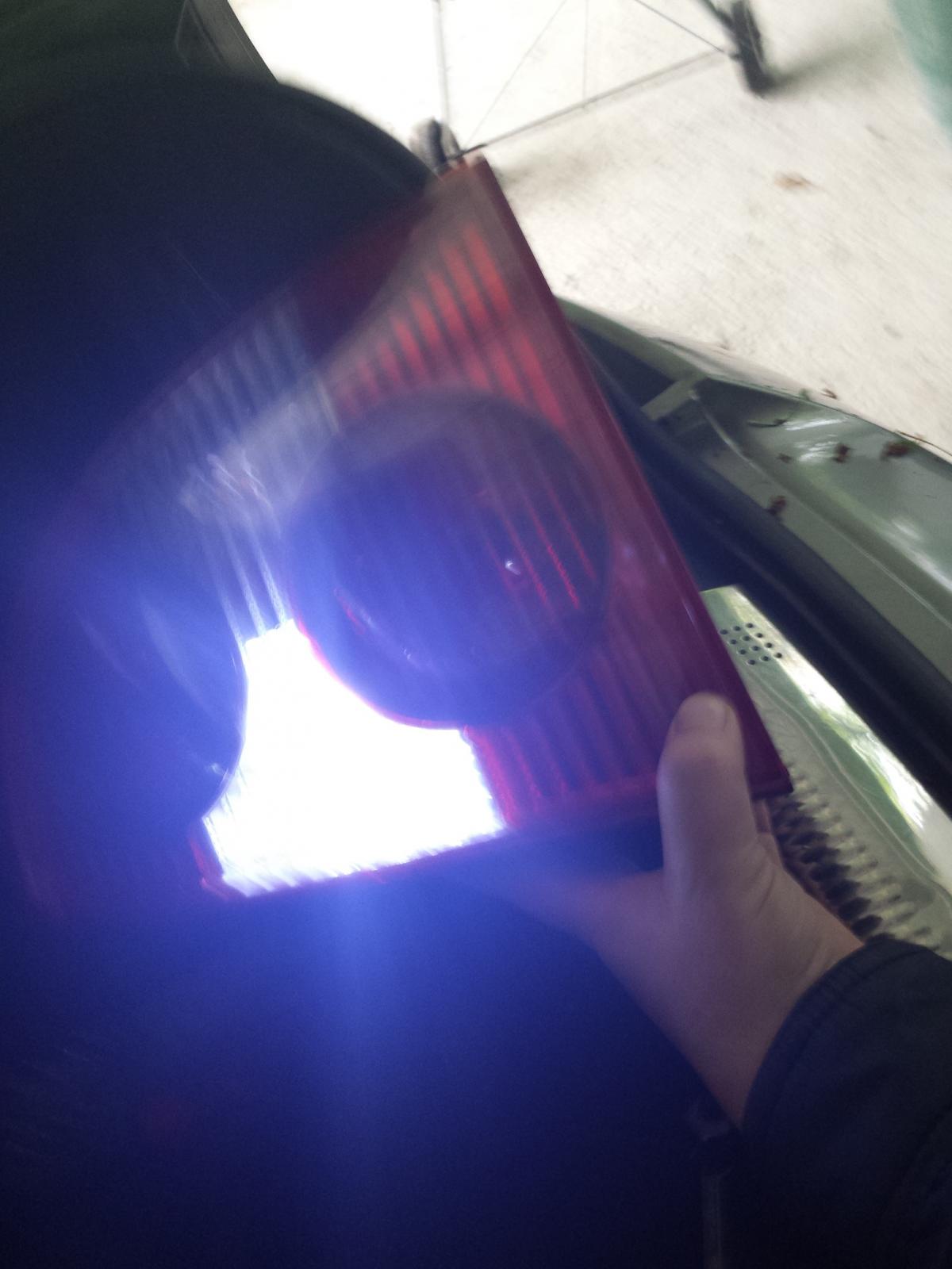

Am mai pus 2 becuri pe marsarier cu led. Luate de pe eBay cu 1.90€ din China. Arata bine seara, nu sunt cu multi lumeni sau ceramica dar arata frumos chiar si ziua.*
Am sa fac un DIY cand am timp ca eu m-am chinuit doua zile sa intaleg ca trebuie dat tot stopul ptr a schimba un bec din asta. Oricum daca esti mic si poti intra in portbagaj se dau jos usor, mai greu ii cu pierdutul piulitelor.
Pozele si explicati mai multe in DIY.

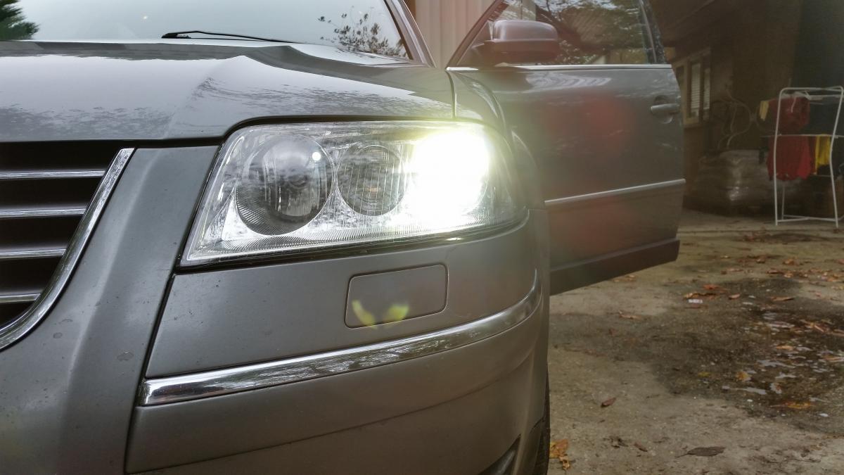

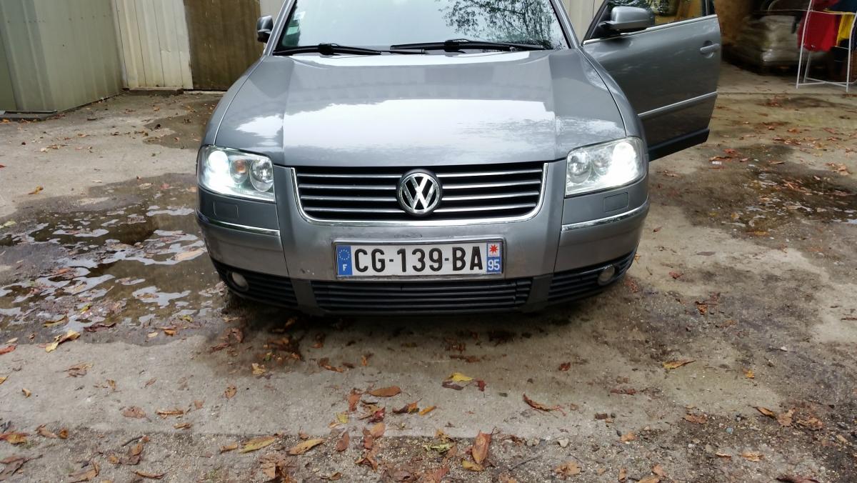

Hai ca omul are faruri noi. Alta viata.   :D

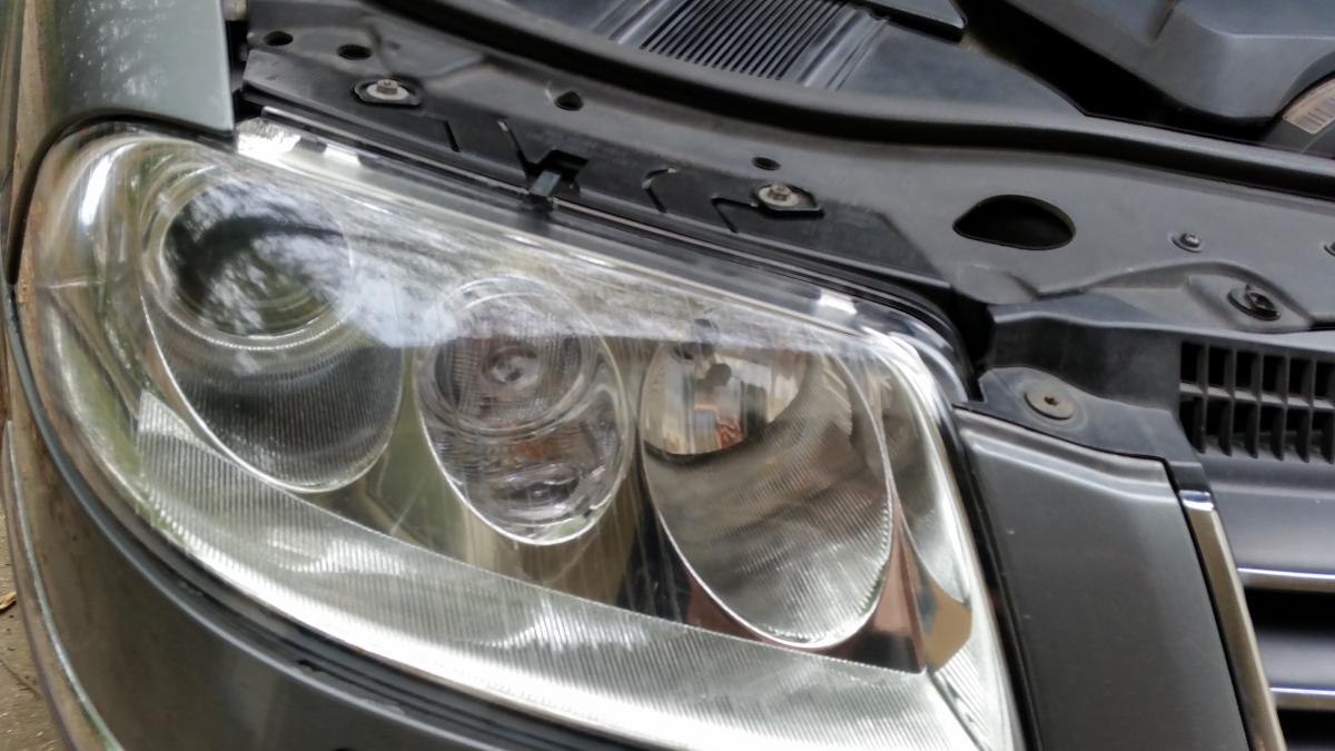

Cel vechi de pe stanga nu mai schimba faza pentru ca era complet ruginit si blocat mecanismul. Farul a stat mult fara capac si a intrat in voie apa, praf, insecte...
Iar cu softul... se tine bine dupa bavarezul meu.
da, alta treaba.... dar repara bara aia, ii strica toata imaginea...
Aia la gunoi. Trebuie alta. E toata carpita si chituita. Iar chitul crapa peste tot pe ea.
Buna,
De retur in Franta, cu multe modificari la "Carat-ul" meu.
Da, vede foarte bine, multumesc Cosmin de schimbari. Ii alta viata noaptea.
Am fost totusi la reprezentanta vw si le-au reglat ca si la carte ptr doar 50 lei. A fost un plus.
Cum zice Cosmin, farurile (am 3 in total) vechi aratau dezastru, adica unu este rughinit si matuit. Am vb cu cineva din zona si au zis ca ptr 200 lei, le face ca si noi interior/exterior. Deocamdata le las asa cum sunt.

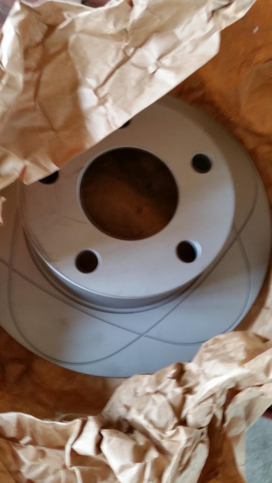

Am mai pus si discurile de la ATE Power Disc + placutele ceramica, pe spate. La caii care ii are este o necesitate. Am sa pun si pe fata tot Power Disc de 312mm. Frâneaza bine acum.
Deci, am facut ceva investiti in vara asta, erau necesare si de mult dorite.  In concluzie sunt foarte satisfacut si bucuros de realizari si ca am intalnit oameni cu capul pe umeri, pasionati si profesionisti. Merci la toti.

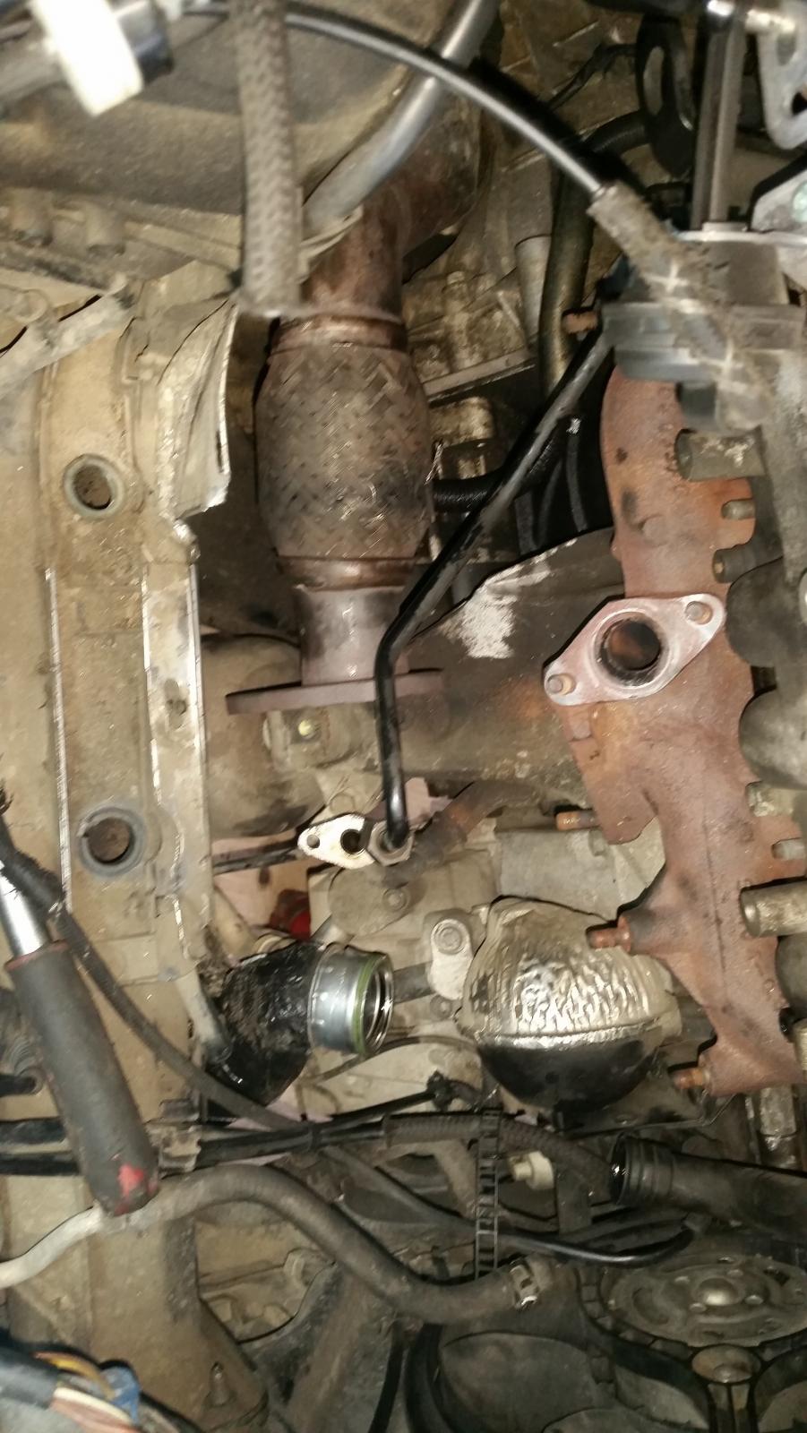

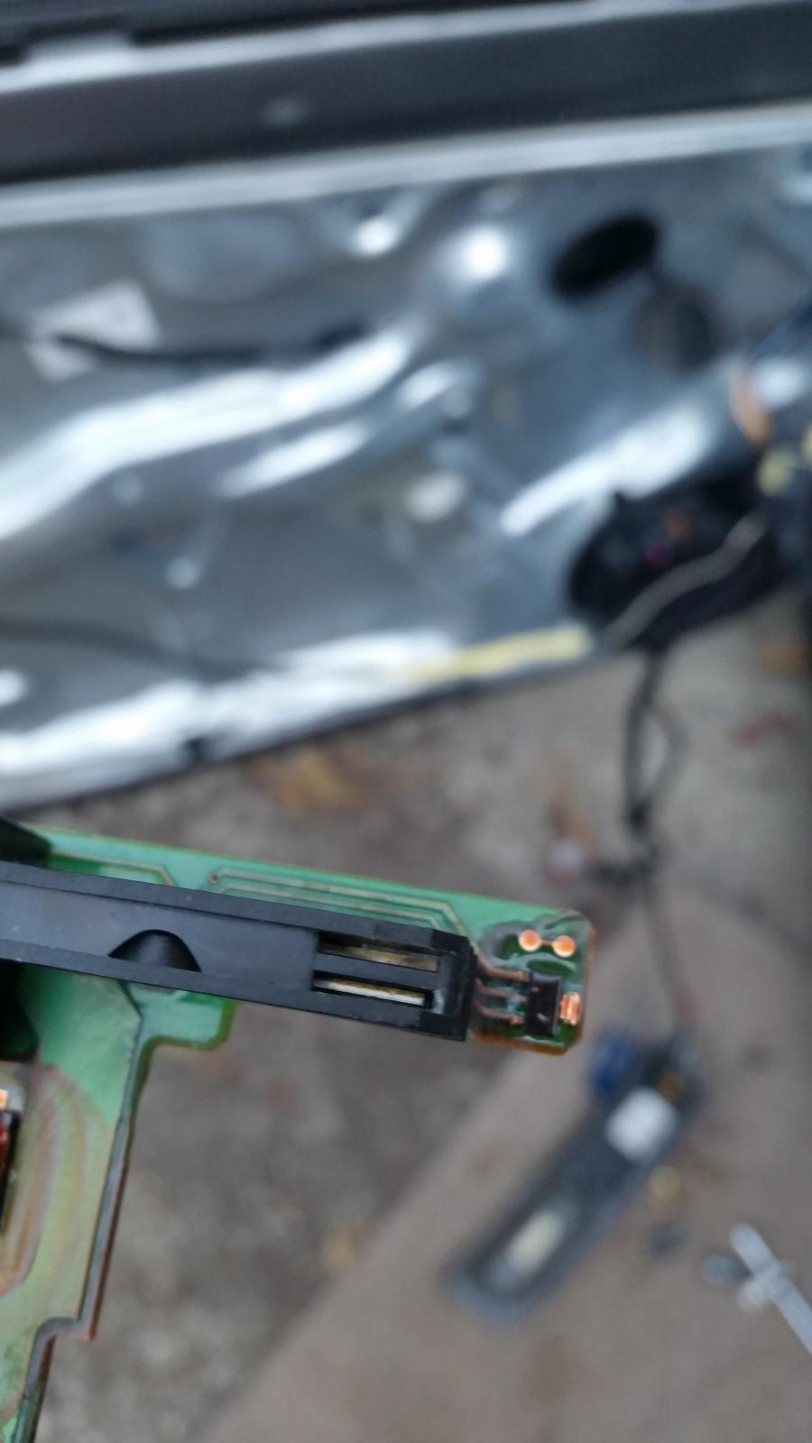

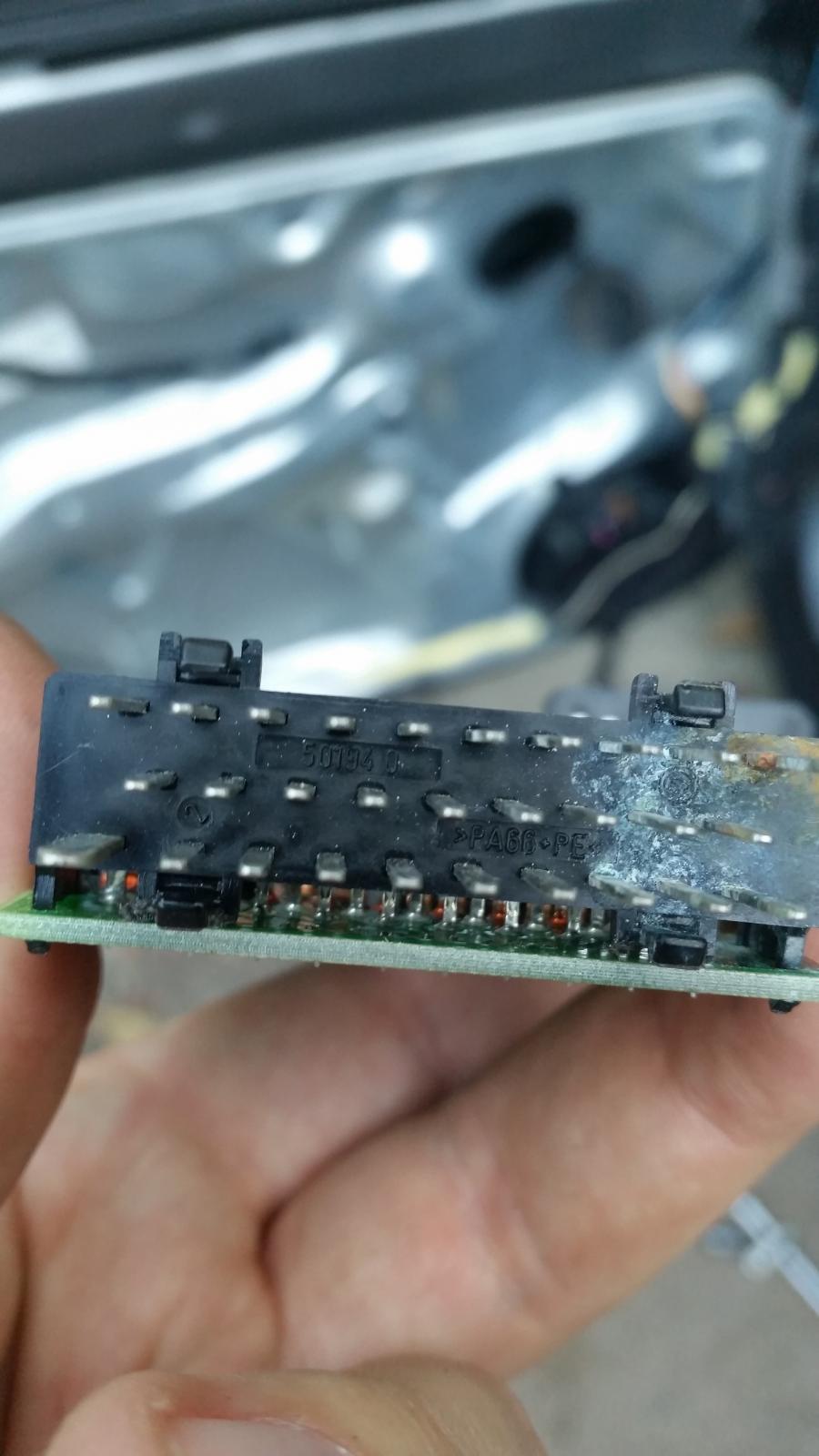

Azi am terminat cu problema discutata in rubrica '" Scanare cu Vagcom-erorii aparaute" . Era vorba de modulul de confort, cel de pe usa nu mai comunicau intre ele. Si defapt era doar siguranta, si mi-a reamintit un coleg de pe forum care nu dormea la ora aceea. Am schimbat siguranta cu Nr 14 si dupa ce am dat si pus bornele la loc, masina si-a dat drumul. Au re-aparut luminile interior, comenzile de pe cheie si geamurile electrice, buzzerul etc.
Deci o sa imi fi invatatura de minte, sa verific tot inainte sa ma apuc de "desfacut" ...
Ceva poze cu aventura de la ora 01:00 noaptea.
P.S Totul a inceput din cauza ca placa de pe motorasul de la geam sofer pini inferiori erau oxidati, si nu mai imi functiona rabataria electrica a oglinzilor...

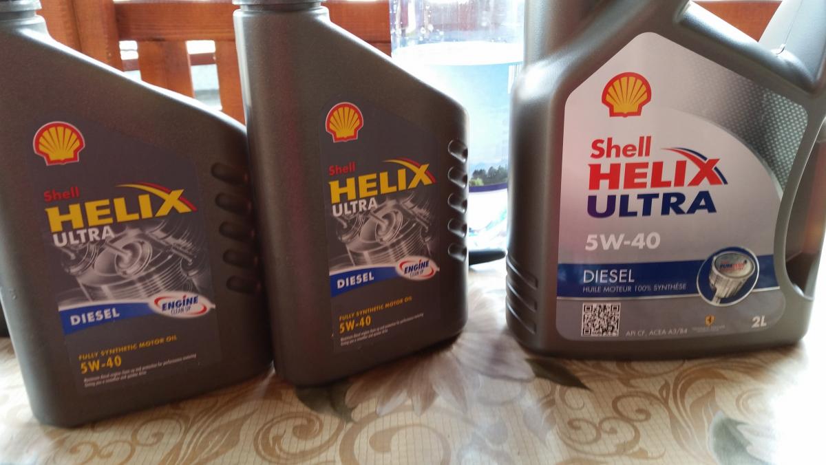

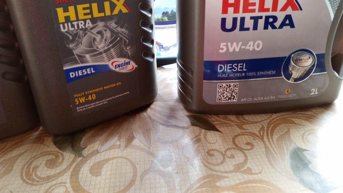

P.S2 In legatura cu uleiul de la SHEL hélix ultra cu norma de porsche ptr diesel, nu ii top, top, il papa destul de bine passatul meu. Sau am ceva pierderi pe undeva.Am sa verific maine.

Nu orice ulei merge la orice motor.
Cauta un ulei care nu ti-l papa si ramai la ala. Al meu agreeaza Valvoline. Nu papa nimic.
Si nu baga 5W30, ca motorul e facut pentru 5W40.
exact - Valvoline.... parca syn power - cam aia bagam si eu in PD-ul meu, in ultima perioada.
Buna,
Nu am folosit niciodata Valvoline, poate am sa incerc la mijlocului sezonului rece. Oricum ii in Top trei, eu am fost foarte multumit de Yacco, dupa care am zis ca pe timpul rece sa fac un sacrificiu si sa ii ofer un Motul bun sau daca nu am sa mai incerc Valvolinul de care imi spuneti.
Helixul l-am pus ptr ca am vazut ca fost forate laudat pe forum si cu norma Porsch etc, plus ca am avut déjà 2 litri gratis si a trebui sa mai iau inca 2 din romania, unde nu se mai comercializeaza Shell in magazine de 5 ani, asa ca le-am comandat de la autonet parca dar din Polonia l-au adus. post-39904-0-30264800-1410987087_thumb.j

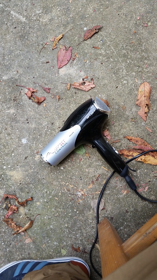

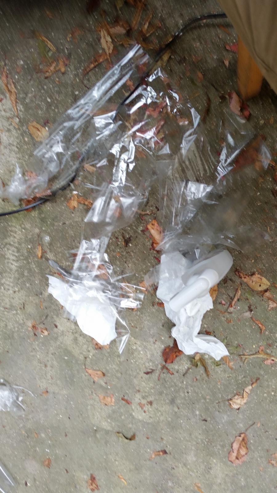

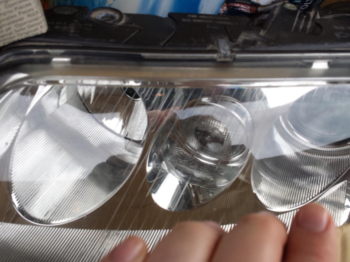

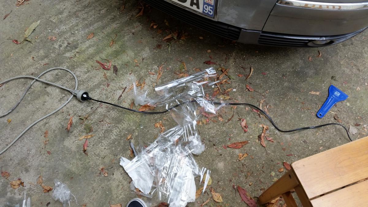

Azi am mai pus odata folie pe faruri, adica pe cel de pe partea soferului, deoarce cei care au pus folia s-au grabit si o parte din coltul de sus nu era acoperita si lipita.
Deci am comandat de pe eBay o bucata de folie protectie cu 2€ dupa care am lipito pe far, nu mi-a iesit din prima dar a doua oara rezultatul ii aproape ca si cel din stanga  care a fost pus de profesionisti doar ca ma costat 150Ron. + ca au uitat sa dezlipeasca a doua protectie din exteriorul foliei. Da alt aspect.

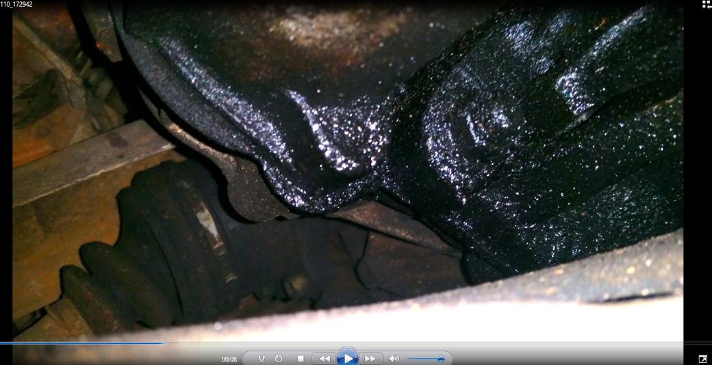

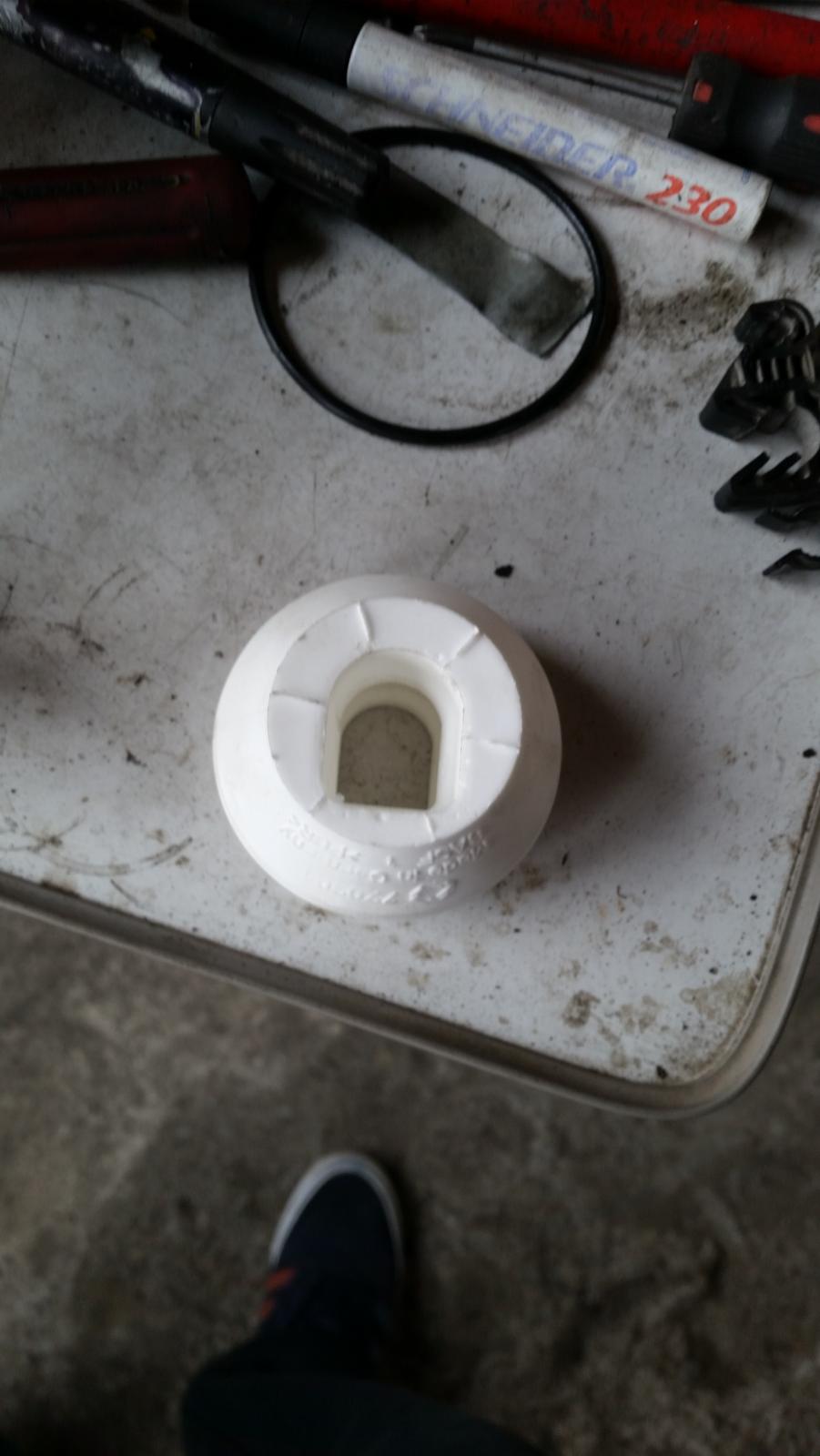

Dupa ce m-am bagat sub masina sa intrept suportul de la scut ca imi agata pe jos, din cauza ca nu am scutul motor pus, numai cel de pe cutie.

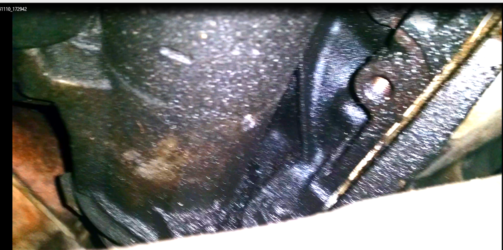

Am descoperit pierderi de ulei, in partea din spre cutie, undeva sub pompa tandem, dar jos de tot. pe lang termoflot. Am facut poze mai explicite.

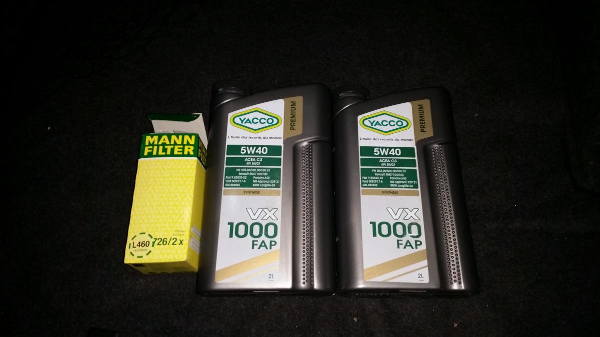

Azi am hotarat sa iau Yacco din cauza ca valvoline nu se comercializeaza in franta.Dupa ce am umblat ca un nebun dupa o cheie ptr filtru ulei. Am probat vreo 4 cupele si nu im erau bune (nici de 75mm si nici de 80mm). Am luat unu gen autostrangere si duba cel cu banda(gen lant) cu strangere prin invartire.
Intr-un final am reusit sa destrang filtru (care a fost strans in romanai si cu siguranta nu cu 25Nm putera de strangere), am curatat bine, carcasa, absorbat tot uleiul negru, dupa care am pus putin ulei curat, lasat sa se scurga, dupa care iarasi am sters din nou. Am pus piulita in baie la loc (ii a 3 ea oara cand nu o schimb! sa nu uit urmatoarea data). Dupa care am pus ce 2 litri in motor, dupa care putin in carasa filtrului si restu in motor. Am strans filtru si dat cheie . Motorul merge ok.
Deci azi 12/11/2014 schimb ulei la 285813Km (yacco 5w40 norma 505.01 + filtru Mann).

Buna treaba cu folia de protectia :icon_thumleft: nici nu vezi care e pusa de "profesionisti". A fost greu de montat singur?
Nu a fost greu dar mi-a iesit numai din a 3-ea incercare asa cum am vrut. Ptr proiectoare, trebuie data grila de plastic jos, si incalzit inainte bine sticla.  Deocamndata nu s-audezlipit nicaieri.
