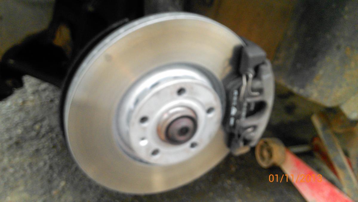

Franeaza mai bine acum, cu Discuri ATE de 312 mm si placute ceramica tot ATE!  Deci frana fata complect ate + upgradare de la 288mm la 312mm. Merita! investitie fara manopera aprox 200€.

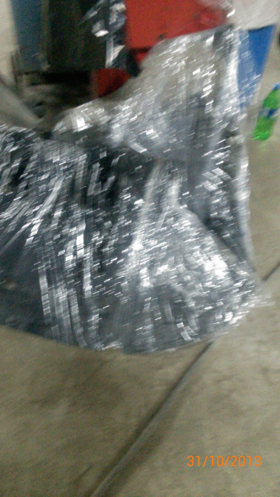

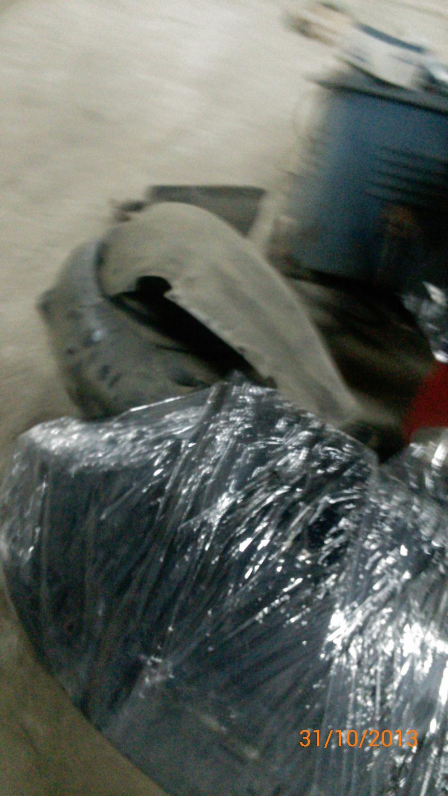

Am mai luat si un climatronic (50 Ron) si doua carenaje OEM spate in stare f buna (50Ron amndoua) + am primit bonus un capac ce vine pe vas de lichid servo si 2 becuri cu senzori de habitaclu ptr spate.  Eee scuturi bune OEM scut cutie si motor 100Ron, le-am montat ca vine iarna.

Se simte ceva diferenta?
Sincer, da' sincer... nu ti se pare ca se cam lasa de fata cand franezi?
Da am facut in sfarsit.  Sincer nu ii ceva iesit din comun. Unde se simte cu adevarat este in curbe si la viteza mare. Parca te tine pe traiectoria dorita. "Musca bine".

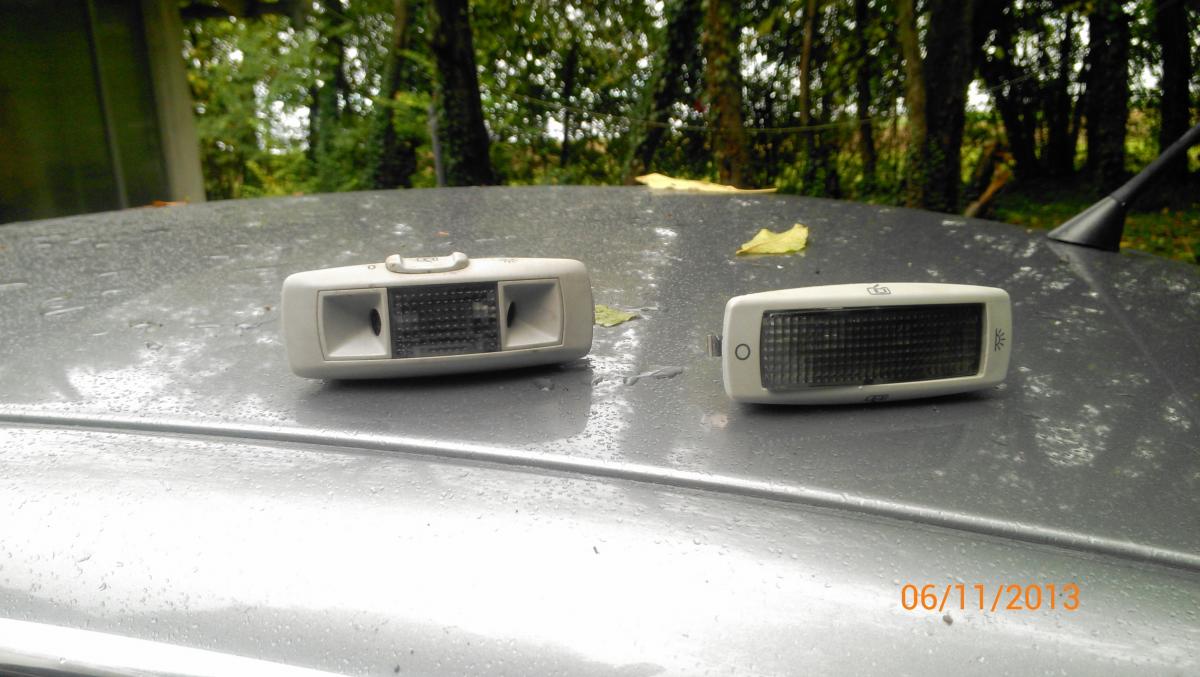

Am incercat acum sa imi schimb becurile de habitaclu/portiera deschisa.
Am vrut sa le pun cele cu senzor de habitaclu, dar nu am reusit ptr ca au o mufa patrata cu 4 pini. Nu ca si ceea clasica cu 3 pini.
Nu stiu cum sa fac, eventual o sa trec cand ma intorc in romania sa caut mufele prin carcasa de passat de pe care le-am primit.
+ ca mi-am rupt clema de prindere la cel clasic dar am improvizat si am reusit sa il pun la loc. Sper sa si tina.

logic, ca nu au aceeasi mufa, unele avand un bec si celelalte un bec si senzor de proximitate. unde credeai ca se leaga senzorul ala sau de ce le-ai cumparat pe astea, ce te asteptai sa faca?
