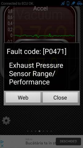

Ieri a mea mi-a tras un defect mai seriom
In sarcina pe la 2500 rot imi taia acceleratia si ma baga in frana de motor si apoi in relanti , trebuia sa pisc putin frana ca pedala de aceleratie sa inceapa sa isi indeplineasca functia , dupa efectul se repata , daca trageam usor de ea e ok , a aparut si becul galben de cek engine , am scanato si se pare ca senzorul de presiune gaze are semnal intermitent G450 (situat deasupra motorului) , ceia ce inseamna ca fitru de particole incepe sa se imbacseasca peste limita iar daca senzorul e defect nu mai spune computerului diferentele de presiune de la intrare si esire gaze in PDF si nu stie sa  inceapa regenerarea (ce e drept nu a mai facut regenerare de vreo 1500 km si mi se parea ciudat ca de obicei face cam pe la 500 km)  ,  maine inlocuiesc senzorul (~ 200 RON) si dupa fac un drum sa vad daca ii face regenerare sau trebuie sa o fac static cu vag comul .  Cica senzorii astia G450 made in US cad destul de des si e problema des intalnita , astia mai noi de la Bosch sunt mai ok
Confirm si eu (pe BMM) ca cele de SUA sunt slabe, am schimbat si eu unul... dar nu mi-a creat nici o problema nefunctionarea acestuia (asa am venit inapoi de pe coasta de azur), nu s-a supraincarcat sau altele.

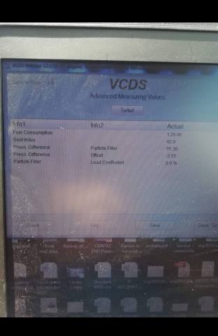

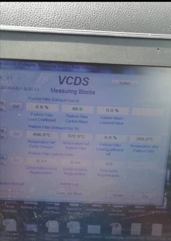

Gresesti ... cand dai forja nu ti se curata filtrul ca nu injecteaza nimeni combustibil suplimentar in gazele de avacuare pentru a arde in filtru  si a ajunge filtru la ~ 700 grade pentru a arde funingina ... regenerarea se face atunci cand zice computerul
Fa un test cu vagcomul cand ii dai forja si ai sa vezi ca temperatura in PDF  e posibil s nu treaca nici de 300 grade
