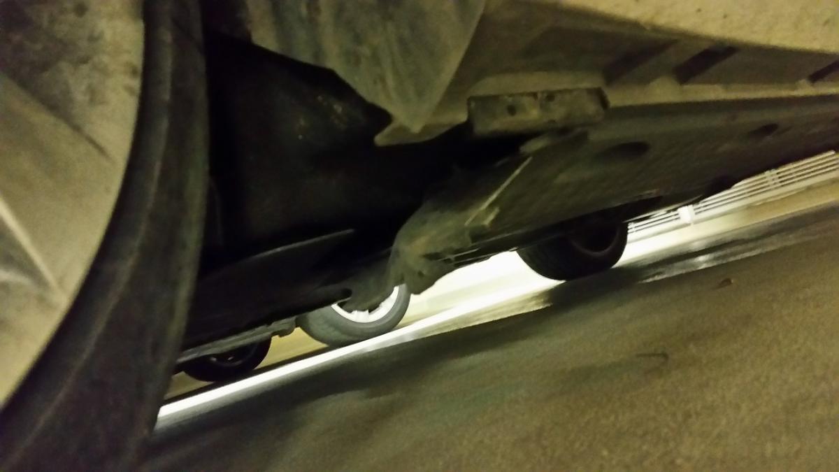

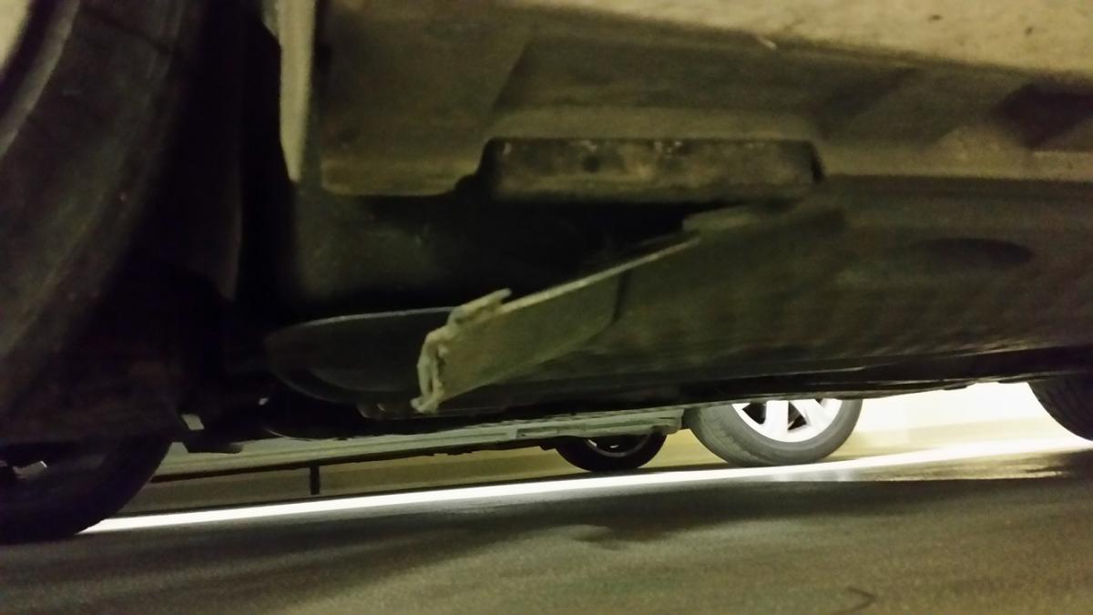

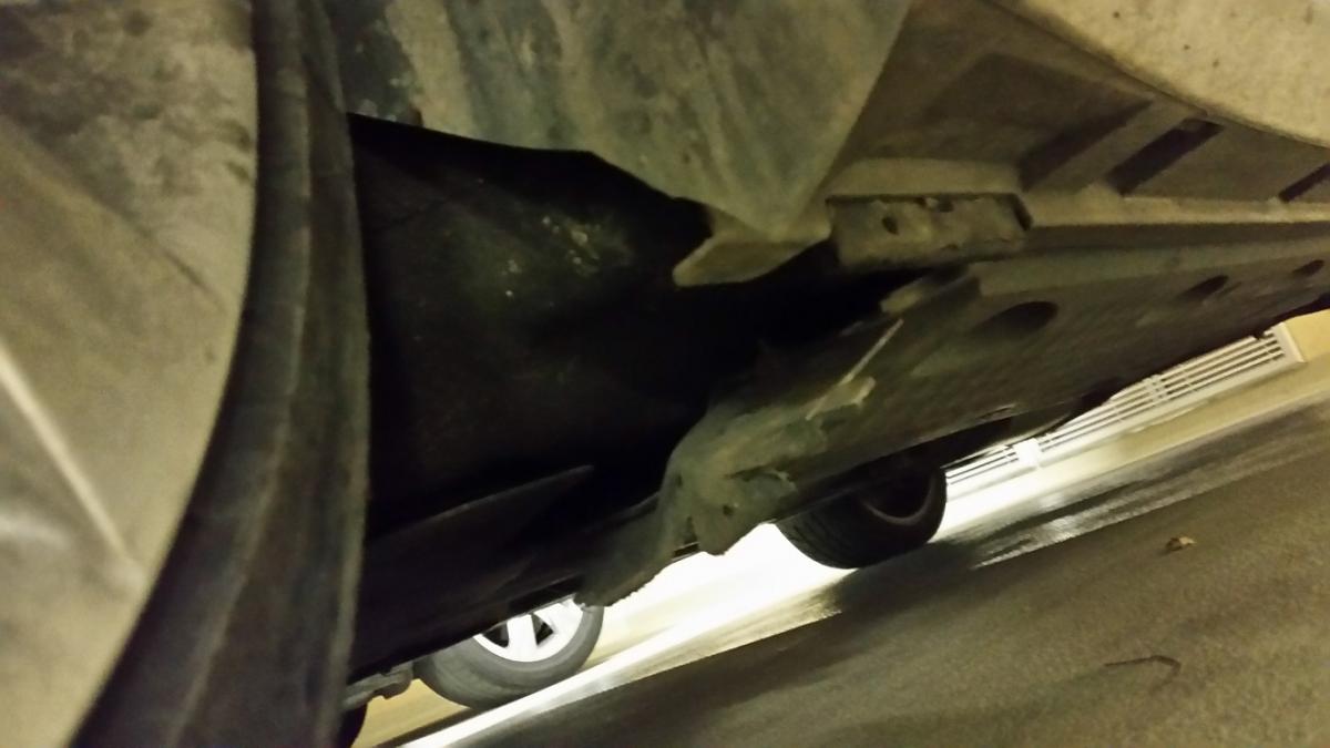

Aparent CC-ul a dat cu burta de pamant; am un dop lipsa, si scutul de sub masina are o bucata rupta.
Incerc sa cumpar un dop ca sa inchid gaura - dar nu stiu daca din scut lipseste doar o bucatica, sau daca lipseste mai multe. Daca ar fi cineva dispus sa se uite sub masina lui, ca sa vede.. as fi recunoscator. Am incercat sa fac 2 poze cu zona respectva, dar e cam greu sa gasesc un perspectiv bun. Zona e in fata roata stanga spate, dupa suportul de cric:
Sal.,
DIn pacate vei fi nevoit sa cumperi toata protectia din partea stanga pentru ca nu se gaseste doar partea din spate .

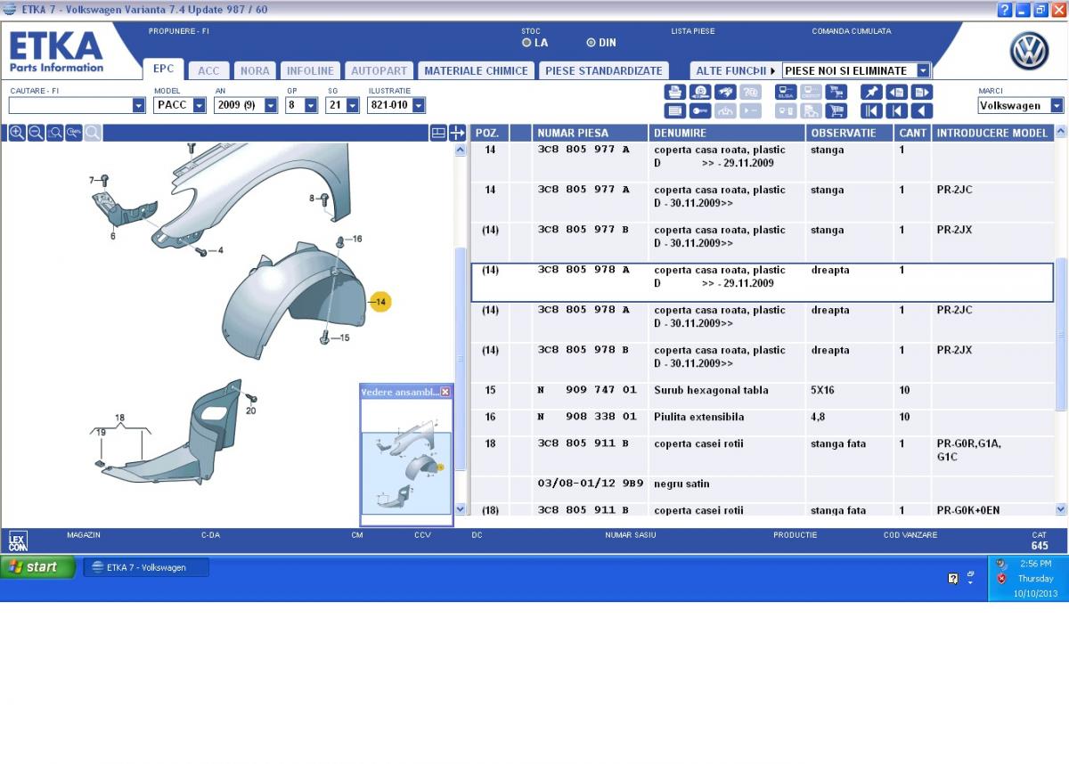

Uite si un print din ETKA :
post-20331-0-15071400-1381150378_thumb.j
Este cel de la pozitia 18, si are codul 3C8 825 201 si costa 200 Ron .

Muale - resp. da si nu. Multumesc pentru compliment.
@adrian - deci am identificat scutul, dar dopul lipsa?
Din desen nu imi dau seamna cat lipseste la masina mea. Daca scutul e dintr-o bucata, aparent nu prea mult, nu? Nu cred ca se duce pana sub toba de esapament.

masori cu o rigla ceva diametrul gaurii.  Din ETKA e cam greu sa iti dai seama de codul dopului.
daca gaura are diamtrul de 20 mm codul este 1K0899183
daca este de 40mm, codul este 1K0899185

Nu nu ajunge pana la toba de esapament .
El e compus din 2 bucati .
Una mai mica (ca un capac mai mult) ce vine dupa roata din fata si bucata asta mare care vine pana in spate (pana in fata rotii din spate) .
Legat de dop-ul acela nu stiu ce sa zic ca nu-l gasesc in ETKA .
O zi buna .

Pai tie ti sa spart protectia de plastic a contraripei ?
Cea cu nr. 14 din print-ul de mai jos ?
post-20331-0-99159700-1381406314_thumb.j
sau ti sa rupt / desfacut si pierdut capacul cu nr. 15 din print-ul asta ?
post-20331-0-99052600-1381406516_thumb.j
Pretul si codul petru protectie contraripa este 3C8 805 978 A = 180 Ron
Iar pentru capac este 3C0 825 272 B = 20 Ron .
Acum tu te uiti sub masina si vezi care din ele este spart rupt .
O zi buna .

Am incercat sa tin o ruleta la gaura unde e dopul lips, si ochiumetric are cam 3cm. Hm.
