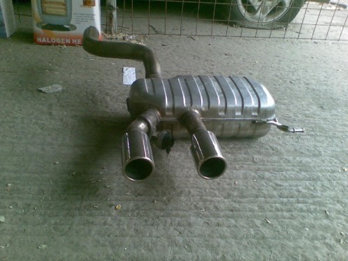

Inainte sa pun Y-ul m-am interesat de tobe finale care sa sa potriveasca la cele 2 tips-uri, si sunt f scumpe, parca 1000lei, si nu mai bag bani in ea acum.

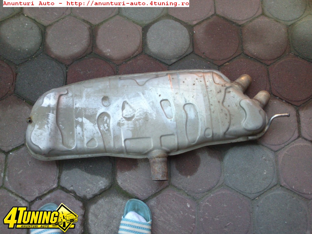

Vreau sa vad daca nu pot adapta cumva toba finala originala de 1.9TDI pt iesirea cu 2 tips-uri (sa astup iesirea originala si sa scot evacuarea undeva pe mijloc - desi nu cred ca se poate, cea originala e mult prea plata, si oricum distanta dintre toba si capat e mult prea mica, nu exista loc sa faci un Y intre toba si prelungirea barei).
Toba de TDI
post-125207-0-73812100-1429030204_thumb.
Toba de R32
post-125207-0-56391400-1429030293_thumb.
