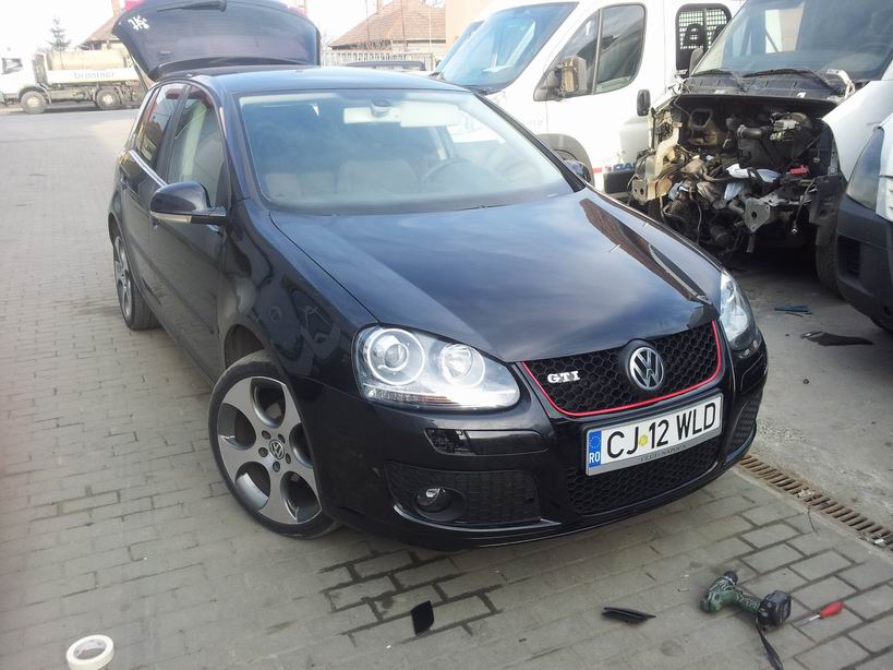

Am montat si bara :D
post-125207-0-79871000-1393614938_thumb.
Deoarece inca nu am dreptul de a posta la anunturi: vechea bara e de vanzare, cu tot cu grile (e modelul fara proiectoare), cu bandouri (cu spalator), cod culoare LC9Z, nu are urechi rupte.

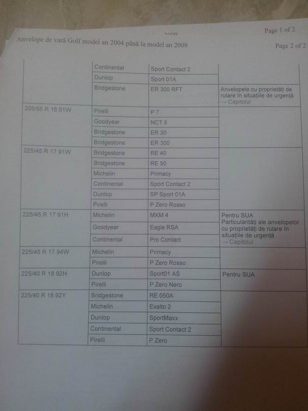

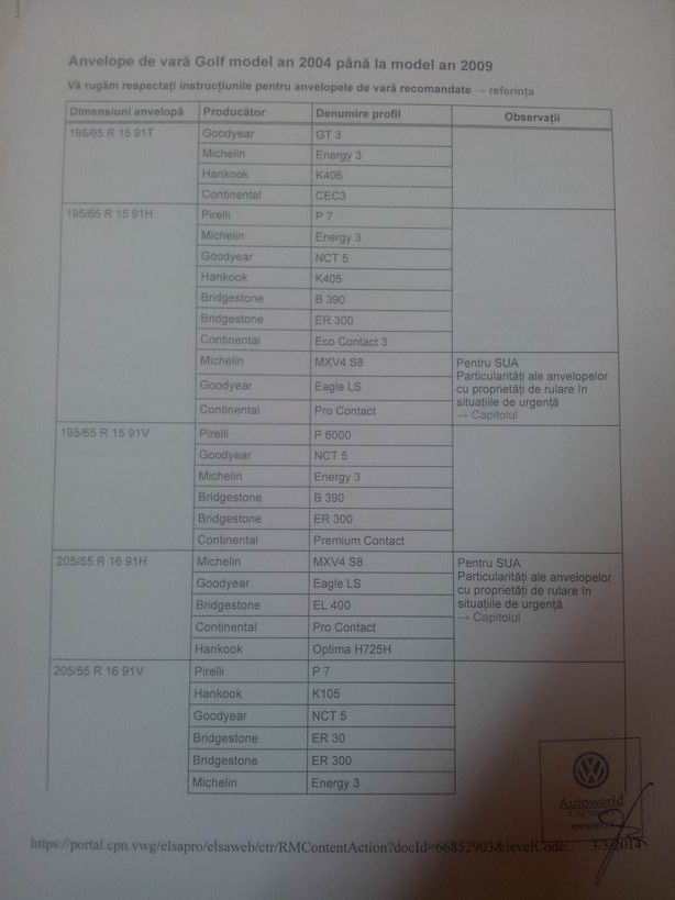

Azi am omologat rotile pe 18'' la RAR.
Procedura e usoara pt cei interesati:
Contra sumei de 49,60lei (TVA inclus) am cerut la reprezentanta VW o adeverinta cum ca pe seria mea de caroserie se pot monta anvelope de 18''. Ei mi-au listat o anexa cu toate dimensiunile acceptate de producator pt Golf 5, printre care, ultimele erau cele ce ma interesau pe mine si anume 225/40/R18.
Dupa ce-am facut o programare la RAR, m-am prezentat la ei in ziua programarii, cu o copie dupa adeverinta de la VW, cu CIV-ul masinii, talonul, masina cu rotile pe 18 (nimeni nici macar nu le-a verificat) si o taxa de 98,6 lei (platita la ei la caserie), si in 5minute mi-au completat CIV-ul cu dimensiunile mai sus amintite, adica 225/40/R18 92Y.
Atasez pozele cu dimensiunile acceptate de producator pt Golf 5

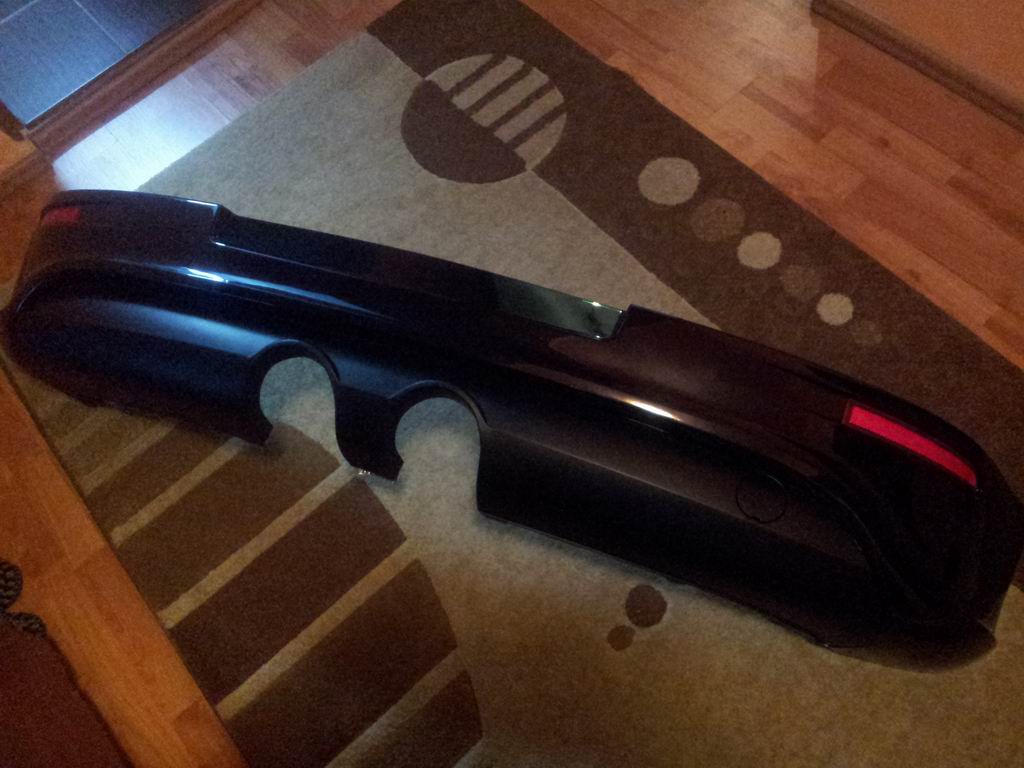

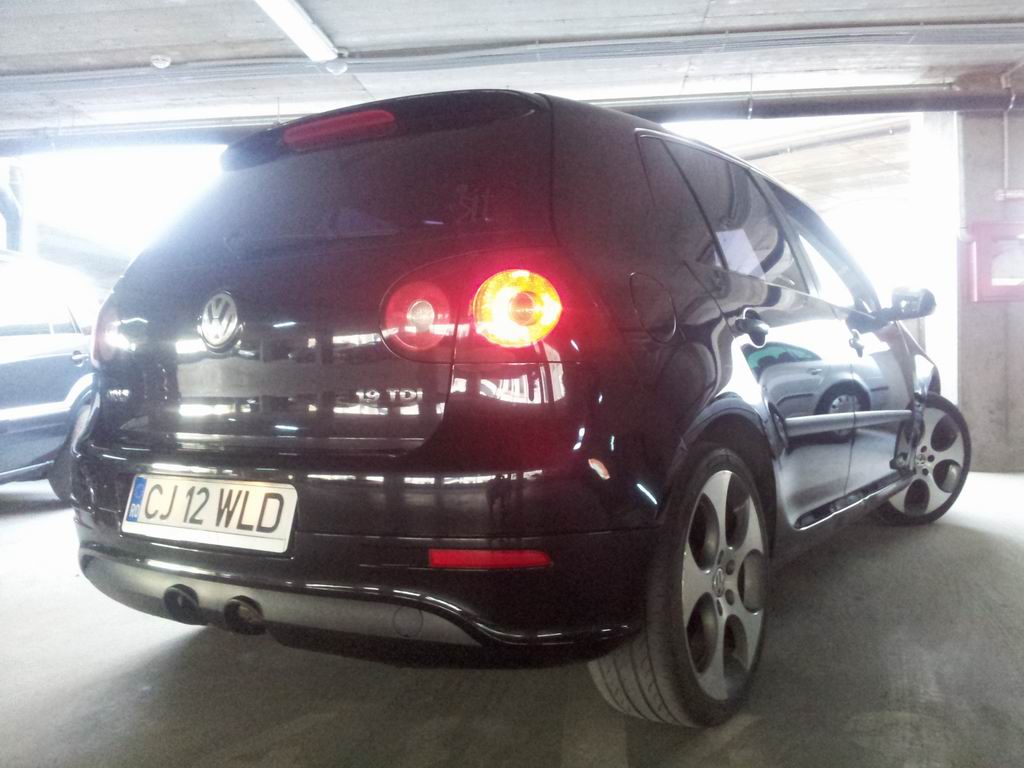

Update-uri:
- folie inchisa pe stopuri, decupata dupa cele 4 cercuri; aduce a R32
- bara AM de R32
Urmeaza pragurile GTI look si sa umplu cumva cele 2 gauri de la evacuare, fie cu 2 tips-uri asa de forma, fie anulez toba finala si din intermediara sa vin cu o teava care la final sa o despart in cele 2 tips-uri, ma mai gandesc. Alte idei sunt binevenite!
post-125207-0-90741000-1401994677_thumb.post-125207-0-74610300-1401994688_thumb.post-125207-0-47041200-1401994698_thumb.
Modificat de wlad_cu_w
Numai modificari cu bun gust, felicitari si sa ai parte de multi km fara incidente. :)
Arata foarte bine !  :icon_thumleft:  De preferat sa iesi cu 2 tipsuri pe cele 2 locuri, pentru ca altfel nu isi are rostul . Cat te-a ajuns ?
Si poate dai jos inscriptia cu 1.9 tdi :) daca tot mergi pe un kit r32-gti
Merci.
Clar ca inscriptia 1.9tdi va cadea jos. Cat despre tips-uri, 100% vor fi, dar nu stiu daca doar de forma (adica las toba finala originala si evacuarea se va face ca si pana acum, prin partea stanga, si tipsurile le sudez cumva acolo) sau dupa cum am zis, 2 tips-uri "functionale" legate la intermediara, anuland toba finala. Anuland toba finala, mi-e groaza sa nu sune tare (am trecut demult de varsta "tobei sport") :D
Da, asta depinde de tine :) eu as fi mers pe legarea de intermediara,dar daca nu vrei sa te complici poti sa le lasi "in aer".
Legat de sunet, daca renunti la intermediara o sa ai un sunet ( wow) la schimbarea treptelor de viteză, in rest nu este o diferenta mare...eu am bara rieger si am pus un Y sa pot lega cele doua tipsuri stanga, dreapta, la tine este mult mai usor...

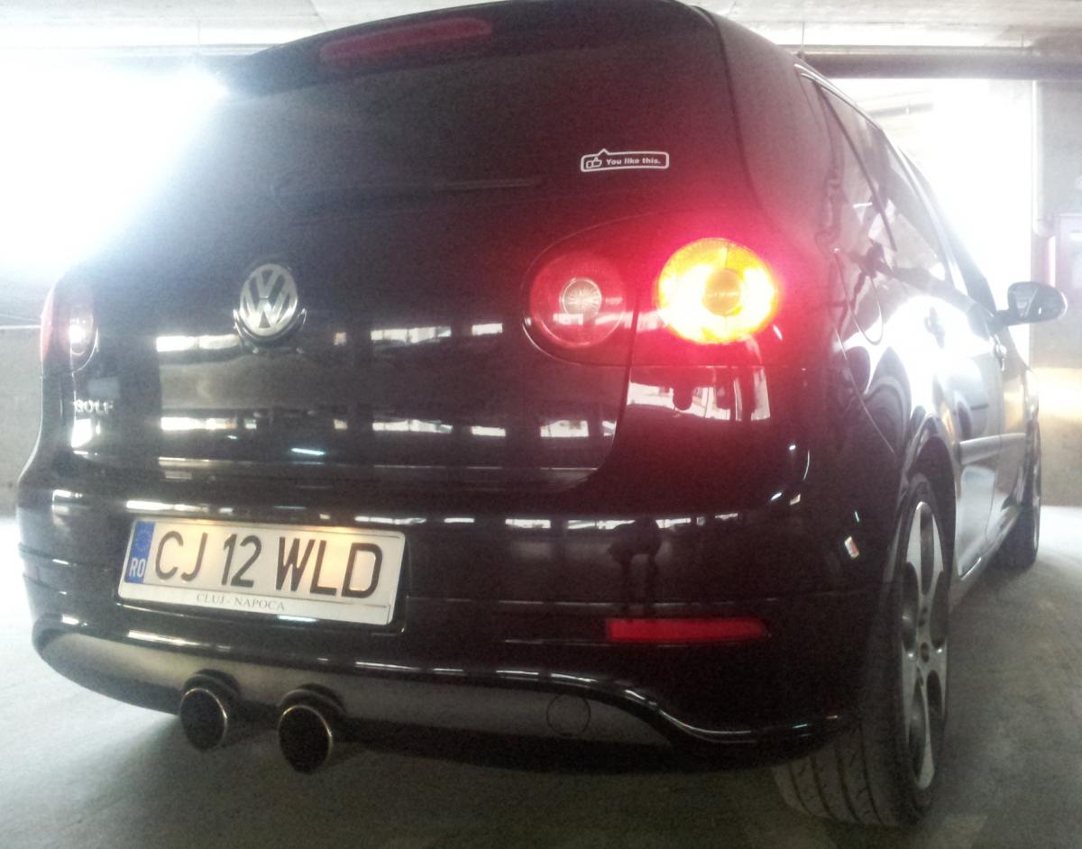

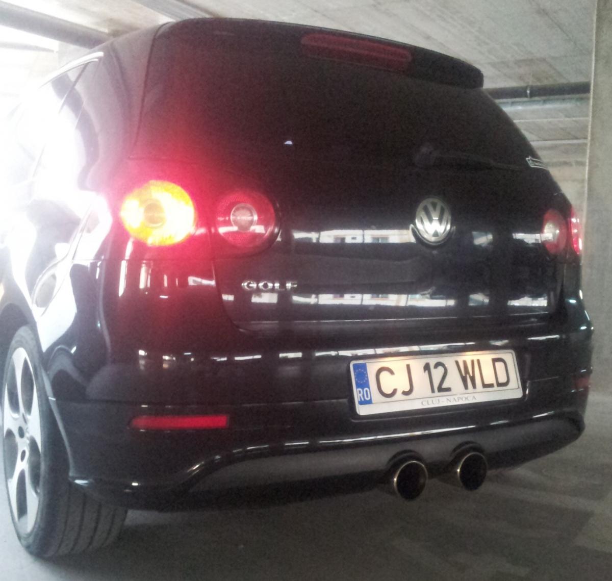

Iata:
post-125207-0-12354400-1407956575_thumb.post-125207-0-43559400-1407956584_thumb.
Am taiat finala si cu un Y am scos cele 2 tipsuri de inox, tipsuri de 10cm. Sunetul nu e deloc puternic, e aproape ca inainte, e exact ce am dorit eu, ca doar nu mai am 20ani sa trezesc toti vecinii cand ajung acasa. Am dat jos si 1.9 TDI.

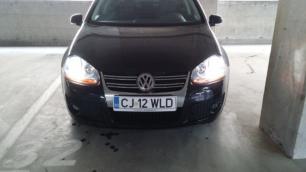

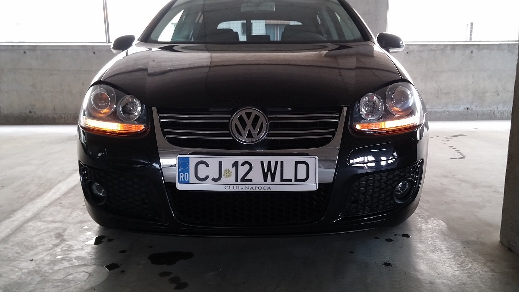

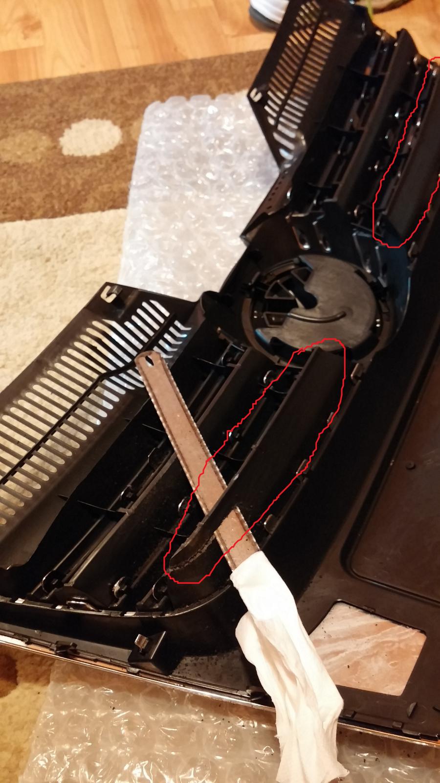

Multe planuri pt masina. Deocamdata am inceput ieri cu grila cromata de Jetta. Nu s-a potrivit din prima, a trebuit sa tai cu o panza 2 bucati de plastic (vezi poza)
post-125207-0-07281500-1419168114_thumb.
Dupa aceasta taiere, a mai urmat inca o problema minora: Grila nefiind originala, nu s-a potrivit "la linie" cum s-ar zice, astfel ca capota mi se inchide doar dupa ce o apas putin mai tare datorita faptului ca locasul cu logo-ul VW e putin pozitionat mai inalt (sau o fi din cauza ca grila nu am asezat-o eu cum trebuie, nefiind mare specialist mecanic, poate ca cineva cu mai mare experienta ar putea-o aseza mai bine astfel incat capota sa nu atinga usor locasul de plastic pe care e asezat logo-ul VW). In rest sunt foarte multumit de cum a iesit.

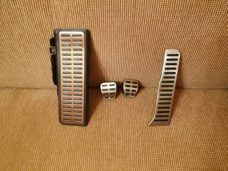

In saptamanile urmatoare urmeaza sa-mi ajunga pedalele de aluminiu R-line.

Ai tragerul schimbat? Daca nu, ai decupat din bara?
Posibil din cauza ca nu sta bjne pe trager sa nu se alinieze perfect.
Nu am tragerul schimbat. E cel original. Bara de GTI e aftermarket. Nu am taiat nimic din bara, doar din plasticul din spate din grila de Jetta (vezi in pozele de mai sus incercuit in rosu).
E un lucru obisnuit la barele si, in general piesele aftermarket, sa nu se aseze la fix pe caroserie.

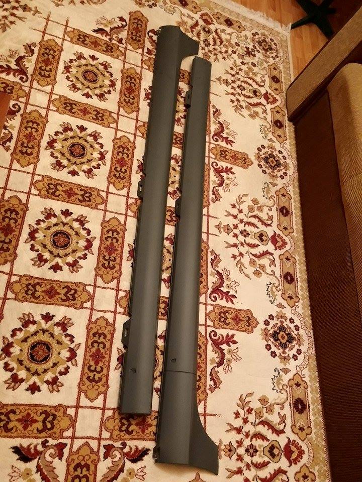

Ultimele venite:
post-125207-0-55521000-1422701935_thumb.post-125207-0-04304900-1422701956_thumb.
Pragurile le voi monta undeva la primavara, cand le voi vopsi impreuna cu manerele, bandourile si usa fata dreapta, care are 3 zgarieturi inca de cand am luat-o.

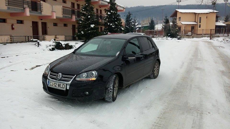

Si o poza de la revelion post-125207-0-42876700-1422702245_thumb.

Cat au costat pragurile?Sunt originale?Vezi ca iti mai trebuie si suporti de prindere de sub prag.
450lei, noi, after-market. Se prind la capete cu suruburi, cat despre suportii de care zici tu, nu stiu cum arata, sincer nici nu m-am gandit la asta din moment ce vreau sa le lipesc cu o banda dublu-adeziva sau ceva lipici (sa vad ce-mi recomanda tinichigiu).
danny_boy242001
Eu zic sa cumperi si suportii si poti sa ii iei pe original ca sunt undeva la un milion.Iti spun asta pentru ca si eu vreau sa-mi iau praguri si m-am interesat este nevoie si de acei suporti.Se prind de acele cleme pe care le au pragurile in partea inferioara si intra in sina de sub pragul masinii.
Si eu citisem ceva mai demult despre asta...oricum ma voi interesa.
sunt niste capace de plastic(cauciuc) ovale care se scot si vin montati suportii care intra fortat si ii sustin niste cleme laterale. nu se da nici o gaura.
