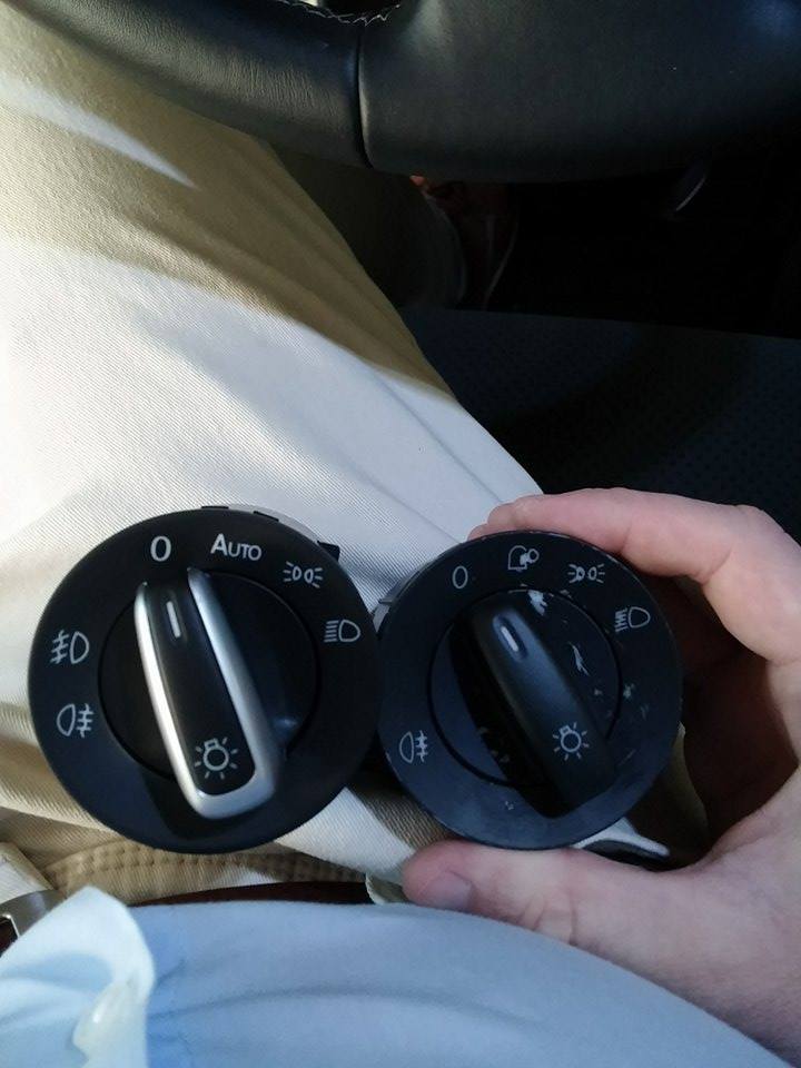

Schimbat azi si blocul de lumini. N-am gasit intrerupator fara faruri de ceata.

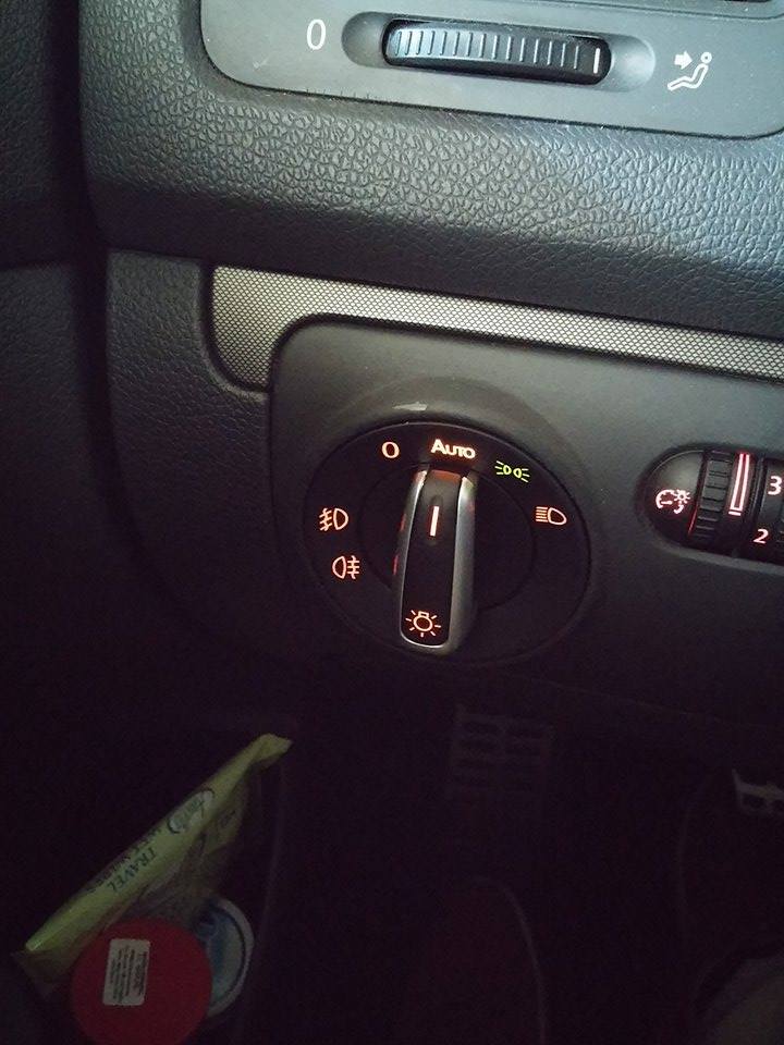

Problema minora:
De ieri de cand am pus noul bloc de lumini am observat o chestie deranjanta vizual:
Cand pun contactul si comut pe lumina farurilor, LED-ul dinauntru blocului de lumini se aprinde dar pt o perioada scurta (3-4 secunde) dupa care se stinge. La fel sunt si LEDurile din plafoniera (cele mici rosii) si becul de la butonul ESP. Toate celelalte butoane raman aprinse dupa cum se vede si in filmulet. Azi dimineata din cate am observat toate LEDurile amintite mai sus au ramas aprinse pe intreaga perioada a drumului parcurs pana la serviciu (vreo 10minute). Pe drumul de intoarcere spre casa, LEDurile s-au stins iar dupa 3-4 secunde dupa ce am aprins farurile.
Cu vechiul bloc de lumini din cate stiu nu face schemele astea.
Am filmat fenomenul si l-am pus pe youtube:
https://www.youtube.com/watch?v=Za1VvgfiXSU
Nu o fi compatibil noul bloc de lumini?
Merci.
Verifica becul de la scrumiera. Mai mult ca sigur ai si eroare pe Terminal 58d
Bun. Am tot cautat pe forum problema asta dar nicicum nu am cautat dupa "iluminat ambiental". Am gasit intr-adevar dezbatuta problema asta si ai dreptate georgeMKO, e becul de la scrumiera.
Merci frumos :)
Nu ai pentru ce. Si eu am aflat la randul meu intreband :D
Am rezolvat cu becul de la bricheta. Tot mi-am julit degetele si unghiile dar e bine ca nu am rupt nici un clips. Functioneaza perfect acum tot iluminatul ambiental.
