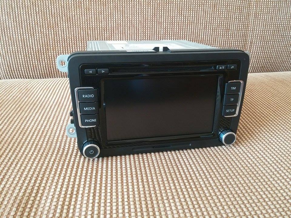

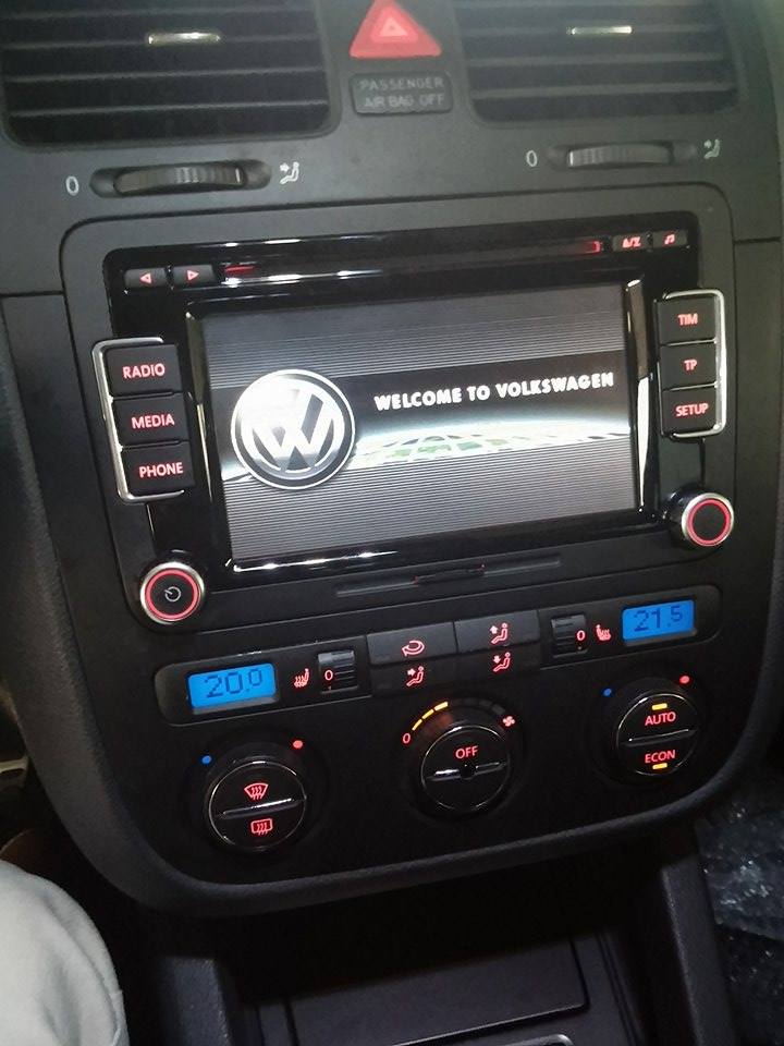

Mi-am cumparat un RCD 510 LED Delphi.
post-125207-0-03190600-1431602468_thumb.

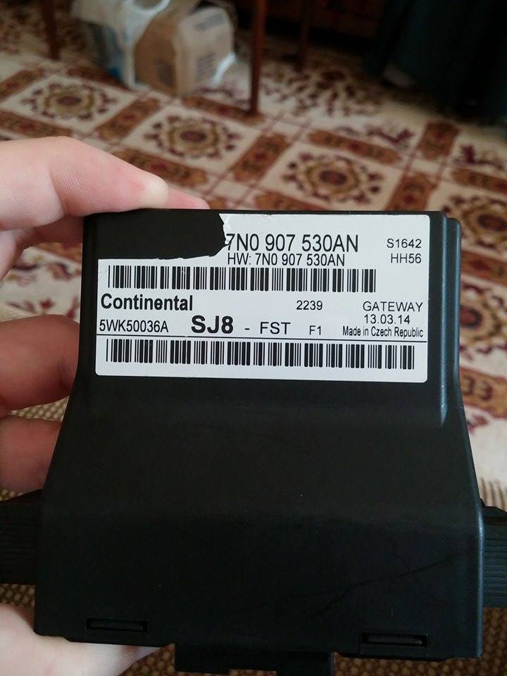

CAN-ul meu are terminatia C, deci am nevoie de alt CAN. Cine mi-l monteaza mi-a zis ca am nevoie de minim Q in coada. Deci daca stiti pe cineva cine vinde CAN cu minim Q, da-ti-mi de stire.
Merci.
Eu am cu K si nu a facut figuri. In schimb cu RNS315 face, asa ca trebuie mai nou.
Modificat de cogdao
Ba da, e bun. Vezi ca e colegul Chucky Catalin de aici, de pe forum care are.
Gasesti pe aliexpres la 35$ transport gratuit cu AN in coada.
Salut.
Am luat pana la urma unul cu AN in capat.
Ciudat e cum abtibildul e taiat inaintea seriei, dar sper sa fie ok.
post-125207-0-11952800-1431785198_thumb.
Mi-am schimbat azi CAN-ul, mi-am montat si RCD-ul. Merge f bine. Is multumit.

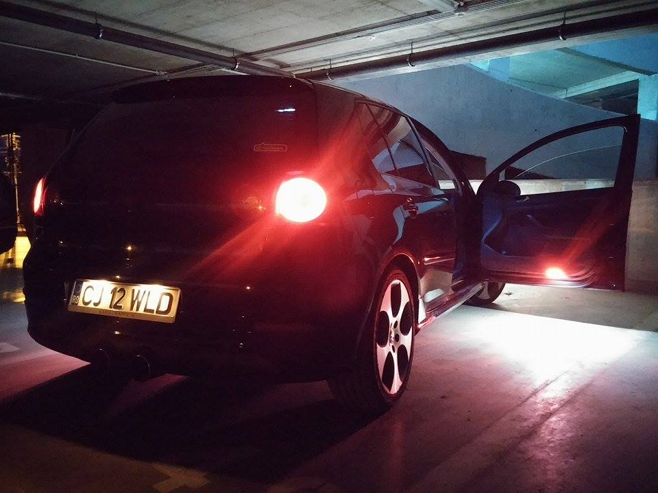

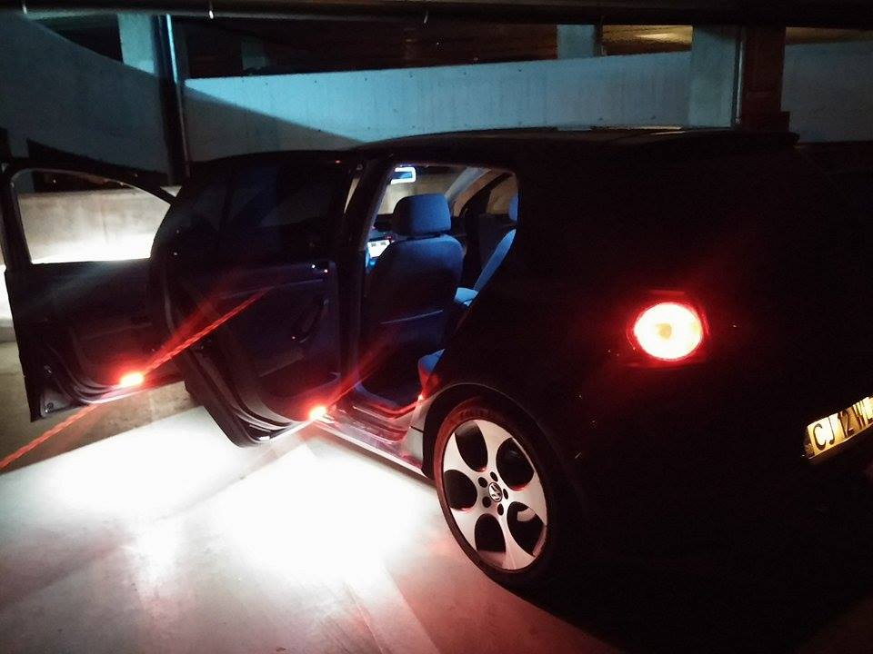

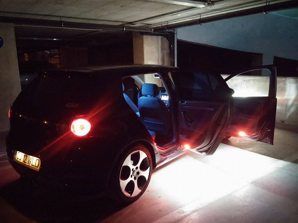

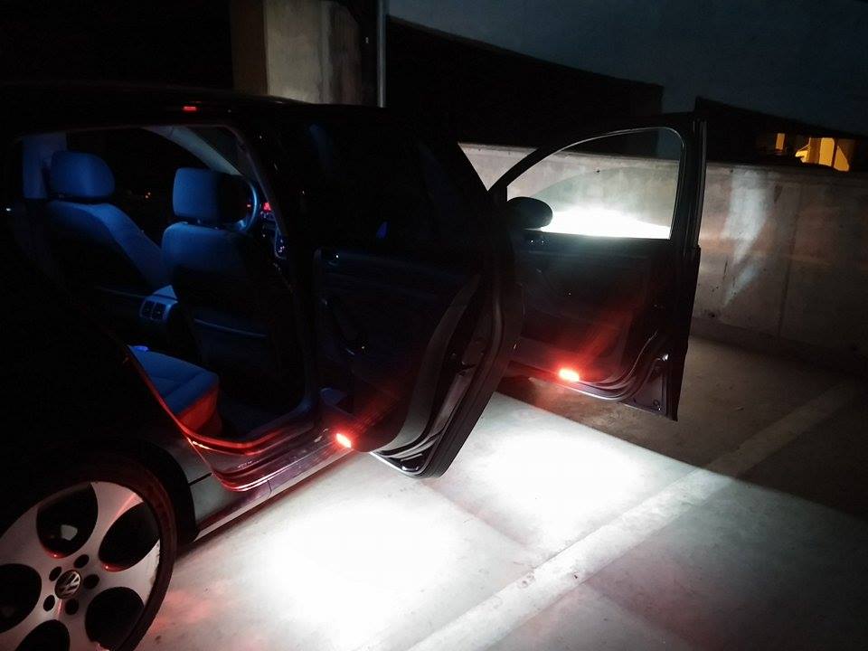

Dupa 4 ore, mi-au fost montate si becurile LED in usi.
A fost greu pentru ca la prima generatie de calc de usi nu se gasesc tutoriale exacte.
In fata , daca bine-mi aduc aminte, se folosesc pinii 1 si 2 (1 pt + si 2 pt -). Pinul 1 parca e liber deci e usor, la pinul 2 trebuie legat impreuna cu cel deja existent. La codare se adauga 64.
In spate e ciudat pt ca calc. de usa nu are optiune de "warning lights", asa ca a facut un artificiu, si anume: masa a luat-o de pe un fir ce duce la inchiderea centralizata (sau yala electronica?) - manunchiul de fire este in spatele difuzorului, noroc ca nu am boxe montate pe spate si a avut acces mai usor. In acel manunchi sunt 5 fire in total. Doua dintre ele sunt cele mai subtiri (albe), pe unul din aceste fire s-a intepat pt masa. Masa a fost legata in pinul 4, + ul l-a luat de pe pinul 10. Aceasta solutie e acceptata deoarece LED-ul consuma mai putin decat un bec halogen. Daca as fi folosit un bec halogen atunci ar fi existat sansa ca dupa o astfel de solutie sa se arda yala, care e electronica, deoarece becul halogen consuma mai mult decat un LED. Calc de usa de pe spate nu au mai fost nevoite sa fie codate cu VCDS-ul, deoarece LED-urile din usile din spate se aprind odata ce se deschide yala.
Va reamintesc ca nu ma pricep aproape deloc la electrica, si tot ceea ce am zis mai sus sper sa fie corect.
