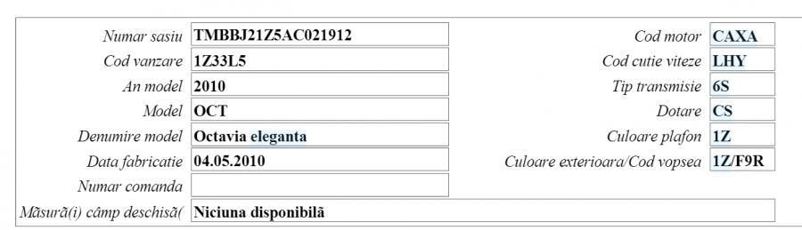

Auguest 2010. Deci e dupa 06.
O sa vedem dupa ce am scanul
Acum ca s-a lamurit ce este pe masina, fiind pana in 06.2010, ai nevoie de un calculator de coloana 1K0953549CH, 1K0953549CJ sau 1K0953549CK - daca masina nu are DSG, merge si acesta.
