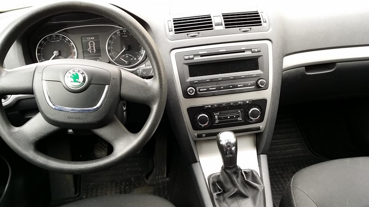

Detin o Skoda Octavia 2 facelift din ianuarie 2011 si mai nou am observat ca la maneta schimbatorului de viteza partea metalica a inceut sa se decojeasca si e oarecum lipsit de confort ca ajung sa ma tai la mana.
Ati mai patit si voi asa ceva? Cat ar costa sa schimb acea maciuca de la schimbator?
Intrebarea mea ar fi daca vreau sa schimb volanul, maneta schimbatorului si maneta franei de mana in piele cat ar costa asta. Stiu ca se poate after market - am vazut undeva in ceva pdf cu accesorii octavia ca se poate. Ati mai facut careva asa ceva?

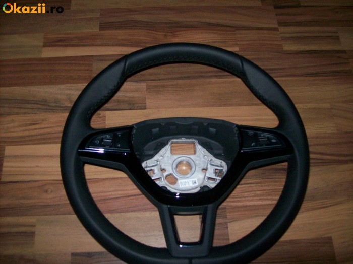

oare merge sa pun volan cu comenzi de Octavia 3, pe o Octavia 2 din 2006? In combinatie cu calc. de colana 1K953 549 CH si cablu 5K0 971 584 C ?!
Multumesc anticipat
cablul difera, nu cred sa fie compatibile volanul de o3 cu calculatorul tau. Deocamdata nu am incercat.....
Initial de FL am vrut(si inca mai vreau, dar au niste preturi...), dar am vazut asa ceva, cel din poza, la un pret bun si am intrebat si eu aici daca ar merge!
Daca nu aici atunci cine sa ma lamureasca  :icon_thumleft:
Si parca este mai frumos asta, nu? Si nu cred ca ma deranjeaza nici macar padelele care le are si eu nu am ce sa fac cu ele :D
post-23913-0-39943300-1382286355_thumb.j
Modificat de b73bmw
e posibil sa mearga, trebuie verificata prinderea pe coloana si off-setul (sa nu ramana spatiu intre volan si carcase )
dar iti trebuie si airbag pentru el.....
Modificat de andrei_221
