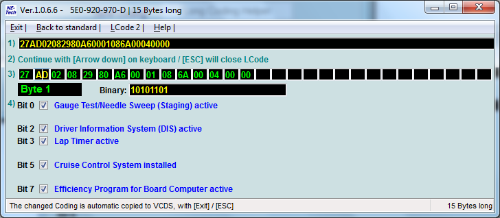

Enabling laptimer in the maxidot
As far as I know for colour maxidot only. This didn't work on my colour maxidot, but has been confirmed to work on a vRS with colour maxidot.
Controller 17 - Instruments
07 - Coding
Byte 1
Enable Bit 3 - Lap Timer active
post-61868-0-87586100-1388423518_thumb.p
Modificat de brosco
Exact, merge doar pe maxidot color si nici acolo la toate.

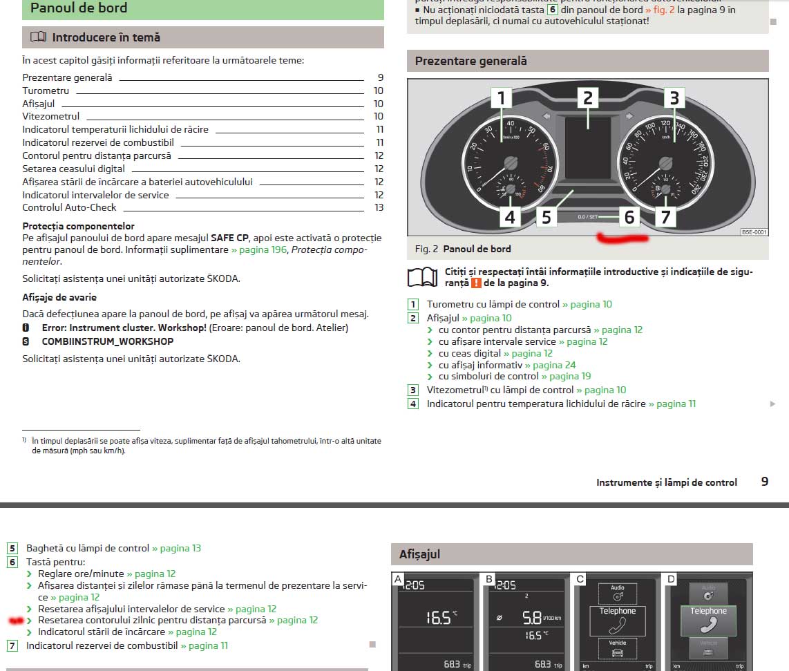

Salutare. Cum pot da reset la consum ? Am mers mai tare cu ea si am un consum de 8.9.. Vreau sa merg mai linistit acum si sa vad ce consum pot obtine.
  Citat:
Resetarea contorului zilnic pentru distanţa parcursă
› Apăsaţi scurt tasta 6 » fig. 2 la pagina 9.
post-8103-0-62252700-1401970351_thumb.jp
nu am masina, dar am manualul.
warlock - apasand tasta 6 resetezI doar trip-ul. Consumul il resetezi din Radio Bolero sau tii apasat pe rotita din dreapta de pe volan pe fiecare consum in parte.
