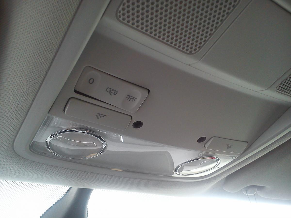

Salutare
imi poate spune careva cum pot sa dezactivez / setez luminile din habitaclu. Cand se deschid portierele se aprind toate luminile si noaptea a deranjant pentru copil
Merci
Nu ai optiune la plafoniera sa fie inchise permanent indiferent de deschiderea usii?
Nu exista asa ceva sau cel putin la mine.
Exista doar butoane de aprindere a lumini
Am O3 achipare Elegance.
Poate ajuta asta..
post-6090-0-39429400-1380788553_thumb.jp
Modificat de starchaser
Daca lasi butonul ala verde din poza de mai sus pe "0" nu se va mai aprinde nicio lumina cand deschizi usa sau in alte conditii.
Doar daca le aprinzi tu manual pe fiecare in parte...
@Brosco , poza este din masina ta? Am vazut O3 si cu butonul pe mijloc, poate depinde de echipare?
